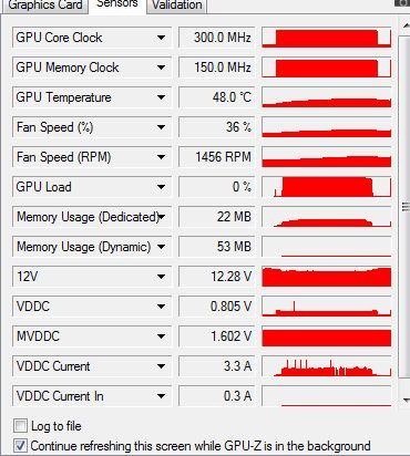

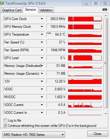

Treiber 12.11 -Beta 4 nun getestet, und als Tadellos empfunden!!
Performance Hui Hui und auch nach dem Zocken taktet alles runter auf 300 GPU / 150 Speicher.
Battlefield mit echt 15-25% Mehrperformance, ebnso der Benchmark von Call of Juarez DX10 diesesmal bei den AVG Frames.
Crysis 2 legt auch zu, zudem sind die Temperatuen gleich geblieben,- wenn nicht gar etwas niedriger als zuvor.
Dies muss ich noch genauer prüfen,- Später.
Zudem kann ich den Fehler des Falschen/ Nicht Richtig Runtertakten nicht nachvollziehen.
Bitte testet doch mal aus, wie ich es mache:
a) Alten Treiber deinstallieren, bitte Manuell !!
b) NEUSTART im ABGESICHERTEN MODUS
c) Nun Alle Ordner /vor Allem auch versteckte Ordner) welche mit AMD/ ATI beginnen (auch Roaming bei User\...) komplett löschen!
d) NEUSTART !
e) Nun erst den Neuen 12.11 Beta-x Treiber/ bzw. gewünschten Treiber installieren!
f) NEUSTART !
Erst nun ist der Neue Treiber Ordungsgemäß installiert und kann problemlos verwendet werden.
