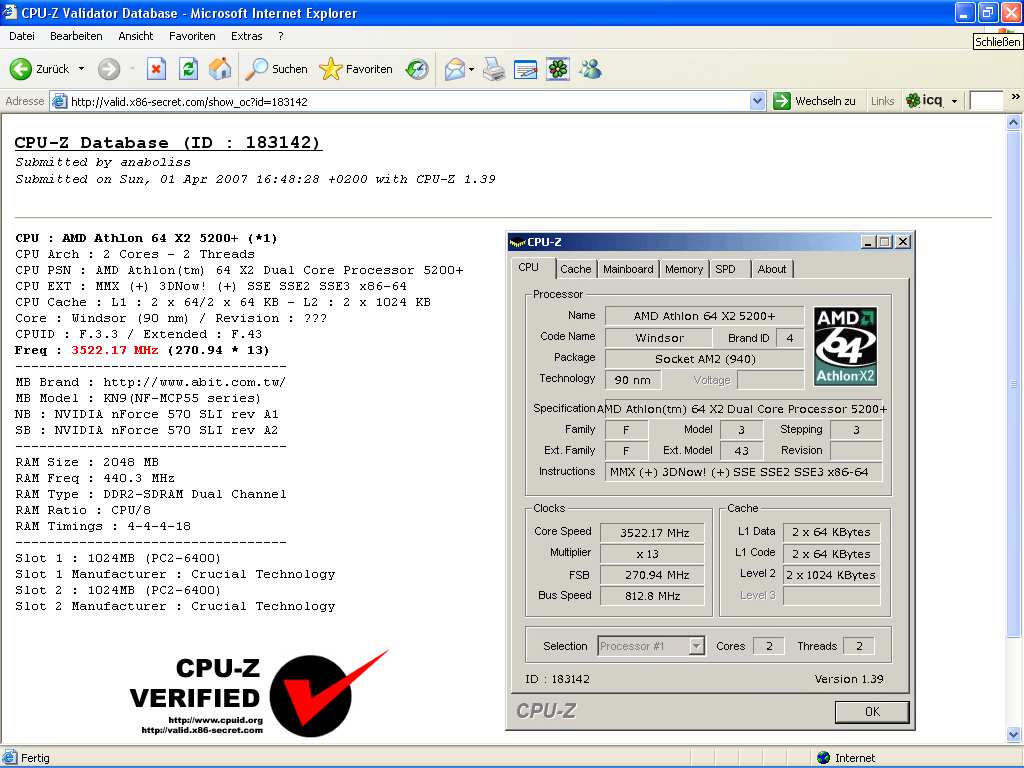

hier noch mein guter, alter 90nm...

hier noch mein "zweiter guter", alter 90nm...
