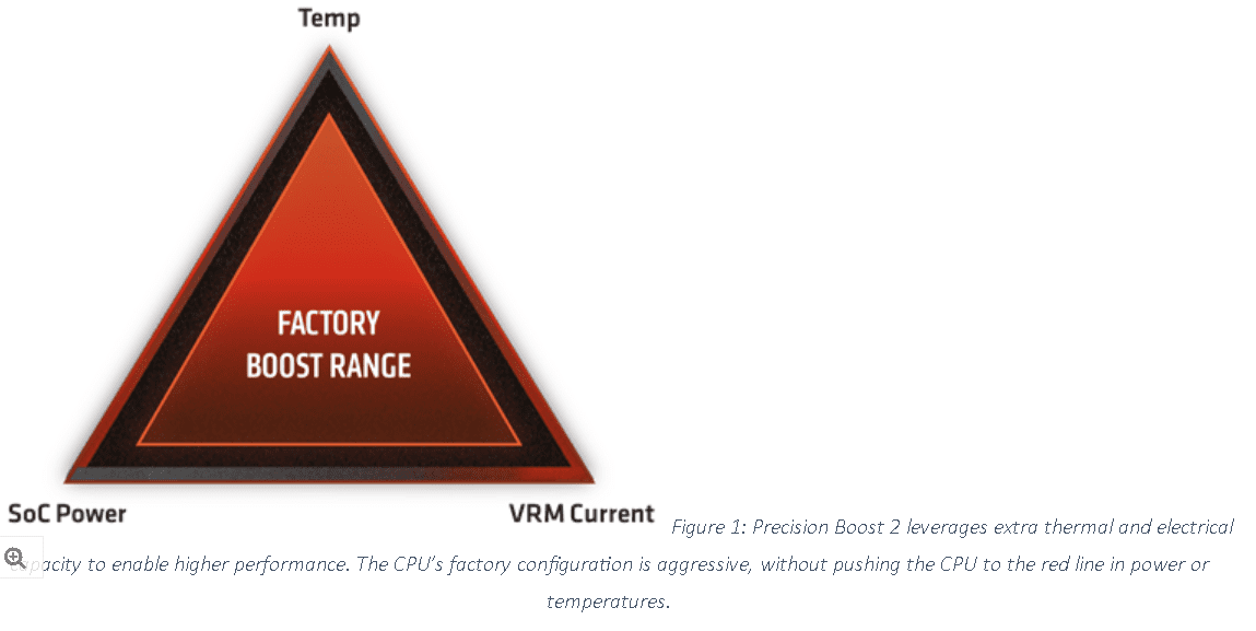

Und durch die Sensoren soll ja dann die TDC zusätzliche Kapazitäten bereitstellen aber nur in den vorgegebenen Parametern.
Da ist dann auch die Temperatur mit verantwortlich, je kühler die CPU desto besser können alle Grenzwerte genutzt werden.
Zitat:
"Wie Sie sehen können, wurden die PPT- und TDC-Grenzwerte angehoben, damit die Plattform mehr Leistung aufnehmen kann. Diese zusätzliche Leistung wird direkt in höhere durchschnittliche Taktfrequenzen auf mehr Kernen für einen längeren Zeitraum umgewandelt. PBO kommuniziert sogar mit Ihrem Motherboard, um zu wissen, wie viel zusätzliche VRM-Stromkapazität (TDC) es bereitstellen kann!"

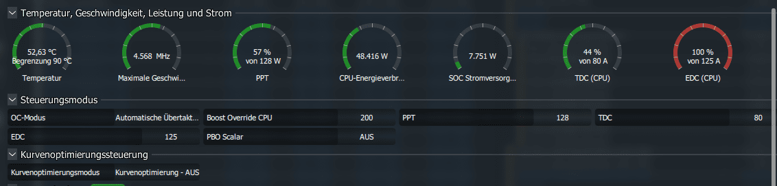

Ich habe die PPT (SoC) bei 128W eingestellt und einen Offset von -0,1v es ändert sich aber die PPT nicht, die bleibt da.

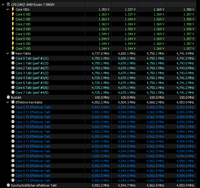

Musst mal machen und den Takt bei HWINFO64 beobachten ABER die effektiven Kerntakte.
Bin gerade dabei ein Spiel runterzuladen, hier sieht man den Unterschied zwischen den Kern Takten und den Effektiven Kerntakten.

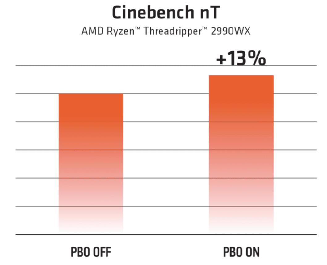

Hast du dir mal die verlinkte Seite angeschaut?
Da sind auch Schaubilder bei und es wird sogar auf Cinebench eingegangen!
