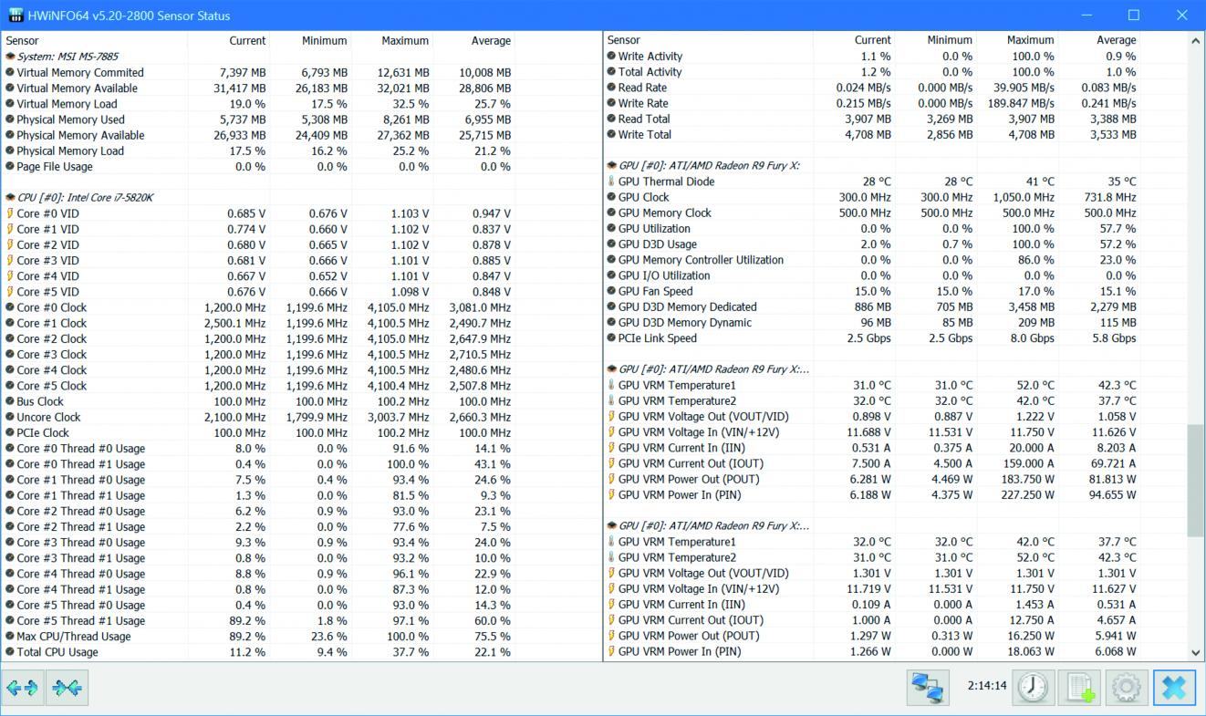

Seit der neuesten HwInfo64 Version kann man die VRM Temperaturen von Viji Karten auslesen, wie hoch sind denn eure speziell Wasserkühlung?
Mit Lüftermod erreichen die auf meiner Nano nie mehr als 99°C und sind wahrscheinlich der limitierende Faktor (Grenze 100°C) warum in wenigen Spielen die 1000MHz nicht gehalten werden manchmal bis 50MHz drunter.

hab das gleichmal geladen und ein bisl probiert ca. 10min Crysis,10min Furmark und 10min Valley ich weiß jetzt nicht genau welchen Wert du meinst ?
100 Grad hab ich nirgends siehe Bild

Du müsstest auch schon zu den Sensoren der Grafikkarte scrollen... :d
Die Sensoren die dort auf deinem Bild angezeigt werden sind alles nur CPU und Mainboard^^
Und der wert ist dann "VRM" bzw "VR" (beides das gleiche?)
Auf der linken Seite sind die CPU Temps und auf der rechten Seite die GPU Temps .
VR = 68°C max
VRM = 50 °C max
Wie gesagt nach ca einer halben Stunde Mix
100°C gibs da nirgends :-D
Oh aus Gewohnheit nur links betrachtet^^ Aber mit Wasserkühlung?
