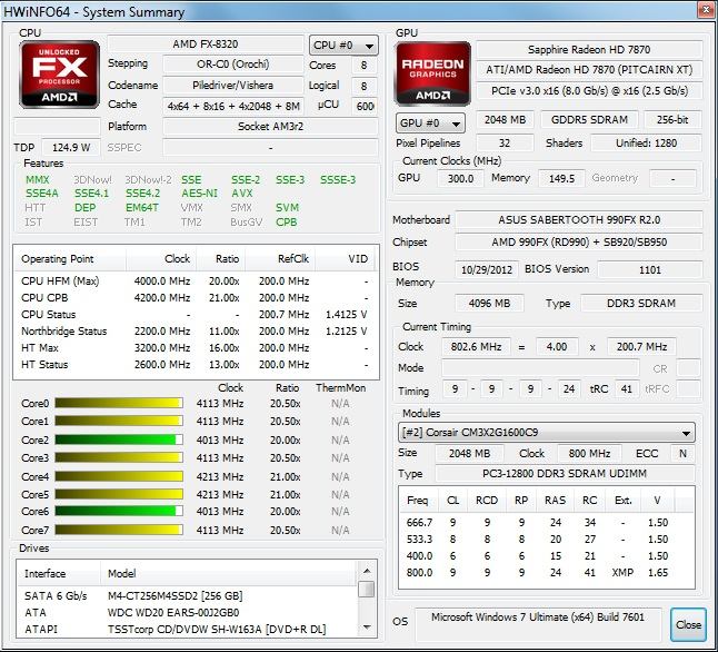

So 3.5Ghz@1,152Vcor
Edit: So, nochmal für den kleinen, dummen Flayer.....hab jetzt nochmal die optimierten Bioseinstellungen vom Board geladen....habe jetzt unter Win teilweise 4.1Ghz (C6 und C&Q über CPU-Steuerung ist aktiv)
das ist wohl die erste Tubostufe, die von AMD auf allen Kernen liegt, oder?.....ab und zu blinkt auch mal die 4.2Ghz auf....das wäre Tubostufe 2 aktiv nur auf 4 Kernen, ist das richtig?
Müßte die cpu nicht auf 4 Kernen oder 1 kern auf 4,2Ghz laufen, wenn ich prime nur einen Thead zuweise?
Hab den Turbo auf 22, sprich auf 4.4Ghz gestellt und tatsächlich springt er bei cinebench bei 1Kern bench ab und zu mal auf die 4,4Ghz.....aber das ganze Taktgespringe vergeudet mehr Zeit, als es nutzen bringt.
Als könnte er sich nicht entscheiden....gibt es da eventuell abhilfe?

@all besteht die Möglichkeit das C&Q ausschließlich die CPU Spannung senkt und nicht den Takt ? In CPU-Z wird mirr angezeigt das die Spannung gesenkt wird und fröhlich/ordnungsgemaß hin und her springt, wobei der Takt in CPU Z bei 4 Ghz bleibt und nur zwei stellen vor dem Komma springt der Takt hin und her.
@Flayer: so siehts bei mir aus wenn ich Turbo benutze.
CPU-Z zeigt auch die meiste Zeit nur 4.0GHz oder 4.1GHz an. Ich denke es aktualisiert einfach zu langsam. Die Frequenzen ändern sich mehrmals pro Sekunde auf allen Cores.
@CrazyCookie yepp. wenn ich jetzt c6 und C&Q aus habe, hab ich unter Win die ganze zeit 4.1Ghz..... aber auf die 4.2 oder wenn ich auf den Multi 22 einstelle, srpingt er nur kurz mal auf die 4.4Ghz....es lohnt einfach nicht, auf den Turbo zu schalten, wenn er nur wenige ms auf dem Takt verharrt. Aber ich will nicht immer im Bios rumfuschen, nur weil ich gerade nen Video convertieren will....mit dem AMDmsrTweaker ging das mit dem 8120er wunderbar im win....
