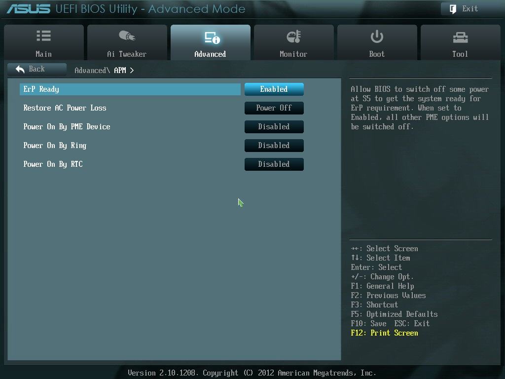

blos ist es normal das im Standby 9 bis 15 Watt gesaugt werden? kommt mir etwas sehr viel vor.
Kommt aufs Mainboard an, da gibts ab und an ne BIOS Einstellung für. Schlimmstenfalls brauchst Du halt ne Schalterstecker-Leiste. Wenn Du dann auf "Power-on AC" im BIOS einstellst, springt der Rechner auch beim Umschalten der Steckerleiste an und Du musst keinen zusätzlichen Knopf drücken.
9-15 Watt ist meiner Meinung nach zuviel für Standby. Mein System saugt 3,4 Watt aus der Steckdose im Standby.
Stell mal im Bios das hier ein.
@Opteron: Eine Steckdosenleiste mit Schalter würde nur helfen wenn er keinen Standby nutzen wollte. Wenn der PC richtig heruntergefahren wurde sollte er sowieso weniger als 1 Watt brauchen(sofern ErP aktiviert ist)
