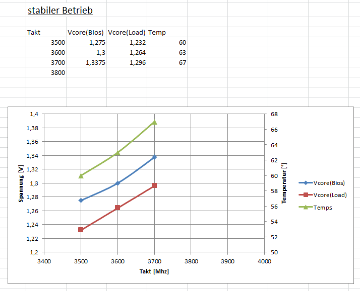

So habe nun den ersten Fehler gefunden. Die Belüftung des Gehäuses war zu schwach.
Ohne Deckel komme ich bei 1,312V (Load) auf max. 51°C. Leider Reicht es immer noch nicht aus um wenigstens 3800Mhz stabil zu betreiben.

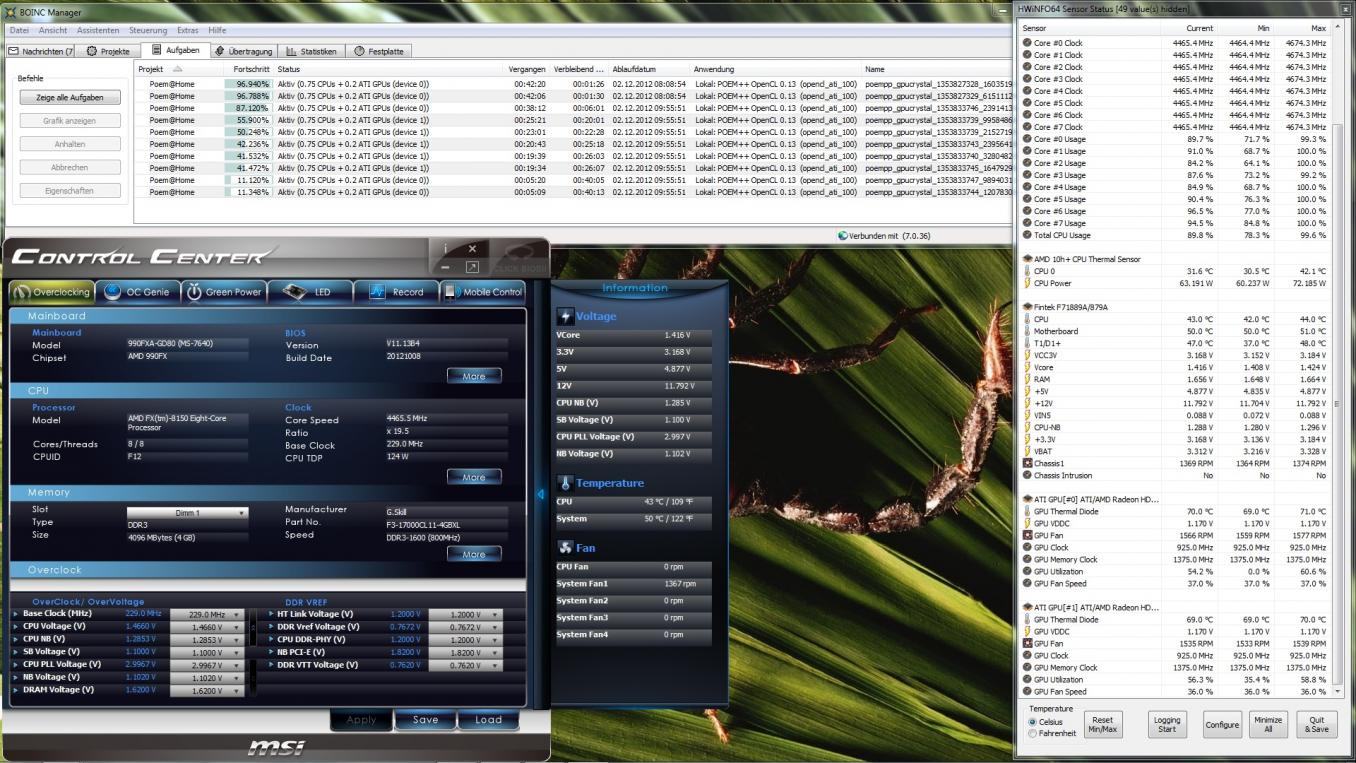

Wie geschrieben, mit einem andere Programm vergleichen. Am einfachsten geht es wohl mit dem Hersteller-Tools.
Da hier alle Spannungen beschrieben (zugewiesen) sind, hier z.B. meine Werte mit WaKü.

Ich habe nun nochmal meinen RAM mit memtest86+ überprüft. Nach 9h ist kein einziger Fehler aufgetreten.
Aus diesem Grund wird es am ende wohl doch an der CPU liegen. Ich werde den 8320 also zurückschicken und mir den 8350 bestellen.
