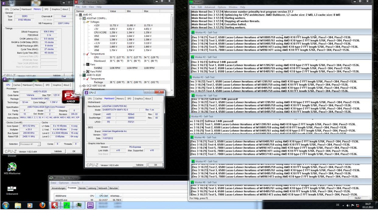

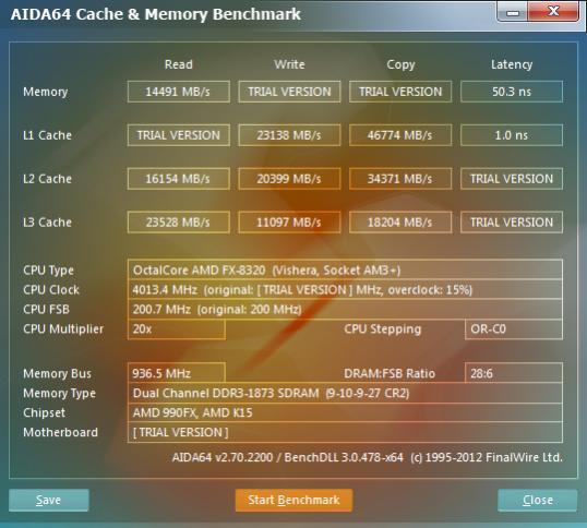

das denke ich auch habe auch mal nen 4Ghz run gemacht mit höherer V-core und max 57° zimmertemp ca 25°
edit: Kühler ist der Silver Arrow in der Weichspüller Version :d
