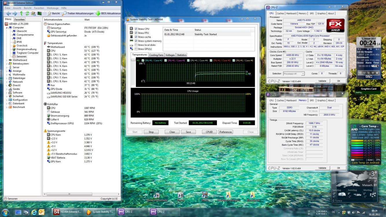

Hi,
also nach diversen Problemem mit meiner letzten CPU Einstellung: 4,3 GHZ bei 1,3750V und NB 2,4GHZ bei 1,275V hatte ich das Problem das sich der MS Window Manager immer aufgehängt hatte, also nur Win 7 Standard design ohne Aero, nach einem Neustart ging es zwar dann wieder aber jedesmal einen NS zu machen wenn man den PC anwirft ging mir auf den senkel.
Heute also mal bissen gespielt an den Einstellungen im Bios und folgende Einstellungen nun hinbekommen, diese laufen auch stabil (Video encodieren/decodieren Spielen Benchen Arbeiten usw. :-))
CPU 4,5 GHZ bei 1,392V
NB 2,6 GHZ bei 1,325V (weniger geht nicht sonst instabiel)
RAM 2133 Mhz CL10 @ 1,56V
GPU @ 1180MHZ und 1380MHZ RAM
Catalyst Beta Treiber und alles Standard
Witzigerweise hab ich jetzt keine Probleme mehr mit dem Window Manager :-)
Anbei mal ein paar Screens, bei SiSoft 2012 SP5 gibt er einen Leistungsindex von 11,09 aus. Mir reicht dies, ich encodiere bzw. decodiere eigentlich nur und Zocke fast nie.
Mal noch eine Frage meine Kombi läuft so absolut stabil, wenn ich aber unter Prime teste kakt alles nach dem 2 Durchgang ab. Inwieweit ist Prime eigentlich Praxisnah bzw. für den Alltag einbeziehbar/anwendbar? Der Streßtest bei Aida klappt einwandfrei, allerdings mit etwas weniger NB Spannung kakt auch der dann ab ;)
LG
