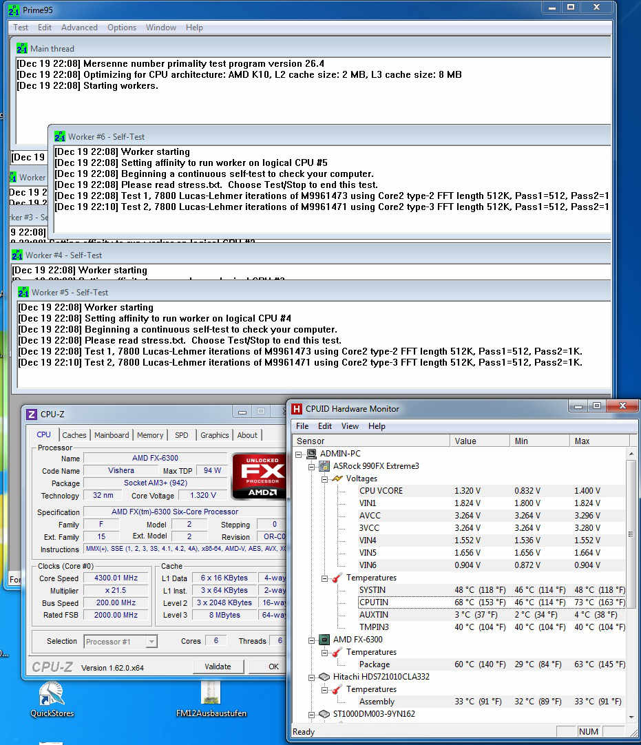

Was sind die maximal Temps für ein FX 6300 ?
@LookOut
Mit Luftkühlung um die 75°C CoreTemp hat mein FX-6300 schon gesehen. Dabei konnte ich kein abschalten oder Taktabsenkung feststellen.
Ab 80°C wird es wohl eng... :fresse:

Mhm weiß nich 4,3 GHZ beim Fx 6300 scheinen zu laufen aber bin denke ich fast kurz vorm Limit :( Ziel war eigentlich 4,6GHZ.
Aus Sicherheitsgründen habe ich 73 Grad im Bios als Maximum eingestellt dann gehts throtteln los :)
Dachte mein toller Noctua Kühler wäre toll aber irgendwie nicht ^^
Habe den Noctua NH-U9B SE2 installiert, aber der scheint scheinbar nur teuer gewesen zu sein...momentan habe ich den so installiert das ein Lüfter bläst und ein Lüfter die luft rauszieht.....soll ich beide Lüfter auf den Kühler richten ? bringt das noch ein paar Grad oder eher nicht empfehlenswert ?
Dafür ist das AsRock Extreme 3 990FX super :)
@Lookout
Es muss ein Zug entstehen: vorne blasend >> Kühler >> hinten ziehend
Wie schnell drehen die Noctua Lüfter?
Sitzt dein Kühler richtig, hast du viel Wärmeleitpaste verwendet?
Die Temps sind für den Noctua erschreckend.
