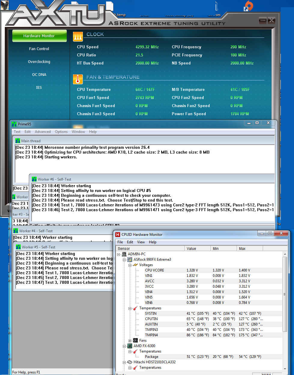

Also AIDA zeigt an:
MB 34
CPU 37
Alle 6 Kerne 40
AUX 85
GPU DIODE 45
Ich muss aber dazu sagen das im IDLE alle 6 Kerne ca 8 - 11 Grad haben.
Sieht doch gut aus. Die 85 Grad müssten dann die Spannungswandler sein. Die dürfen etwas wärmer werden. Kerntemperaturen kannst du generell vergessen, da die falsch ausgelesen werden. Kannst dich nur nach der CPU Temp richten und die sollte die 70 Grad nicht überschreiten.

Hi, wie ich sehe hast du es schon selbst herausgefunden. :)
Die 90°C sind aber schon merkwürdig, ist einer der Kühlkörper (vom Mainboard) so heiß, dass du ihn nicht mehr anfassen kannst?
Wenn nicht ist das wohl eine Dummy Temperatur. Die wärmste Stelle auf meinem Board sind 65°C an der NB (PCIe Chip auf dem Board) unter Last.

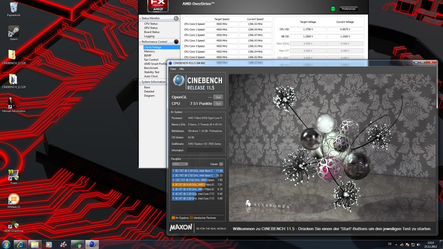

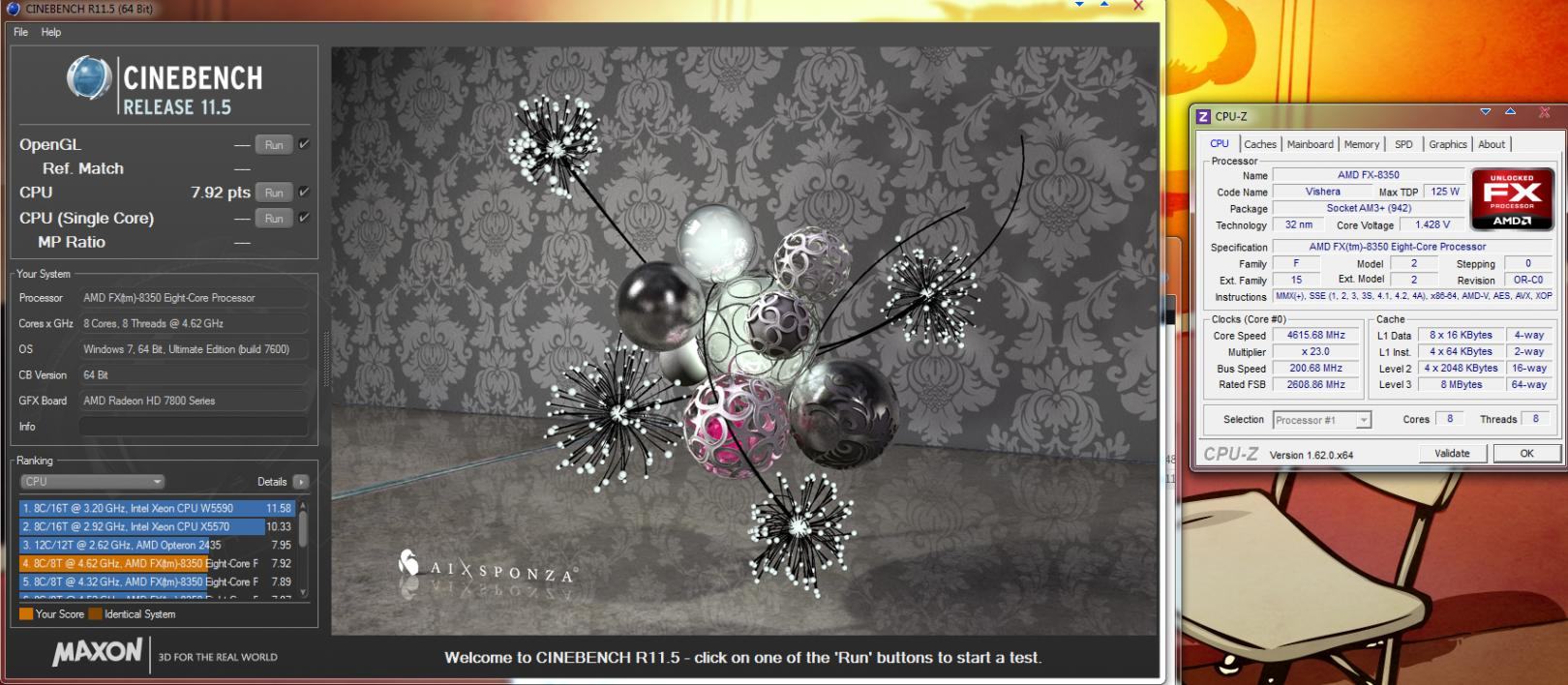

Sieht gut aus schaffe, vor allem die 1,375 vcore sind nice für 4,5 ghz, aber mit 4,6 ghz kam ich glaube ich in cinebench auf knapp 7,9
hmm hab grade nochmal geschaut, habe die 4,5 ghz mit 1,3 vcore gehabt stabil und 1,325 für 4,6 ghz und @ stock habe ich 6,88 punkte in CB. Teste gleich nochmal 4,5
edit: doch meine vcore ist 1,425 bei 4,6 ghz aber cinebench war richtig.
Ich hab Stock immer nur 6,85 Punkte, keine Ahnung wieso, vielleicht ist ei mir der Turbo bisschen lahm.
Die 6,70 hatte ich nur weil ich den Ram auf 2133 mhz gestellt hab der viel dann auf 1066 DDr 3 mhz zurück ^^
Mein aktuelles ASrock Board mag scheibar nicht mehr als 1866mhz.
Irgendetwas bremst bei mir leicht, du erreichst bei 4,62ghz fast 8 Punke, ich schaffebei 4,5 ghz lediglich 7,51 Punkte.

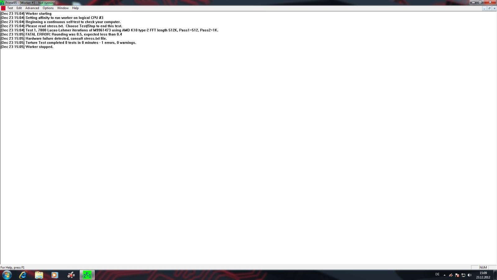

Prime Hardware Failure detected.jpg95 spackt grade rum, weiß jemand Rat? Ich vermute mal es liegt am Ram, läuft aber mit 1833 mhz, also wird ja uterstützt.
Das sagt er aber nur bei 2 Threads der CPU, also bei einem Modul, die anderen arbeiten ungestört weiter.
Denke mal da bräuchte genau das Modul mehr Spannung ;)
