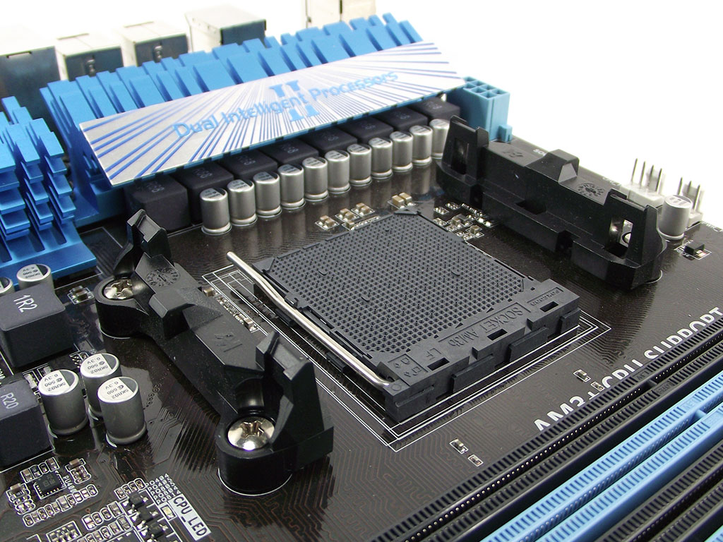

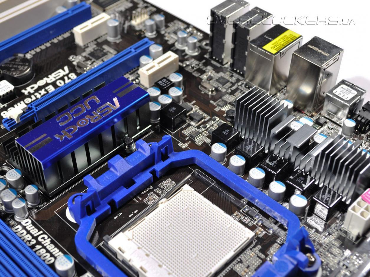

Ich komm auf ca. 65W und finde das schon sehr viel. Wundert mich, dass die 870er Boards da so viel sparsamer sind. Mein 970er dürfte der Hauptgrund für den hohen Verbrauch sein. Aber dafür habe ich Vollast@2,1GHz gerade mal 100W und das ist der übliche Betriebszustand bei mir.
Dein Board hat mehr Spannungswandler und der AMD 970 (13,6 W) eine leicht höhere TDP gegenüber dem 870 (12,5 W).
wird wohl so sein, der ganze Klim-Bim der noch durch die Wakü mit drin ist, tut sein übriges. Und das CH V nimmt sich wohl auch reichlich....
