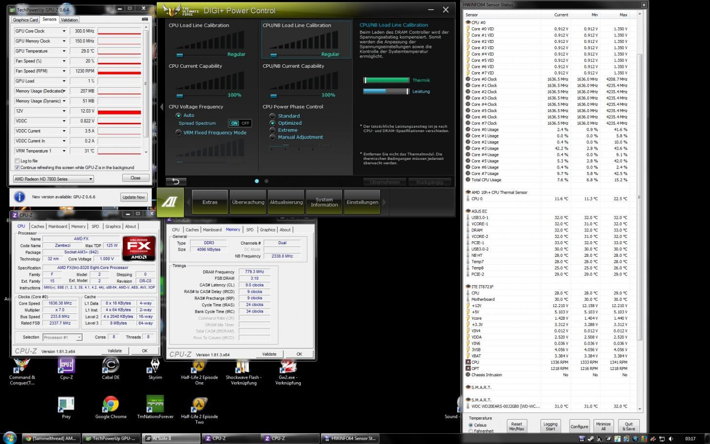

Done :)
4.5GHz @ 1.35v
Gesamtsystem: 260W
