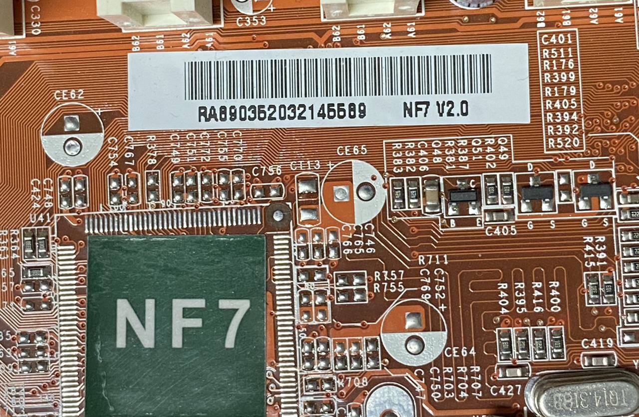

Defective NF7 (hoping to be able to repair):
62E45281-6D44-4C96-AAF3-FAE3AD425EEE.jpegDE5D4C66-2730-437E-AAAC-E73C85D6E0FD.jpeg46F1578F-23DB-4997-9CF5-C1833D1E8043.jpeg

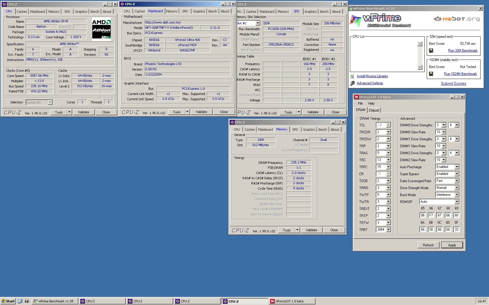

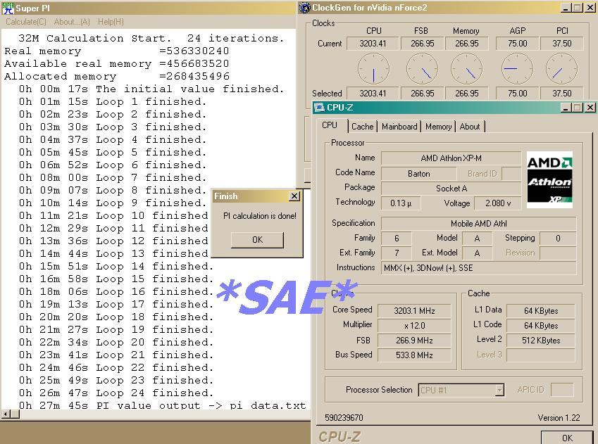

Congratulation on your victory! Impressive scores! I guess this is just the beginning, not the end. :d
I wonder, why TerraRaptor did not join this "classic" challenge? At least he won on socket 775.
Thanks
I won’t be touching that 3200MHz 266MHz fsb score anytime soon I am afraid.
The hard thing now is to bin all cpu’s with my Single Stage. I noticed a lot of cpu’s have a low fsb on high volts.
InfraRed did not attend as well.
Wird bei mir schon ab 250-MHz und Multi 10 sehr schwierig. Bin bin gerade selbst nicht sicher, habe aber glaube keinen 32M mit 10x250 CL2-2-2-11 fertig gebracht.
Eigentlich nie was über 2500-MHz. Meine CPU fängt da richtig Spannung zu wollen und das war es mir dann nie wert.
Okay.... habe ganz vergessen, dass mit 2x256MB einiges leichter war
