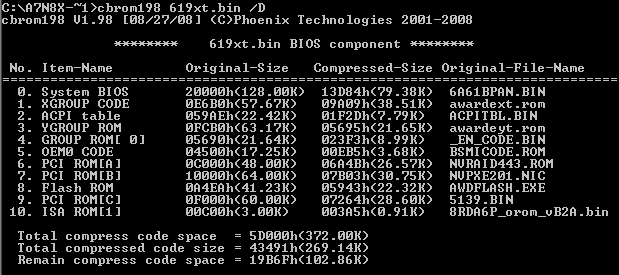

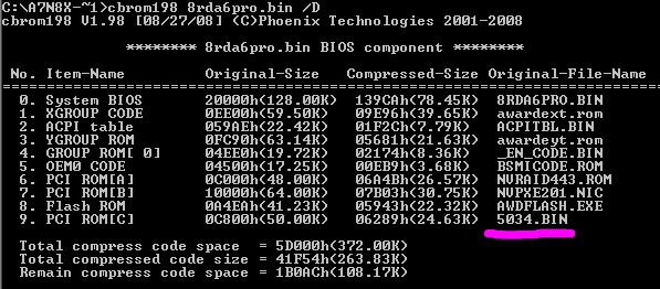

Das Taipan 0.1 aus dem HWBot hat die Firmware 5.0.34 drin:
SIL3114 v5.0.34
NVRAID v4.43
NVPXE v2.01
Und Digitalbaths 8RDA3P_619XT_B2A.zip:
SIL3114 v5.1.39
NVRAID v4.43
NVPXE v2.01

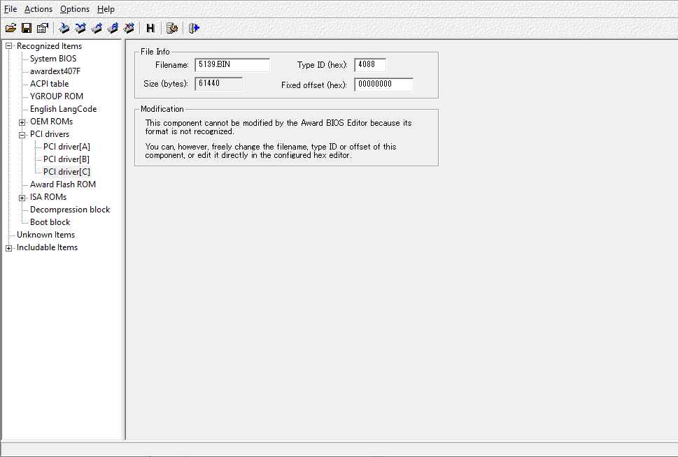

Bei dem von mir gemachen BIOS sollte die Version 5139 sein.
edit:
@Tzk
mit awbedit kann man das recht einfach einsehen:
  • BIO-003114-x10_5314.zip
@digitalbath das 5.3.14 kannst du ja mal in Dein letztes BIOS integrieren und bereitstellen. 8-) Bitte :-)

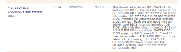

Und was mich noch etwas stutzig macht:
Wenn man für den 3112 sucht, dann gibts das 4.4.02 nur als IDE Bios auf der Silicon Image Seite. Das neueste Bios mit den drei Varianten (Add-in RAID, Add-in IDE und BIOS) ist das v4.2.84. Heisst das im Umkehrschluss das wir den SIL3112 im IDE Modus laufen haben?
Und was passiert, wenn man für den 3114 statt des 5.4.0.3 in der "Bios" Variante einfach das 5.5.0.0 von in der "Add-In" Variante einspielt? Klappt das dann auch?! Jetzt bin ich verwirrt.
ADDin Karten Firmware und Firmware für BIOS sind zwei Paar Schuhe. Das eine kann man nicht für das andere benutzen. Der Flasher für die ADDin Karten weigert sich die "system BIOS" Version zu flashen, siehe hier.
Soweit ich das verstehe gibt es diese Versionen:
  • addin IDE (b####.bin)
  • addin RAID (r####.bin)
  • im BIOS ( ####.bin; system BIOS)
Bei der Gelegenheit müsste ich mal die Firmware bei meiner PCI SIL3112 Controller Karte wechseln.

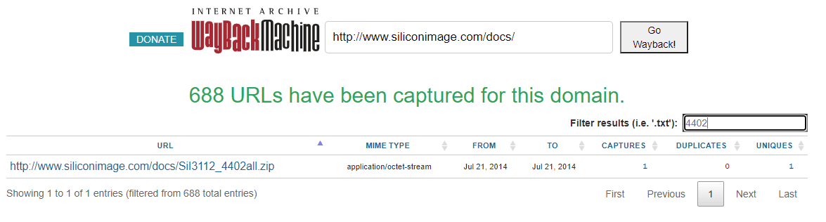

Das ist soweit alles klar. Bei SI auf der Seite konnte ich für den 3112 allerdings keine v4.4.02 fürs Bios finden. Nur für die Add-In Karten. Und trotzdem haben wir die 4.4.02 im Bios vom A7N8X integriert. Wo kommt also die 4.4.02 her?!
Ups, stimmt, wir haben ja schon 4.4.02. Hast du noch einen Link zu 4.4.02 für ADDin Karten?
Leider nein. Die war zwar gelistet, aber der Link tot.
EDIT:
Hahaaaaa. Ausgetrickst. :fresse2:
  • SiI3112_4402all.zip
nice, was hast du gemacht?
Es gibt die Möglichkeit in der Waybackmachine bestimmte URLs nach Dateien zu durchsuchen. Man muss quasi nicht alle Captures durchgehen. Das hab ich gemacht und zusätzlich nach 4402 gefiltert. Und dann schmeisst der einen einzigen Capture von 2014 raus bei dem sogar der Link noch funktioniert. :d
ahh okay, wieder was gelernt! :bigok:

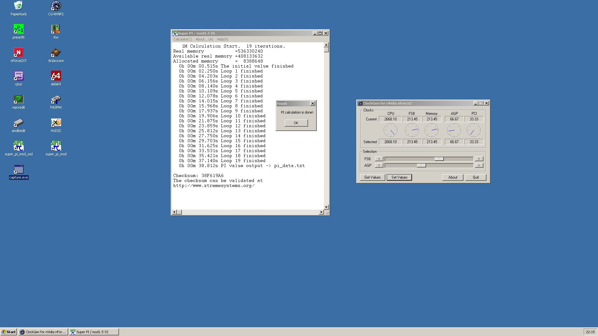

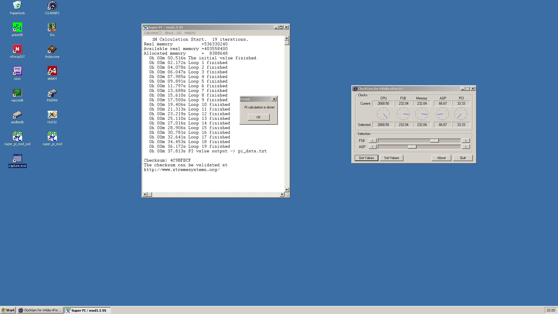

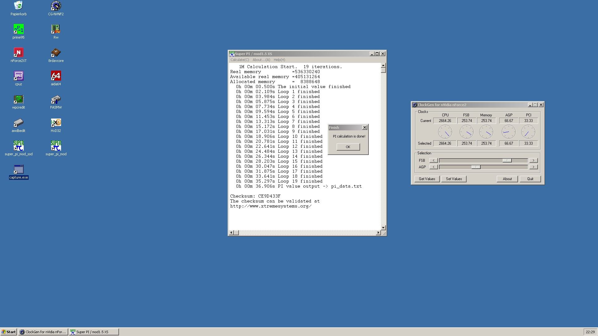

I did some (quick) tests with my better 2400+ from 2007. I tried to make at least two runs in 1M
XP-M 2400+ @ ~1,95V
ASUS A7N8X-E (#1); Vdd @ ~1,95V; DBA BIOS
AT-6 @ 2-2-2-11-13-16-3-4-4-4-3-4-5; Vdimm = 3,36V
test #1 : 12,5 x 213:
test #2 : 11,5 x 232:
test #3 : 10,5x253:
The only problem I got, was in test #3. I had to retry some times to get two runs in 1M. The cause was not the CPU but the board / RAM
XP-M 2400+ @ ~1,95V
Can you test if you get a higher overclock with the same voltage and different multi vs fsb?
Like: 12x216, 10.5x247, 10x260 and 13x200
All with the same set voltage for cpu?
Best voltage would be voltage for 13x200 with a low fsb.
Edit: What I think is that you can go higher in cpu frequency if you do for example 15x <200 and try 2650 with the same voltage.
I used same Voltage for the tree tests. Max Clock was here ~2660MHz on all three tests.
A7N8X-E has only 4-FID Multiplier change, that means I can only use Multi 5-12,5 for my XP-M. I can retest with ~10x260, but I have to rebin my AT-6 Dimms on my ASUS board first. AT-6 Dimms that like the ASRock board, don't like ASUS and vice versa.
edit:
understood. I will retest that on my ASRock board sometime in the future. It has a 5-bit Multi change for all Multi.

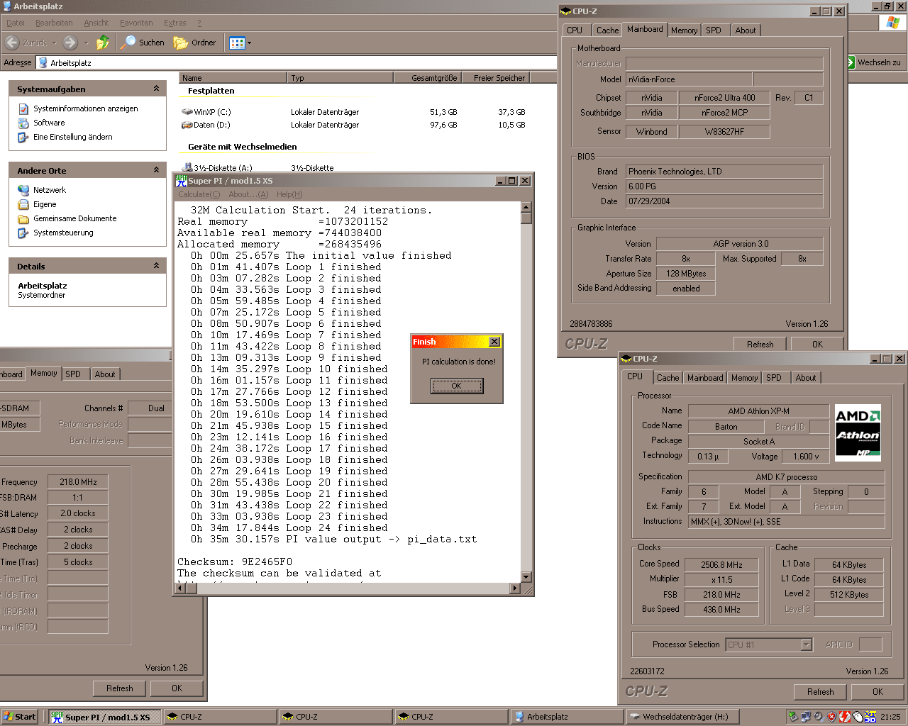

Wir hatten hier doch neulich das Thema Effizienz. Hier ein Beitrag von einem meiner Sockel A Systeme:
Die CPU ist ein XP-M 2600+, das genaue Stepping ist mir entfallen, aber es ist ein IQYHA FQQ4C.
Um durch die 32M zu kommen musste ich im BIOS 1,75 Volt einstellen, bei 1,70 bekam ich Fehler. Entweder der Chip oder mein EPoX degradieren langsam, ich meine den hatte ich mal 2h prime stable auf 1,70 Volt ... :[
BIOS Settings:
VCore: 1,75 V - FSB: 217 MHz - Multi: 11,5 - Takt 2495,5 MHz - RAM: 2x512 Corsair XL Pro 2-2-2-5
Wie habt ihr das gleich nochmal berechnet?
2130,157 s * 2507 MHz = 5340303,599
Mit 32M ist heute echt nichts drin :/
