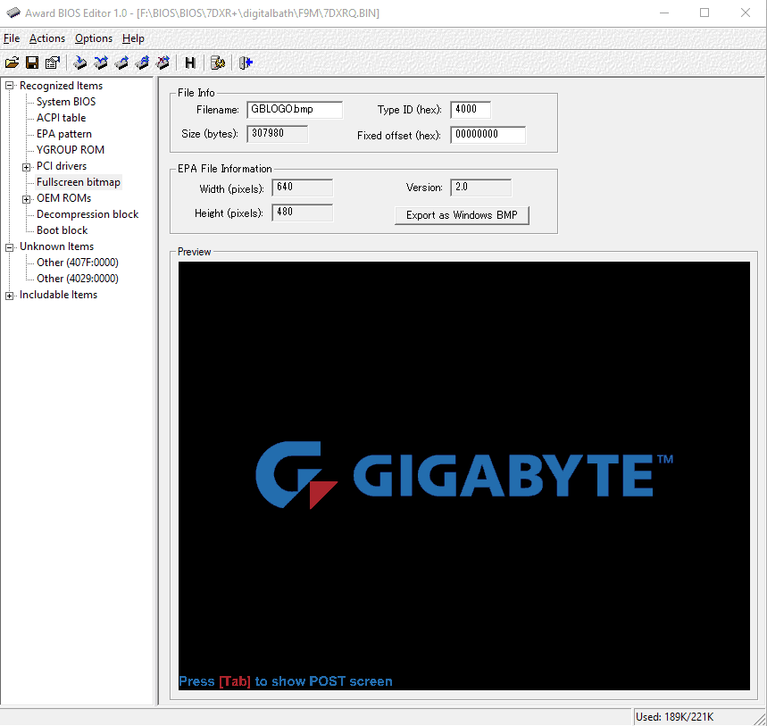

Ich schreibe hier mal weiter. Ich habe mir die AMD Datenblätter angesehen und mit den am board geladenen register Werten verglichen. Ich konnte da nichts besonderes entdecken. Ich habe mir das BIOS vom 7DXR+ angesehen und es mit modbin bearbeitet. Es waren darin einige Optionen verborgen. Das board hat jetzt CL3 (noch nicht getestet) und eine weitere Vdimm Stufe. Es waren auch einige AGP Optionen verborgen, unter anderem auch Video und System BIOS cacheable. Beide Optionen sind normal per BIOS deaktiviert und verborgen. Soweit ich weiß aktivieren die meisten boards diese Optionen. Ich habe diese aktiviert. Die FX5700 funktioniert jetzt auf dem board auch einwandfrei. Ob das an den zusätzlichen Optionen liegt? K.A.
Mir ist auch aufgefallen, dass Gigabyte versucht hat ein Fullscreenimage einzubinden. Es wurde nicht nur falsch eingebunden, das Bild selbt ist naja: :fresse:
Ich habe das mal für die mit einem eigenen Bild (abschaltbar) korrigiert.

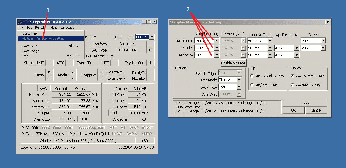

Da das board ein Award BIOS hat, wird auch mit dem kleinsten Multiplikator 6 (6x133MHz=800MHz) gestartet. Mit dem Tool "CrystalCPUID" kann ich den Multi dann in Windows je nach Last nach oben oder nach unten regeln lassen. Das wollte ich schon immer mal machen. :d Spannung absenken geht leider nicht. Das BIOS wurde dann fix angepasst, damit das BIOS auch artig "AMD Athlon XP-M" anzeigt:

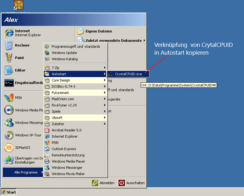

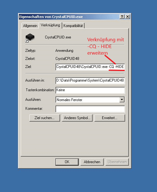

kleines Tutorial für CrystalCPIUD:
Achtung, funktioniert nicht mit NForce2!

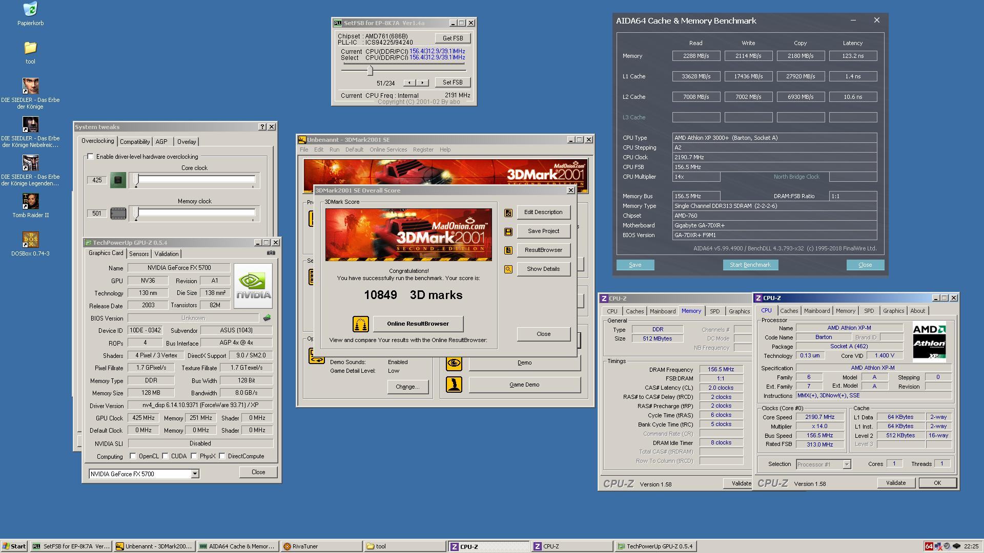

an deine 11K Punkte komme ich nicht. Hier limitiert vermutlich der XP-M :fresse2:. Mein XP-M 2500+ ist eine absolute Krücke. Mehr wie die 2200MHz bekommt man nicht hin. Zum Zocken ist das aber ideal hier.
Beim FX5700 konnte ich nicht den Takt verändern, bzw. wenn ich den verändert habe, dümpelt 3DMark2001 nur noch mit 30fps rum. Hat einer eine Ahnung woran das liegen könnte?
