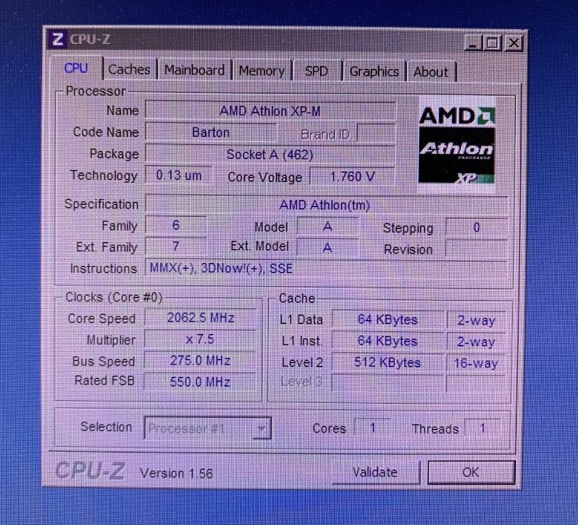

Nach VMOD gingen auch 270-MHz, aber bei ~2V auf der NB ging es aus. Jetzt blinkt die rote LED und die SB wird heiß wie Feuer. Das wird es wohl gewesen sein.

Ich wollte ja unbedingt die 275-MHz+ stehen haben. Beim NF7 bekommt ja die SB ja die gleiche Spannung wie die NB und ich denke, dass es die SB deshalb hochgejagt hat.

Man könnte mein Board ja mit 273-MHz in der Liste führen. Als Andenken.

Ich kann 265 MHz FSB noch im BIOS einstellen und damit in Windows booten, AIDA64 ausführen etc...
Stelle ich 266 MHz ein, fällt der USB aus. Die PS/2-Maus funktioniert dann entweder noch in Zeitlupe (Ruckelt alle paar Sek. etwas weiter über den Bildschirm, oder bewegt sich Inkognito... also Mauszeiger steht fest, aber die aktiven Fenster wechseln, wenn ich blind rumklicke.)
Wenn ich mit 250 MHz boote, kann ich bis 265 MHz problemlos takten, dann kommt der gleiche Effekt ab 266.
Das maximalste, was ich einstellen konnte und CPU-Z es noch angezeigt hat, waren 275 MHz. Dann lässt sich aber absolut nichts mehr bedienen. 280 MHz freezed sofort, wenn ich Apply klicke.
