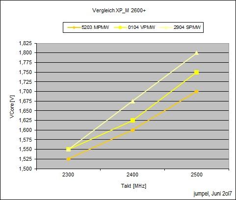

Ich habe meine vor ca. 3 Wochen mal einem Vergleichstest unterzogen. Alle Chips mussten den prime95 blend-test für 2h20m überstehen um als "stabil" zu gelten, getauscht wurde immer nur die CPU, das restliche System blieb absolut gleich. Das ist dabei rausgekommen:
Der SPMW hat mich 15€ inkl. gekostet. Da wusste ich noch nicht dass es auch auf die Revision ankommt. War jedenfalls mein erster IQYHA und mich hats riesig gefreut endlich die 2,5 GHz zu erreichen. Zwar mit 1,8 V, aber das geht grade noch (war meine persönliche Grenze).
Der 0352 MPMW kam für 30€ inkl. Der/die/das DIE ist beschädigt, aber ich musste den haben - da war ich schon der Sucht verfallen. Nun gut, hat sich gelohnt, denn er braucht nur 1,7 V für 2,5 GHz. Mein bester Chip. Ab hier skaliert er aber eher schlecht, für 2,6 GHz sind 1,825 - 1,850 V nötig.
Jo und zuletzt war der 0401 VPMW als 1,675 V (1,61V CPU-Z!) für 2,5 GHz angepriesen, also musste der ins Haus, ganz egal für welchen Preis. Und da hab ich mich eben zu 50 € verleiten lassen. Das traurige daran ist, dass er 1,75 V braucht und daher sogar 50 mV "schlechter" ist als mein 30€-Chip.
