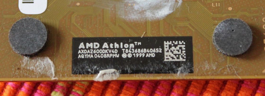

In ein paar Tagen gibts von mir vielleicht auch mal wieder ein paar Pics. Bin gerade günstig an einen IQYHA 0351MPMW gekommen. :d Mal sehen wie der auf meinem EpoX nForce2 SPP läuft.
