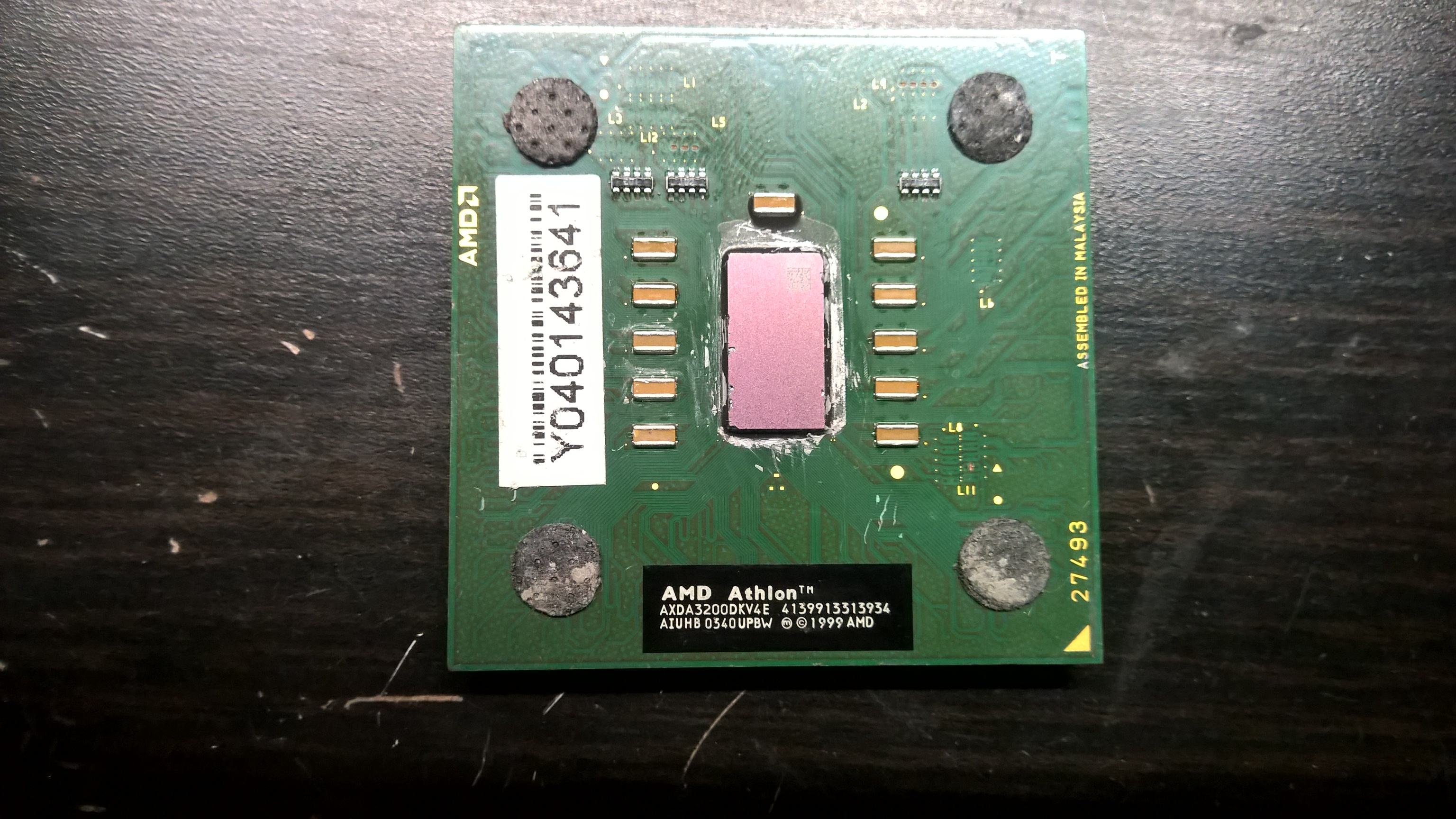

Ich denke der ist umgelabelt. AIUHB ist ein Thoroughbred B Stepping und keins für Bartons. Du kannst nur raten welche Cpu das
ist war, anhand des Start Multi und FSB.

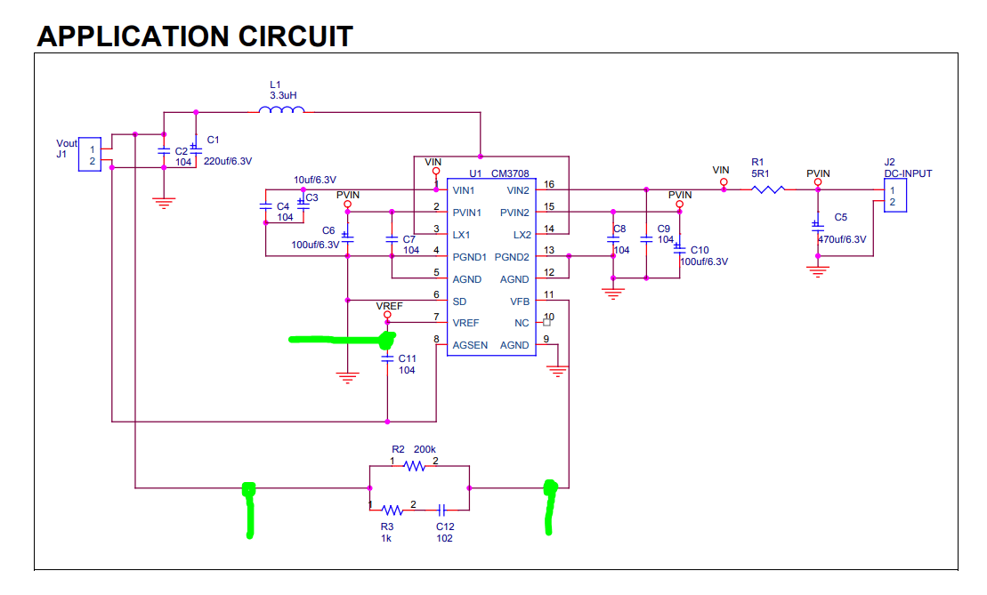

Ich bin mir bei diesem mod nur nicht sicher, was der bewirkt. Der Erschaffer des mods sagt, dass der mod die Spannung der SB und der NB ändert.
Fast vergessen...
Der Unterschied ist, wie die Vdd angepasst wird. Wir manuipulieren derzeit die Regelschleife, indem wir über eine manipulierte Spannung am FB Pin des CM3708 eine Regeldifferenz vortäuschen. Der andere erwähnte Mod dagegen ändert den vorgegebenen Wert am Vref Pin, was (wie dort beschrieben) die saubere Lösung ist. Durch unseren Eingriff in die Regelschleife könnte die Vdd unsauber werden. Der Mod ist also schon sinnvoll. Hier mal das Bild aus dem Datenblatt. Die Senkrechten grünen Marker sind die aktuelle Stelle wo wir die Vref manipulieren und der waagerechte Strich wo es der andere Mod tut.
Ich denke ich werde mein Board auf den zweiten Mod umbauen und schauen ob das zu mehr FSB führt.
