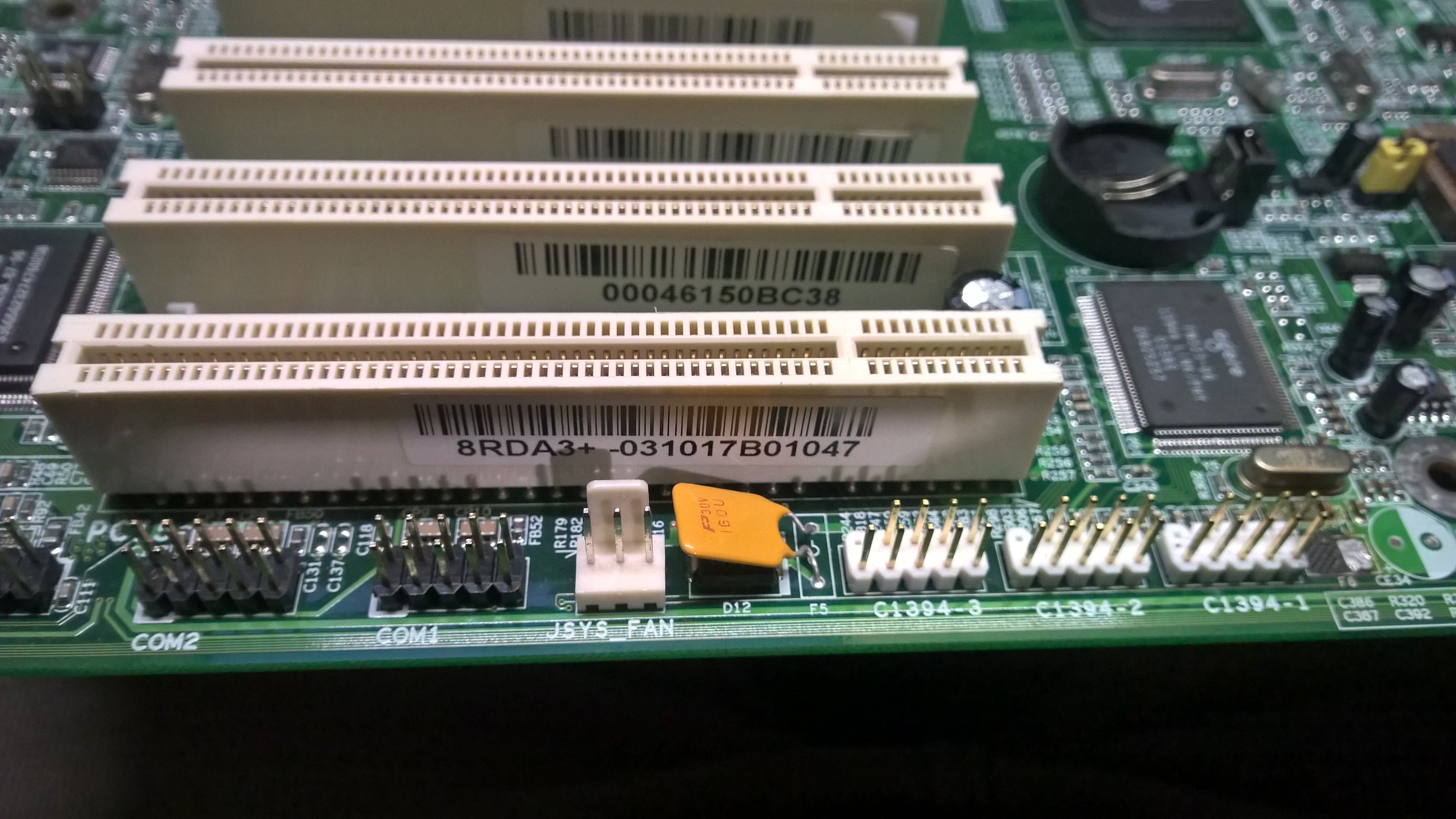

Boards sind von mir, und ja auf dem NF7 ist der Poly verkehrt herum drin.
Schande über mein Haupt. 😂
Bei all den Boards und sontigen Platinen sich ich so im laufe der Zeit überarbeitet hab ist mir das noch nicht passiert.
Danke an @Tzk, werde das umarbeiten.
Dachte mir das du hier mitliest. Das es dein Angebot ist war tatsächlich nicht schwer rauszufinden, weil die Boards mit S/N in der Chipsatz Liste gelistet sind... :bigok: Du hast das NF7 mit dem gedrehten Cap wahrscheinlich noch nicht wieder in Betrieb genommen, oder? Drücke die Daumen, das es mit gedrehtem Cap dann so läuft wie es soll. Ansonsten schönes Angebot, leider bei mir derzeit absolut außerhalb des Budgets :(
Ich würde zu 99% davon ausgehen, dass er es nicht in Betrieb hatte, denn es wird nicht als defekt verkauft und mit einem gedrehten / defekten 1800er hätte das Board nie funktioniert.

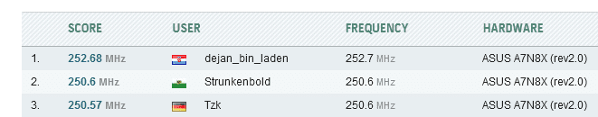

Ich habe spontan nochmal mein 4MBO OEM Board auf den Benchtable geschnallt, weil ich das hier nicht auf mir sitzen lassen konnte... 250.57 gegen 250.6 und 252.68. Da musste was getan werden, um @Strunkenbold zu ärgern :banana:
Also Board mit dem Bios vom A7N8X Deluxe booten (ED55 B2A), Vdd, Ramteiler und ab geht die Luzi. Zur Erinnerung, das Board machte knapp irgendwas zwischen 250 und 255Mhz im 32M und lief damit an der absoluten Kotzgrenze. Mehr ging nicht... Daher war meine Erwartung an die max. Valid ebenfalls knapp 5-10Mhz tiefer als bei meinem Deluxe, welches ich mit 294Mhz validieren konnte. Ich würde sagen, Mission im ersten Versuch erfüllt :d
Alter. Ich hoffe, du hast bei ED55 den sip Wert bei 68 etwas angepasst? Mit 22 statt 55 dürfte das System stabiler sein. Oder hast du ein preset gewählt? Dann habe ich nichts gesagt. Teiler 4:3 probiert?
Glückwunsch zum Ergebnis! Gutes OEM board.
Ich denke mal Krücke wollte nicht so recht?
edit. Ich habe die Antwort im HWbot gefunden. :bigok:
Ich habe die Einstellungen exakt identisch zum Lauf mit dem Deluxe gewählt, der einzige Unterschied waren die Romsips mit ED55 statt EBED. Simpler Grund: ich hatte das Bios mit ED55 Sips auf dem USB Stick und das EBED nicht... :fresse2: Leider habe ich einen Screenshot vom Tweaker vergessen, den reiche ich noch nach.

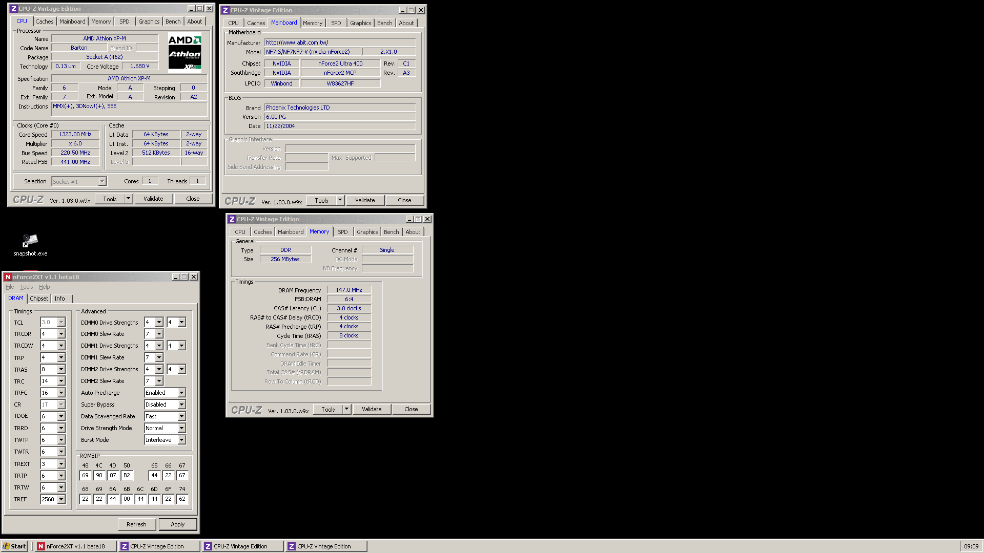

Abit NF7 v2.0 RA890313034010098
6:4 divider
619XT romsips with custom #3 preset
Trc/Trfc 14/16
DS4 SR7
-6-6-6-3-6
Tref 1560
interface optimal
CPC On
1.85V VDD
bios digitalbath 619XT B2D.
Settings:
Ich habe nach dem Screen noch 48h auf 75 und die Tref auf 1560 gesetzt. Sonst passt alles.
Ich kann mit 6:4 exakt bei 220MHz booten, kein Mhz mehr. Und das ist konsistent über mehrere Boards. Also mit 220 booten und dann FSB im Windows hochziehen. Der Auto Validation Bot im Tweaker ist extrem hilfreich :bigok:
2.3V vdd zermürben das Board erst nach 5h. 2.1V über Monate ohne Probleme. Traut euch doch ;)

Settings:
Lief das mit 75 besser? 75 müsste der Standard Wert für CL3 sein. Evtl. auch 74h von 62 (Standard CL3) auf 6A testen.
Die "neuen" register offsets hängen von den RAM timings ab. RAM Bestückung ist wohl egal. Heißt CL2 und 2,5 scheinen andere Werte zu bevorzugen als CL3.
Meine BIOSe (B2B, B2C, B2D) habe ich mit Hynix BT-D43 auf 2,5-4-4-8 optimiert.
