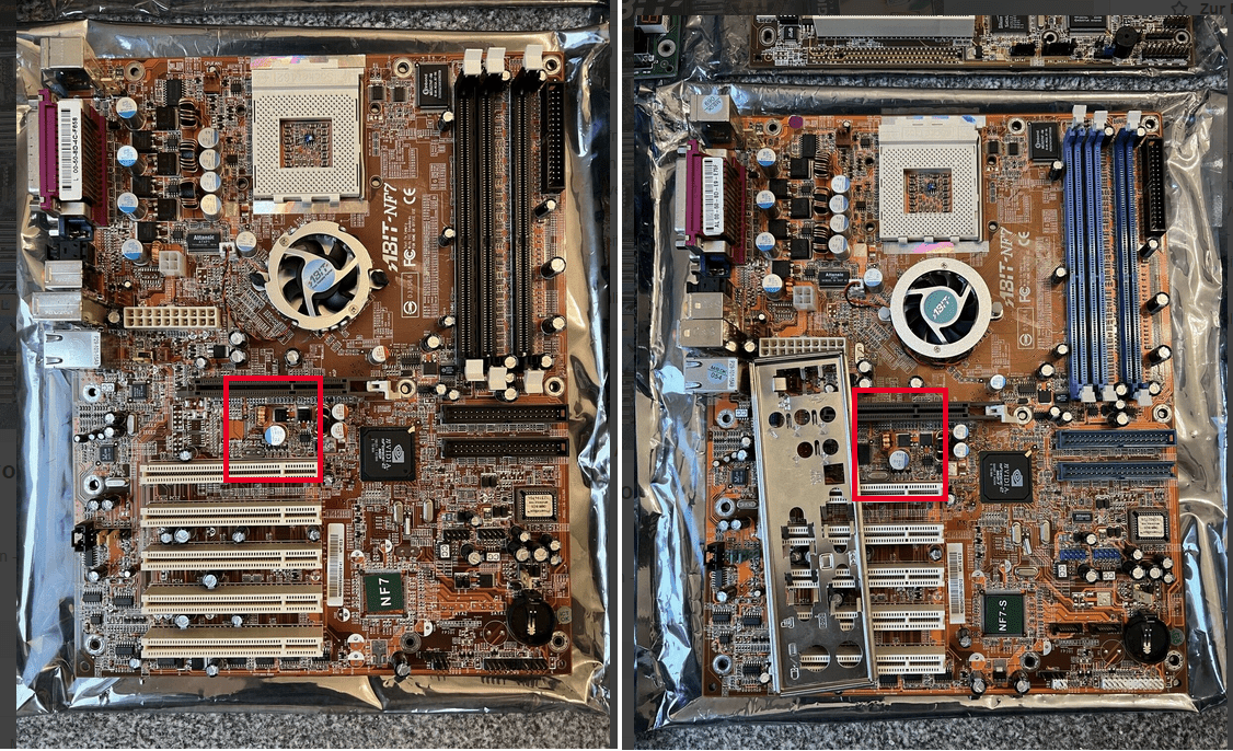

Gerade bei #eBayKleinanzeigen gefunden. Wie findest du das?
Er verkauft die Boards nur zusammen. Bei 12 Boards wären das pro Board 50 Taler. Sind aber fast alle Recap und in gutem Zustand.
Das sind die Boards aus dem 2800€ Bundle, das seit einiger Zeit auf EKA zu haben war. AFAIK ist der Verkäufer auch hier im Forum. Sind ein paar schöne Boards dabei, aber so viel Spielgeld ist (bei mir) für Sockel A definitiv nicht da.
Und eine Sache ist mir bei den beiden NF7 spontan aufgefallen. Allerdings sind es eventuell verschiedene PCB Revisionen, muss also nix heissen.
Hebel vom Sockel aus Metall. Blaue vs. schwarze Slots...
Aber dadurch, dass sie einen Recap haben denke ich schon, dass der Verkäufer die Teile mal auf max OC getestet hat. Rückseite und Lötquali wären vllt. interessant.
Schwierig. Meines aus der Bucht hat mich nicht enttäuscht...
Witzig, dass wir schon so weit sind...
e: der innere Ferengi hätte sich keines von beiden gekauft ;)

Kann der Unterschied auch an NF7 und NF7-S liegen ?
Ne, eigentlich nicht. Das -S hat ja nur den Sata Controller inkl. Kleinkram extra aufgelötet. Das PCB sollte sonst identisch sein. Ich kanns mir wirklich nur durch die verschiedenen PCB Revisionen erklären. v0.51 und v0.52 hab ich zum Vergleichen hier, v0.53 leider nicht.
EDIT:
Der VK ist übrigens definitiv hier im Forum... :d
Das board links erinnert mich an mein NF7-S (#6.498) :d Beim neueren board rechts kann ich nicht einschätzen.
War es nicht so, dass die boards mit den Metallhebel besser sind? Mein (schlechteres ) NF7 mit bunten slots (V0.53) hat einen Plasikhebel. Ich blick da bald nicht mehr durch.
Ich meine mich zu erinnern das die v0.53er Boards mit am besten gingen. Wobei meine beiden Boards 250Mhz machen, sowohl das 51er als auch das 52er. Und mein ehemaliges 53er machte auch mindestens 240MHz bzw. lies sich mit MantaraysXT locker bei 250Mhz booten. So direkt kann ich da kein Muster erkennen :|

Ich würde wetten, dass der Unterschied der Platinen weniger wichtig ist, als die Güte der Chips selbst. Es ist und bleibt ein Glücksspiel.
Was mir wohl aufgefallen ist, bei v0.53 ist Vdroop leicht weniger als bei v0.51
