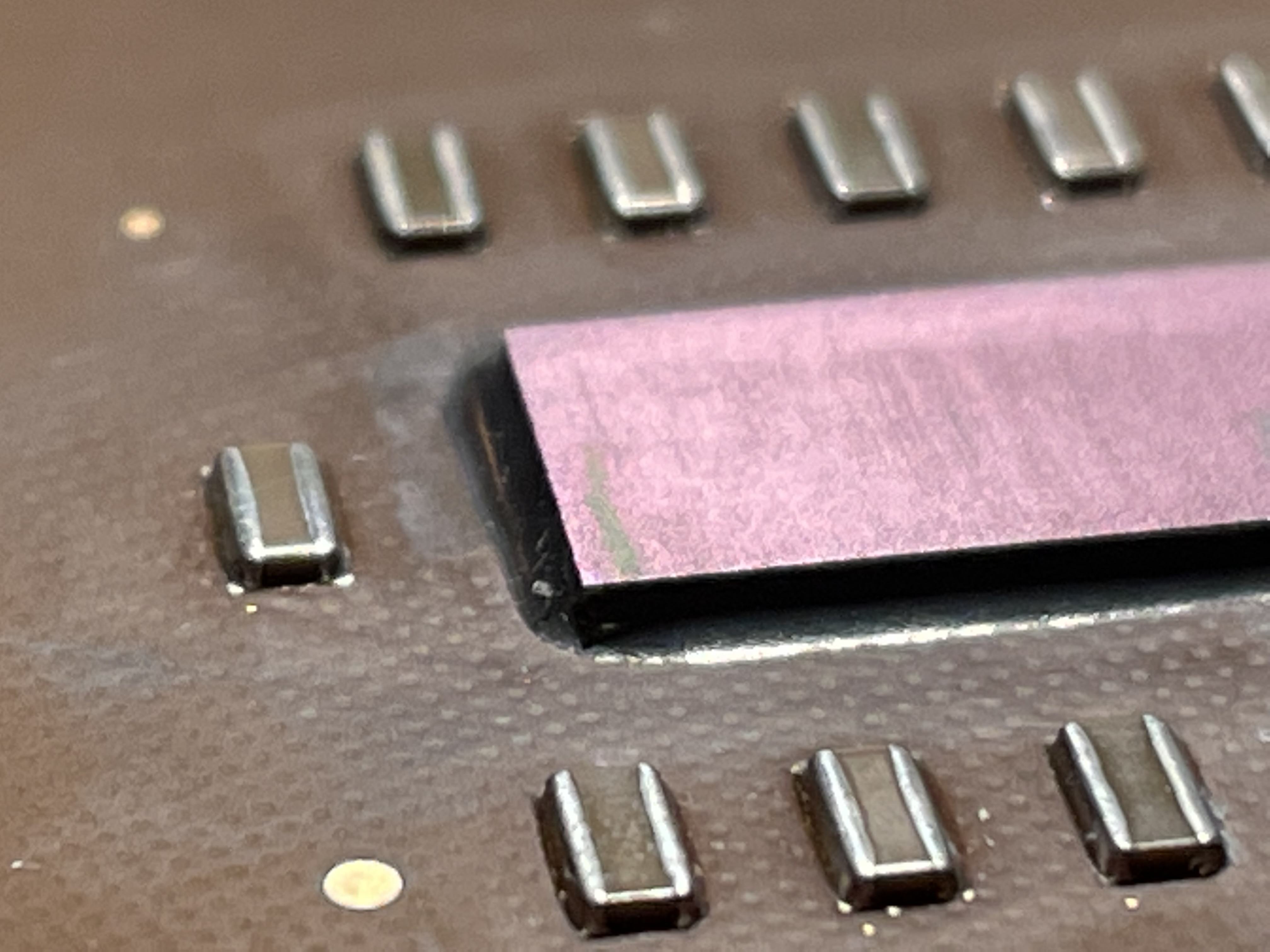

Hallo in die Runde,
habe gerade ein Abit AN7 mit BIOS 1.9 am Wickel. Ich habe einen OEM 2800+ AXDA2800DKV4C, laut Wiki:
133 MHz512 KB266 MT/s16x1.65 V68.3 WDecember 2004AXDA2800DKV4C
Der startet auf dem Board nicht (POST Code C3). Mit nem "gewöhnlichen" 2600+ läuft alles wie geschmiert. Jetzt eine Frage an die Sockel A Gurus: hat die CPU nen Schuss oder klemmt es am BIOS Support?
C3 sagt laut Anleitung: Expand compressed BIOS code to DRAM
CMOS Batterie ist neu, nen Clear hab ich gemacht. Am RAM kann es nicht liegen, der funktioniert mit der 2600+ CPU. Wenn ich den RAM komplett rausnehme und starte, piept es auch "artig" mit RAM Fehler.
Ich habe zwar noch andere Sockel A Boards da, aber bevor ich alles auseinander reiße, frage ich lieber erstmal hier. Danke vorab schon mal. :)
Achja, Abit sagt im Changelog zu BIOS 1.9
1. Add AMD XP OEM processor 2800+ support.
2. Enhance CPU compatibility with Sempron 2200+.
3. BIOS compiled date: 06/13/2005
Seltsam. C3 heißt ja "Expand compressed BIOS code to DRAM". Keine Ahnung woran es liegt. Die 2600+ CPU ist eine 133MHz oder 166MHz CPU?
Hast du mal mit nur einem RAM Riegel probiert (muss nicht am RAM liegen)?
Sicher, dass die CPU okay ist? Normal sollte das board immer im FAIL-SAFE Modus starten können.
Nee, ich weiß über die 2800+ CPU nicht viel, nichtmal, wo ich sie herhabe. Haben sich über die Jahre einige angesammelt. :fresse:
Die funktionierende 2600+ CPU ist mit 166 MHz, auch n Barton (AXDA2600DKV4D).
RAM ist ein Riegel Infineon 256MB, irgendwas altes, Standardware. Wie gesagt 2600+ funktioniert, 2800+ funktioniert damit nicht. Es kann natürlich sein, dass der 2800+ einfach kaputt ist. Wenn hier niemand eine Idee hat, muss ich doch ein anderes Board testen. Wäre schade, wenn ausgerechnet der hinüber ist. :(
2800+ / FSB133 CPU ist recht selten, wäre schade um die CPU. Um sicher zu gehen, wäre ein Test mit einem anderen board vermutlich nötig.
Am BIOS sollte es vermutlich nicht liegen. Schlimmsten Falls wird die CPU nicht als 2800+ erkannt, sondern als Athlon XP 2133MHz. Multi und FSB Erkennung gibt ja die CPU vor...
Durch den höheren FSB dürfte die 2600+ CPU nicht viel langsamer sein. Ich denke aber, dass das nicht das Ziel war. :(
Fussel, schau dir die CPU mal genau an. Kantenfraß mag der Athlon nicht. Sobald da irgendwas rausgebrochen ist, stehen die Chancen schlecht....
vom wiki und das reicht schon, dass die CPU hinne ist
Sieht augescheinlich ganz OK aus, ohne Platzer, soweit ich das beurteilen kann. Aber das Die (der?) hat auf der Oberfläche an einer Stelle eine Verfärbung oder einen Kratzer oder irgendwas in der Art. Auf meinem MSI K7N2 Delta-ILSR startet die CPU jedenfalls auch nicht.
Ich würde sagen, das Ergebnis ist eindeutig... :(

Also generell "braucht" ein Athlon eigentlich keinen Bios Support. Die laufen einfach. Wenn expand to dram nicht klappt, dann schafft es der Ram Controller entweder nicht den Ram zu initialisieren (klassiker ist Winbond BH-5 mit CL3) oder die Cpu hat einen Hau. Ich tippe in diesem Fall auf letzteres.
Was übrigens Cpus mit Kantenfraß angeht... Ich hab hier ne Cpu mit fetter Kerbe im Die und die läuft einwandfrei. Hätte ich nie gedacht... Mache da morgen mal ein Bild von, da werden hier wohl einige Augen machen, das diese Cpu noch läuft :d
@Fusseltuch nimm ein anderes Board und teste gegen. Ich kann dir Bilder von DIE's schicken die haben kantenfraß ohne Ende und laufen. Ein tot geglaubter 1400 läuft auf einmal auf einem anderen board welches ich nur aus trotz repariert habe. Auf potenteren boards bringt er aber kein Bild trotz Support laut herstellerseite.
  • Danke
Reaktionen: Tzk
nicht wirklich eindeutig. Aber durchgebrannt kann auch noch sein. Habe ich nie geschafft..
Die Unterseite müsste dann deutlich verfärbt sein.
E: ja, manchmal reicht nur ein kleiner Splitter. Ich habe auch einen Duron, der aussieht als man ihn aus dem Fliegzeug geschmeißt hat. Läuft.
Ich hab noch ein Epox 8RDA6+ Pro, aber das hat lauter aufgeblähte Elkos. Das will ich eigentlich ungern in Betrieb nehmen. Mehr Möglichkeiten habe ich dann nicht zum Probieren. Auf zwei Boards funktioniert die CPU jedenfalls nicht. Verfärbt auf der Unterseite ist aber nix.
Wenn jemand Spaß hat, würde ich das Ding in ein Päckchen stecken und mal durch die Republik schicken. Für die CPU könnte sich das jedenfalls lohnen, nochmal ein anderes Board zu testen. Übernehme natürlich Hin- und Rückporto. Ggf per PN, wenn sich jemand bereiterklärt :)

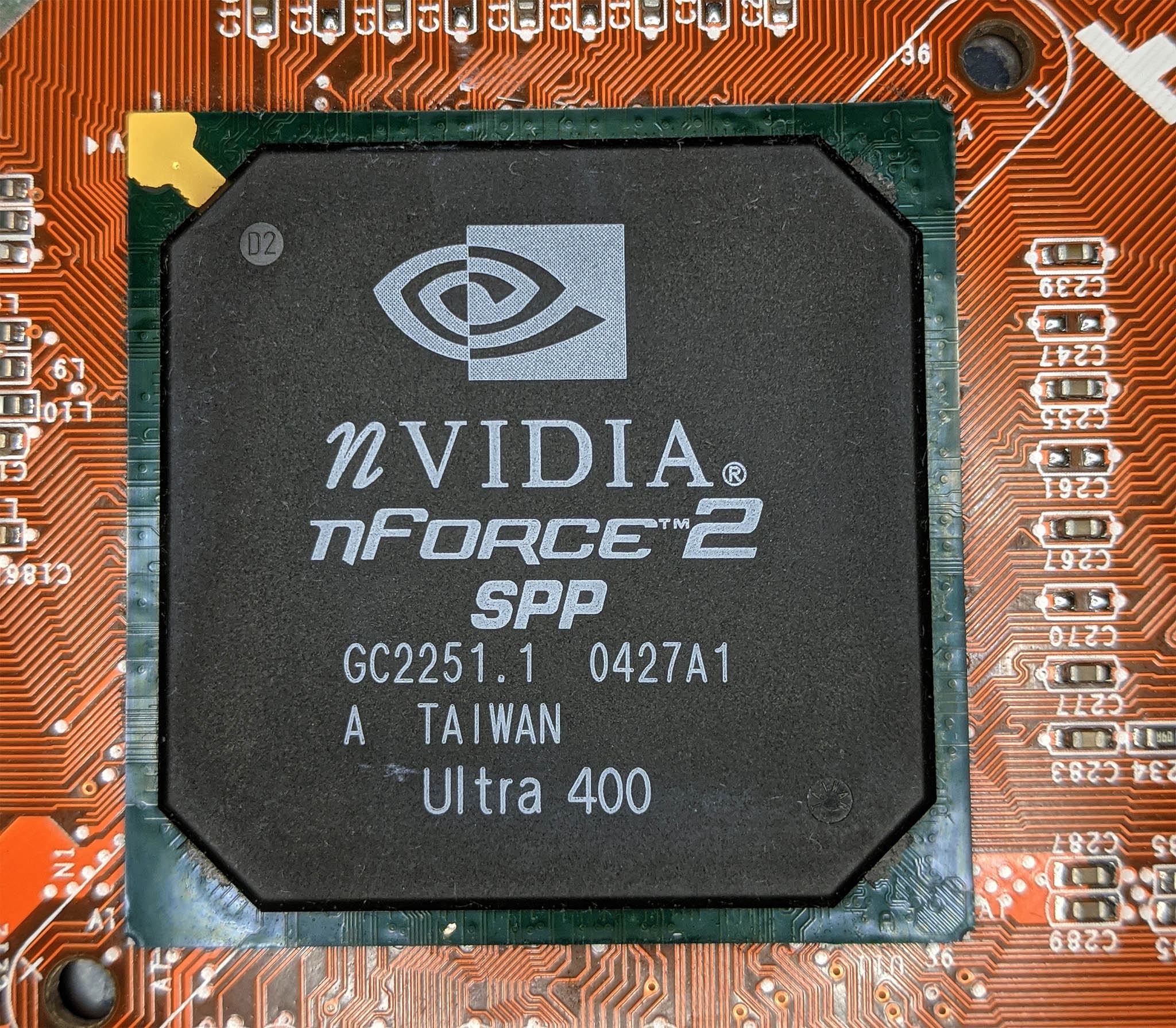

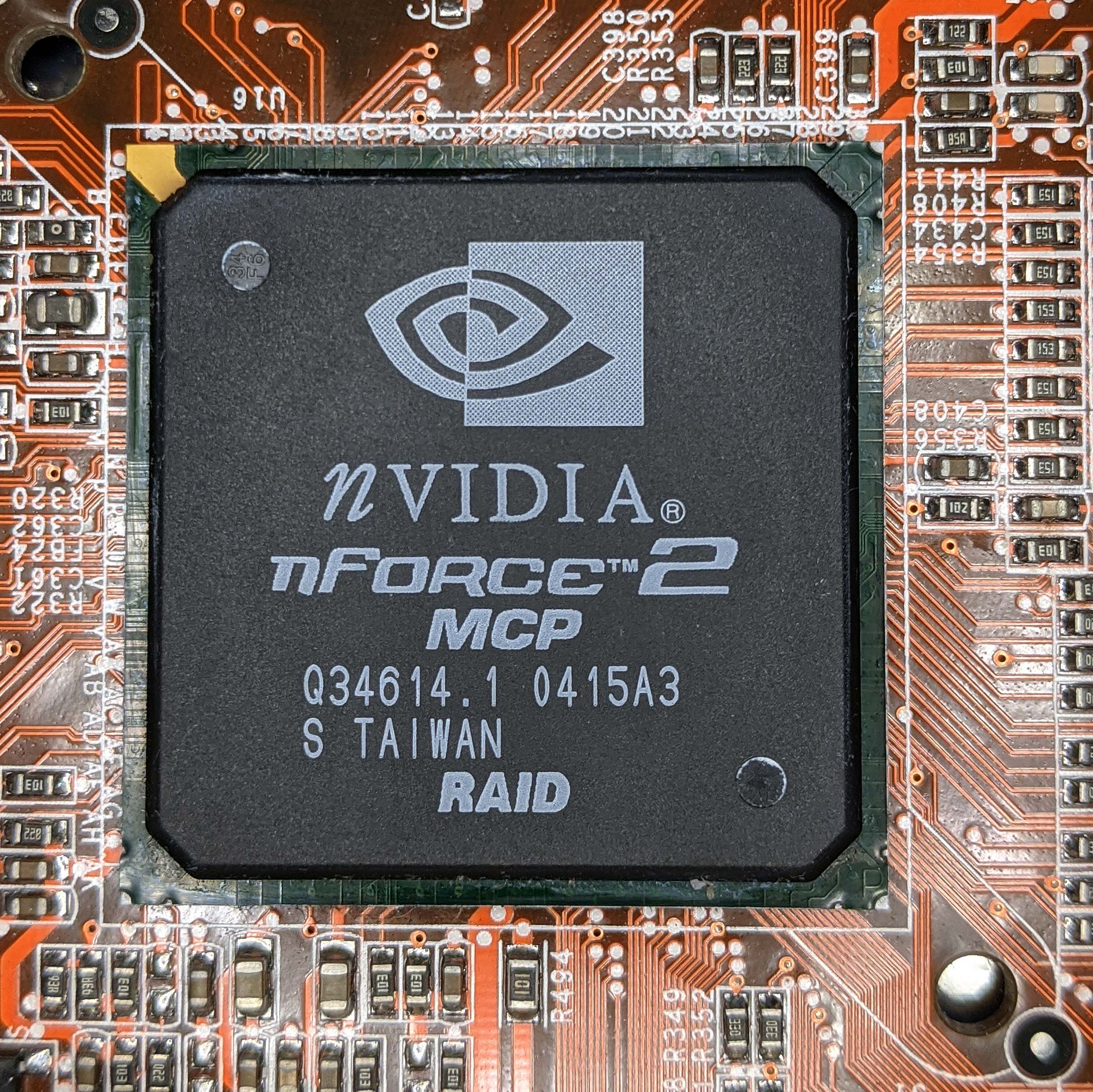

Neuzugang für die Liste
Abit NF7-S2G RD7304370260266681
SPP 0427A1 Ultra 400
MCP 0415A3 RAID
Board hatte mehrere geblähte Elkos um den AGP und wollte deshalb nicht mehr Booten. Nach einem Austausch dieser funktioniert es jetzt wieder 🙂
Naja, die SATA performance + Gigabit LAN sind schon ein Argument.
Aber für OC mit der Phase weniger wohl eher nicht zu gebrauchen, habe ich aber noch gar nicht getestet. Erst steht vermutlich ein recap an.

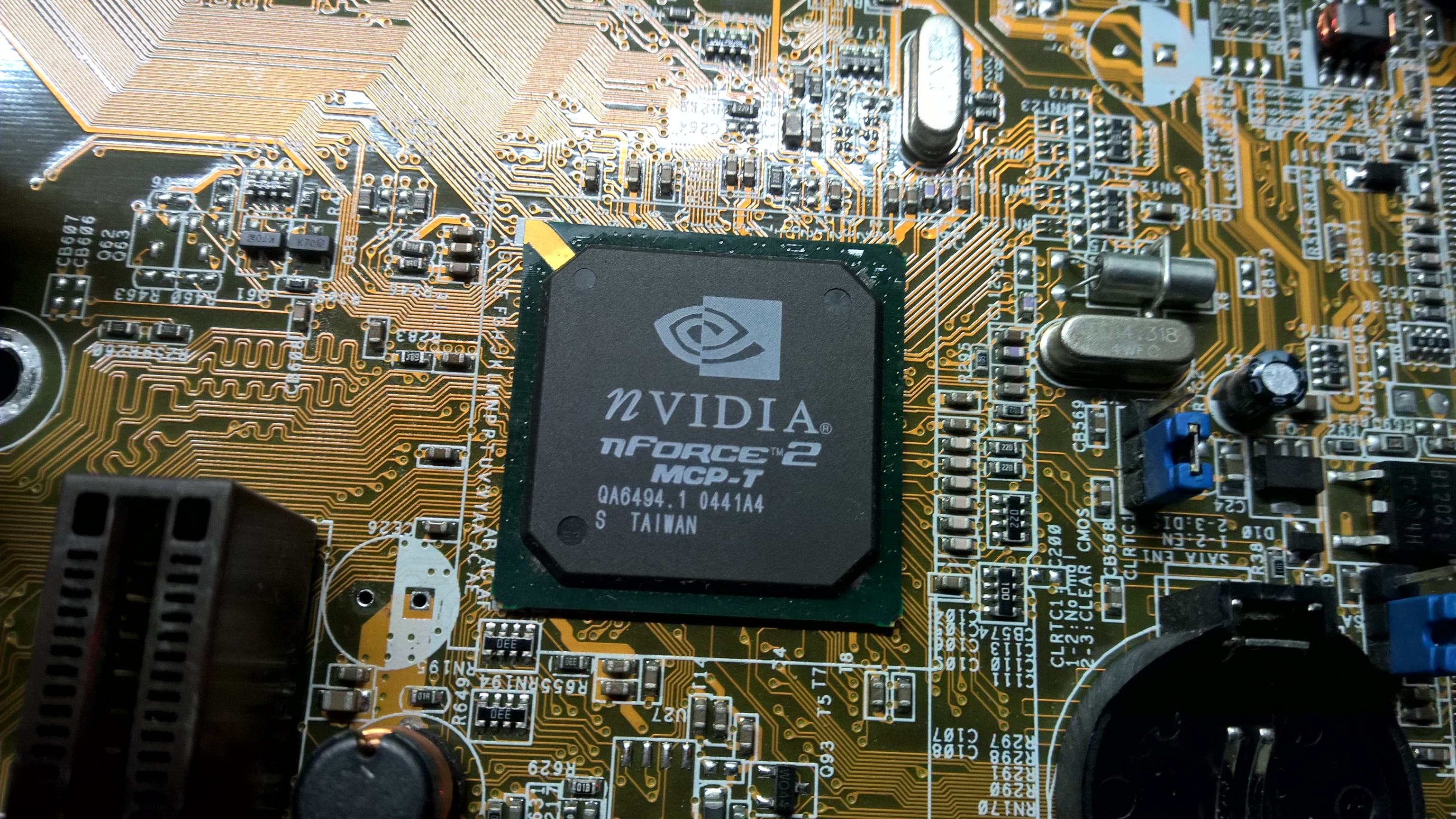

Asus A7N8X-E 1.01 51MM746145
SPP 0445 A1 Ultra 400
MCP-T 0441 A4

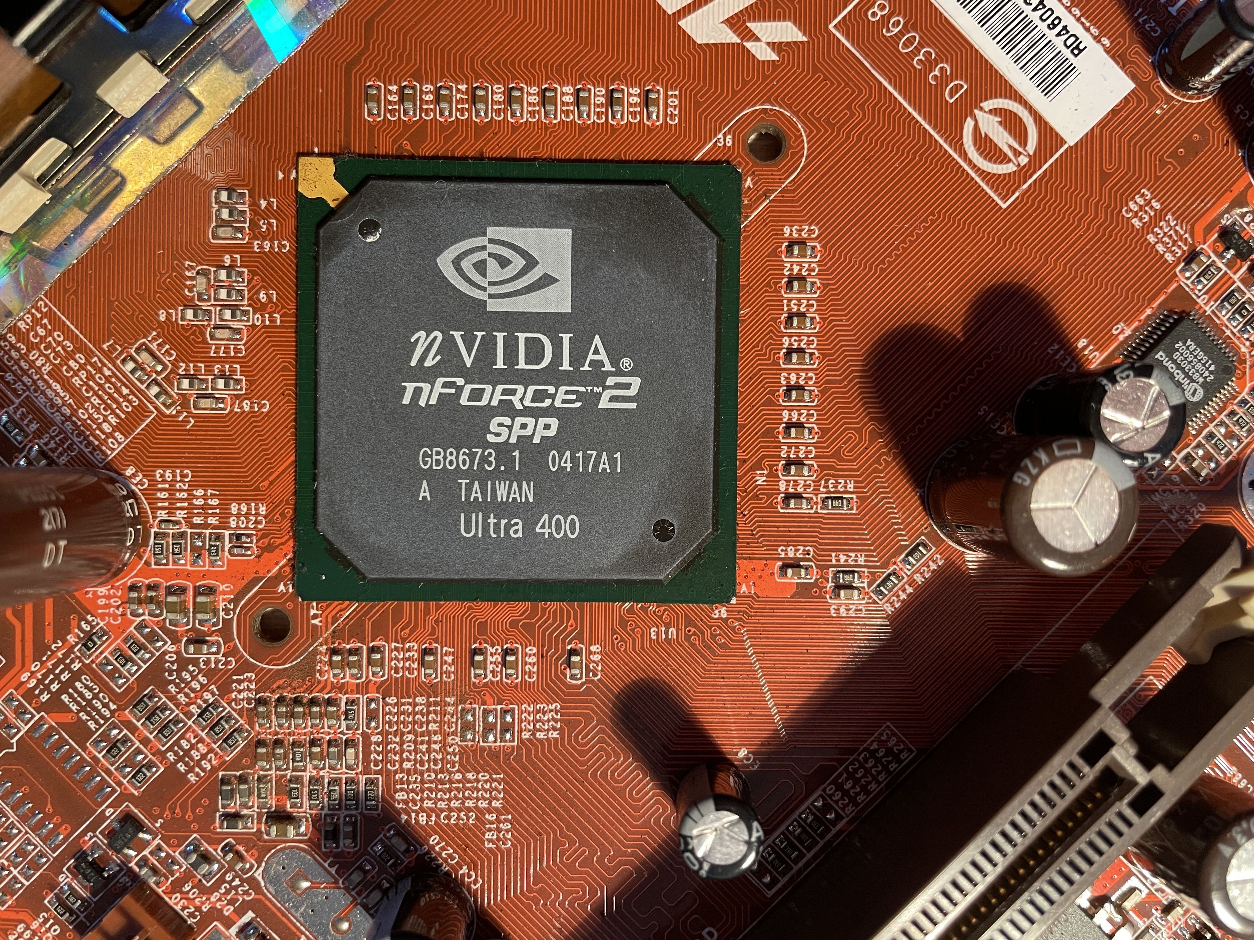

Damit ich auch mal was beisteuern kann, hier noch ein Kandidat für nF2-Liste.
Abit AN7
AN7v1.02004/17A1SPP Ultra 4002004/24A4MCP-Tdunkelbraunv0.32-keineFusseltuchLink-RD460436003063084
