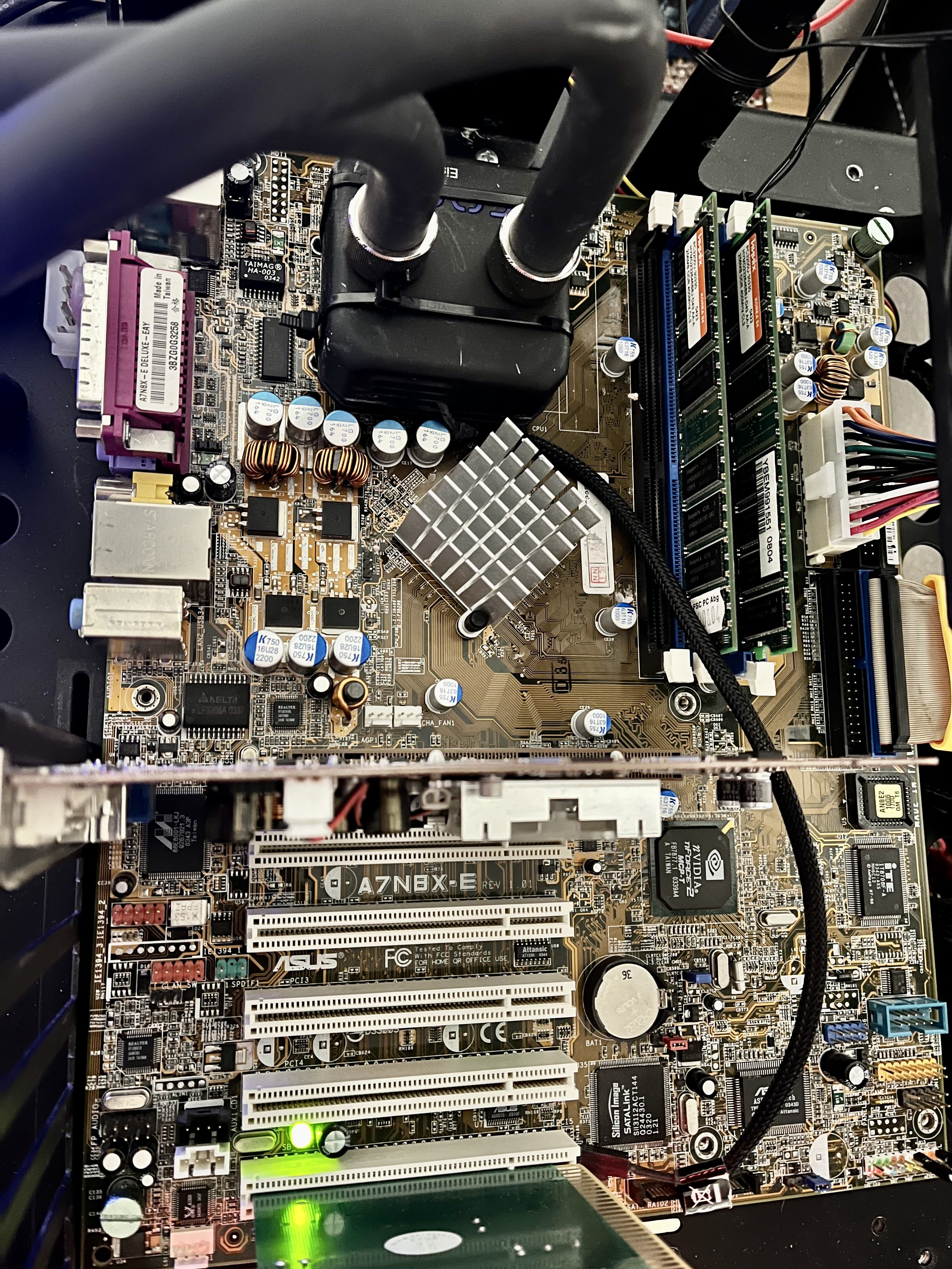

Werd jetzt erstmal schauen, wie sich das Board nach dem Recap schlägt:

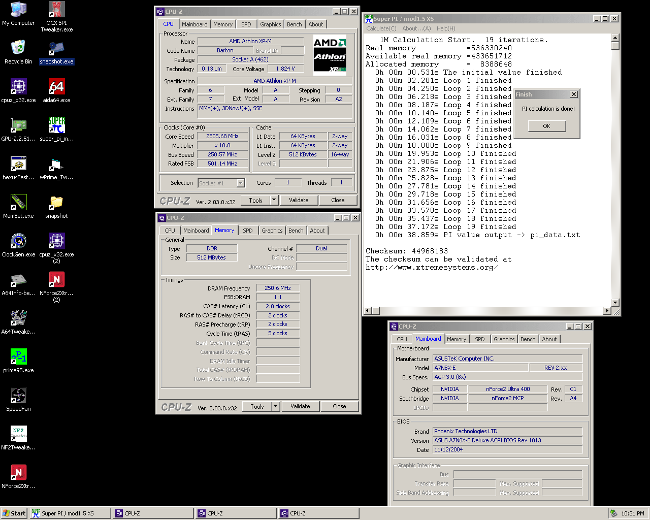

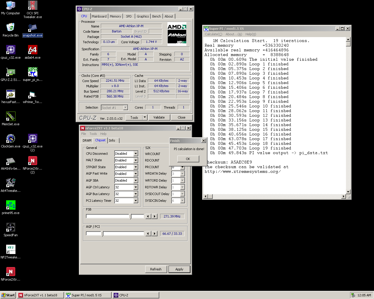

Sagt mal kann es sein, dass der Recap (ohne 12V Mod) zu Problemen bzw. geringeren OC führt?
Bekomm die CPU bei identischen settings nicht mal mehr durch 1M bei 2.7GHz.
Kann gerade schwer nachvollziehen, wieso. Außer dem Recap hat sich nichts getan.
Den hab ich jetzt zweimal kontrolliert, dass nicht irgendwo ne Lötstelle unsauber ist.
FSB macht das Board gut mit, 285MHz valid nach dem Recap. Aber die CPU rennt etwas schlechter.
Edit: Selbst bei 1.85V kein Boot ins Windows möglich. 2.6GHz 260x10 laufen bei 1.7V real. Hab den Verdacht, dass da eventuell die 5V rail das Limit ist. Aber plötzlich nach dem recap einfach so?
32M gehen aber wie zu erwarten keine 265MHz bisher.
Die USB Maus steigt übrigens bei genau dem Takt aus, der dann auch 32M nicht mehr rennt. Da beendet sich SuperPi bei mir dann einfach. Ob’s da einen Zusammenhang gibt?
Edit2: Vcore/VDD mod sind gemacht. 295MHz würde der Bot sicher validiert bekommen. Das muss ich nächste Woche mal testen. VDD liegt bei 1.87V, niedriger gehts mit 1MOhm durch 2x500K nicht. Werd da ggf. nochmal nen weiteren Widerstand einlöten.
Alles noch mit Interface aggressive und APIC enabled. Ohne komm ich nicht ins Windows.
sind da alle caps richtig rum? die drei überm AGP Slot... da steht doch einer falsch?!
Das ist leider normal. Wenn du 1:1 unterwegs bist, dann dürfte dieses Limit bei 263-264Mhz liegen. Deshalb unbedingt PS2 Tasta und Maus nehmen. Außerdem APIC (nicht ACPI) im Bios abschalten. Wenn du APIC während der Win Installation an hattest, dann wird es nur mit abschalten nicht mehr booten. Guide zum abschalten: https://www.planet3dnow.de/artikel/diverses/nf2config/3.shtml#config_apic
Danach klappt der Boot einwandfrei.
VDD liegt bei 1.87V
Viel zu viel. Der NF2 skaliert zwar gut mit VDD, aber wenn die Settings nicht passen, dann gibts einfach ne FSB Wall. Egal wie viel VDD du gibst... Ich würde es mal bei 1.8V belassen um das Material zu schonen. Damit solltest du hohen FSB validiert bekommen.
Zum Rest tippe ich gleich noch was. erstmal wach werden... :d
Uff… peinlich. Is ja nicht so, dass ich das dreifach kontrolliere :fresse:
Der wird dann Montag nochmal umgesetzt.

Kann aber natürlich sehr gut sein, dass es am falsch gesetzten primär Cap für die CPU liegt :fresse:

@Tzk Letztlich wird vermutlich so oder so irgendwas um die 260 1:1 2-2-2-x am schnellsten sein. Oder profitiert Sockel A von höheren FSB so extrem, dass z.B. FSB 280 mit Teiler schneller sein könnte?
255x10 liefen sogar schon ohne Voltmods. Also nur recap. 1M hab ich da auch schon 260 1:1 getestet. Alle Tests bisher waren mit 3-4-5-4-3-4-5 und DFI 12/18.
Nächster Schritt ist dann 12V Mod + VDimm mod. Dann wird’s langsam interessant.
Bisher hat übrigens jeder Mod ca. 10 MHz FSB gebracht.

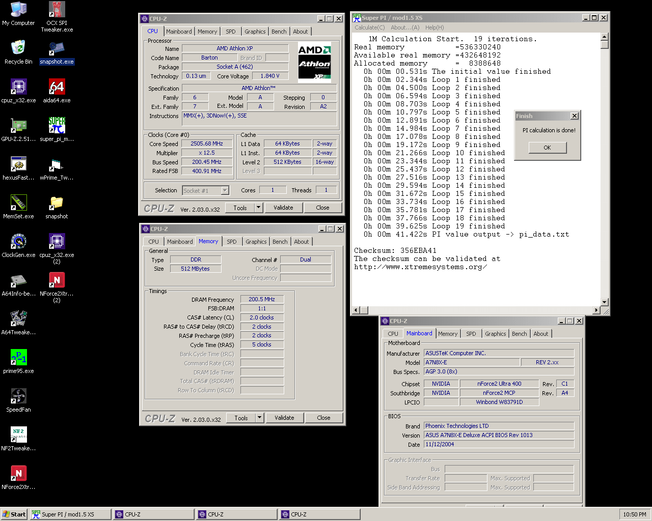

Board nur mit BIOS: 262MHz 1M
Recap: 270MHz 1M
Voltmod, 1.87VDD: 280MHz 1M (ggf. noch mehr)
Kann sein, dass bei recap und voltmod noch mehr drin ist. Hab mich immer in 5MHz Schritten hochgetestet, weils schnell gehen musste.

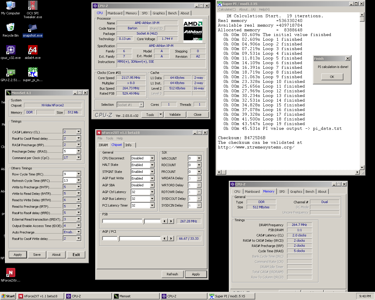

Die Effizienz kannst du dir einfach ausrechnen, dann weißt du wo du stehst:
2002.689s x 2499Mhz = 5.004.719
Alles <5.000.000 ist top. Für die Effizienz kannst du dich an Tapakah orientieren, der hat ein paar verdammt gute Scores im Bot auf Sockel A. Mit normalen Tweaks kommst du i.d.R. bis etwa 5.100.xxx runter.

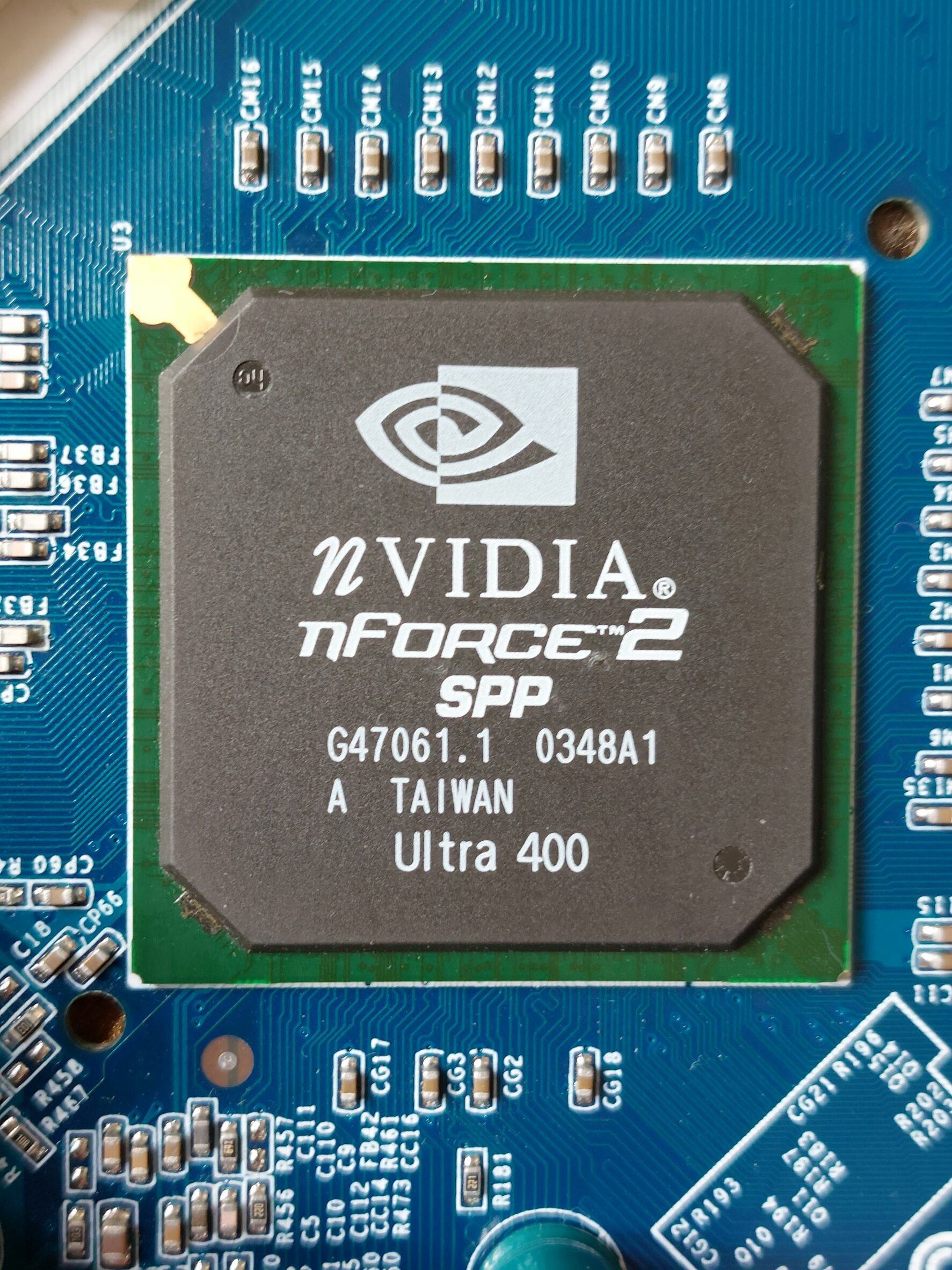

Raidens Testerei hat mich ja schon angefixt. Ich habe das 2.0 Deluxe wieder raus geholt. Irgendwas passt dem board noch nicht und ich wollte das nochmal nachtesten, bzw. abstellen.

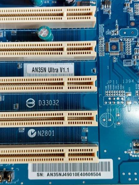

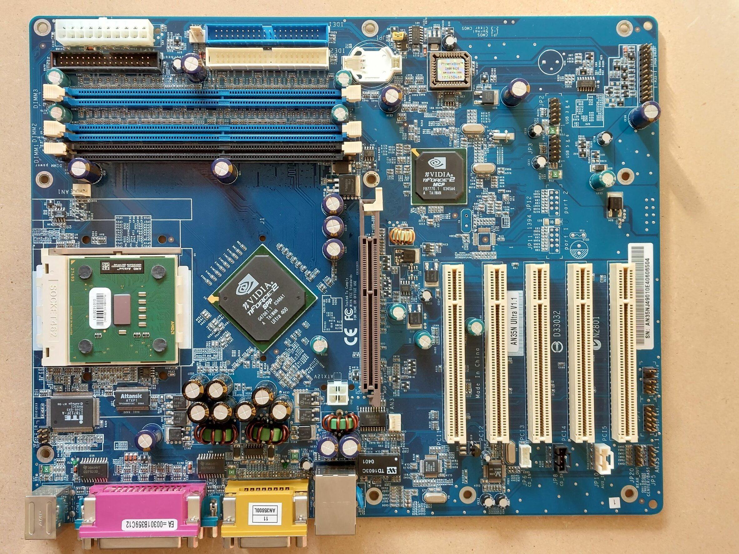

Die letzte Woche war Hardwaretechnisch wieder ergiebig. Es wurde gestern im Marktplatz Link Tread ja schon am Rande erwähnt und zufällig habe ich das gleiche Modell gestern in einem alten PC erworben.
Shuttle (Spacewalker) AN35N Ultra V1.1 NForce2 Ultra 400 & MCP
Recht mager ausgestattet, aber die tiefblaue Farbe macht es wieder Wett, finde ich...:)
Wäre dann auch wieder ein Fall für die NForce2 Liste.

CPU-OC bin ich mir sicher, dass es am falsch gesetzten Cap oder fehlenden 12V mod liegt. Bei 2.6GHz geht ja alles mindestens genauso gut wie vorher.

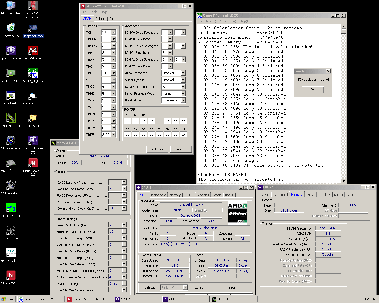

Wenn 32M, dann 264MHz auf dem ASRock oder 261MHz auf dem ASUS. Ist aber nicht so einfach wie es scheint. Ich denke, dass hier die Vdimm mods (R308, resistor rework) für das ASUS helfen.
Ok, dann ist das echt keine Option und ich bleib bei den BT-D34 für niedrige Spannungen.
VMem und R308 sind jetzt auch erledigt.

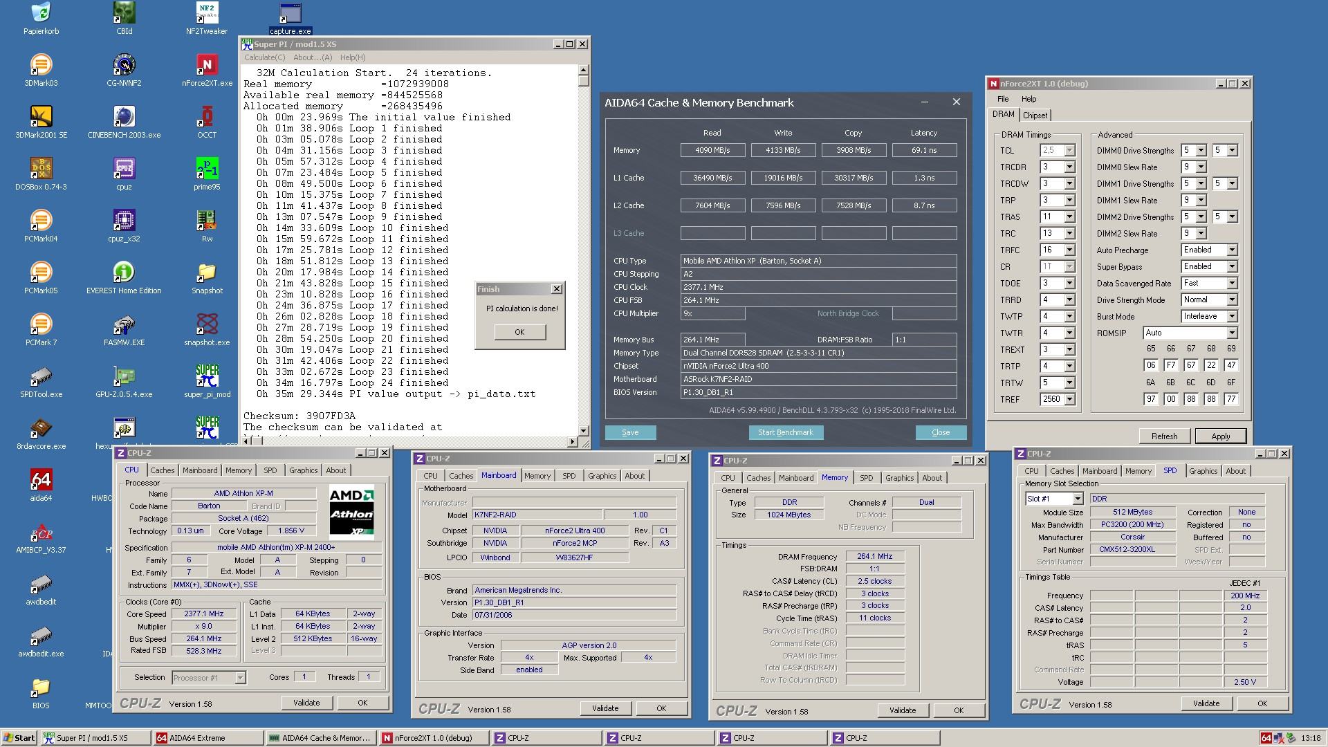

Erste Tests mit auf DFI NF4 für 267MHz 1M gebinnten Riegeln ergeben 265MHz als Limit. Screen folgt gleich.
Teste jetzt noch 32M, da könnten 260MHz laufen.
Reicht mir für 1M, da das Limit der Riegel da auch schon erreicht ist. Wenn 32M jetzt noch durchläuft (derzeit bei loop 4, also dauert noch), dann geh ich da ggf. noch auf 265MHz fürn Test. Aber hauptsache ich hab erstmal ne Grundlage, damit ich die anderen CPUs testen kann.
Sieht soweit gut aus. tRC 9 / tRFC 13 und FSB260 ist eine Ansage an den NF2 Chip. Ich hoffe, dass das auch in 32M durch läuft. Wenn nicht, zum Testen mal auf 11/14 oder 13/15 stellen um zu schauen, ob das überhaupt stabil läuft.
Ich versuche grade mein A7N8X 2.00 Del zu einem Vernüftigen Lauf zu bringen. Puh, wird eine schwere Sache. 260MHz gehen halbwegs, muss aber da schon Tricks anwenden. Ich habe kein Plan warum. Auch mag dieser NF2 die Spannung nicht so gerne. Ich habe zum Test mal die beiden Elkos von den Kemets zurück auf Pana FR 10V / 1000uF gelötet. Das scheint auch nicht wirklich was zu bringen. Ich teste mal alle DFI presets.
32M sind im Kasten, 265Mhz gab dann recht zügig nen Fehler. War aber zu erwarten bei den Sticks und der Spannung. Mehr hab ich bisher nicht getestet.
Hab dann noch schnell den XP-M 2500+ IQYHA 0406UPMW und den KQYHA 2800+ getestet:
Danach zurück auf den 0351MPMW und mit 12V Mod geht die CPU sogar noch schlechter.
Cap ist natürlich mittlerweile korrigiert. Vor der Korrektur und dem 12V Mod liefen bei 1.69V 32M zumindest bis zur Mitte. Mittlerweile komm ich nichtmal mehr durch 1M, 2.7GHz bei 1.8V kann ich nichtmal booten.
Werd jetzt mal die sekundär-Caps auf die Rückseite verpflanzen und auch die primären neu einlöten. Wenn das nichts hilft werden die sekundären morgen wieder getauscht oder alternativ die CPU auf meinem zweiten A7N8X-E Dlx getestet.
Edit:
Nach dem Tausch auf die Rückseite läuft auf dem 2500+ 2.5GHz 1M mit 0.5V weniger. Werd morgen mal den 2800+ testen. Wenn da auch weniger geht, dann lags vermutlich an einem der Caps.

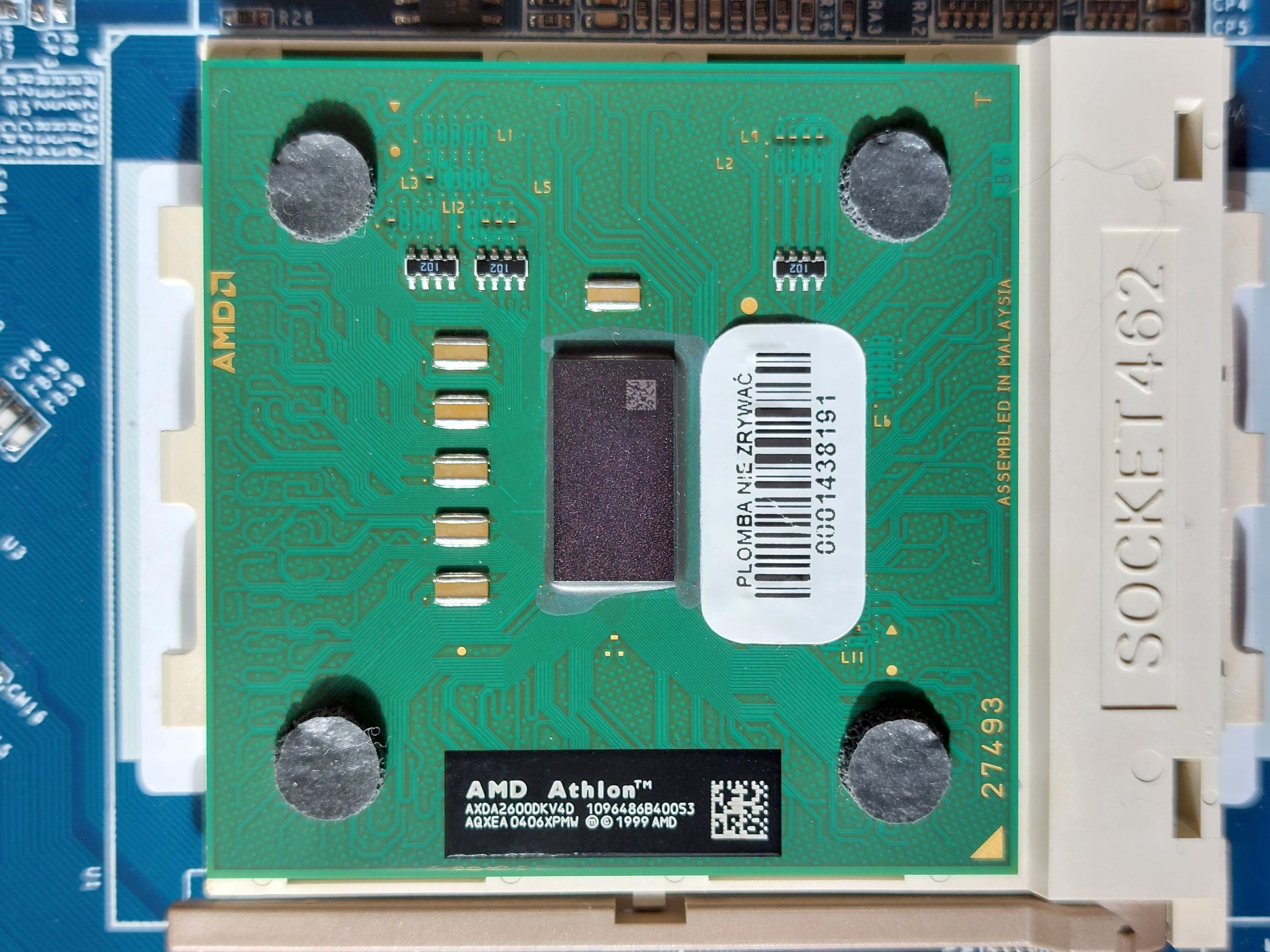

Der 0351MPMW ist dafür jetzt tot. :(
Scheinbar hat sich irgendwann von mir ungesehen eins der Pads gelöst. Dadurch eben bei der Kühlermontage Kantenfraß gehabt und das war’s. Momentan kill ich echt nur die richtig guten CPUs. :fresse:
Na ja, dann werd ich weiter auf MaxFSB testen. Hilft ja nix.

Wird leider nichts. Das zweite Board scheint tot zu sein. Hinter den High-Side Fets liegen nur 0.3V an.
Dafür teste ich gerade 2x512MB TCCD in 32M.
Ziemlich ärgerlich ist allerdings, dass CPU-Z in neueren Versionen direkt nen Freeze gibt. Keine Ahnung was da die letzte funktionierende Version ist. Die Vintage Edition wirft leider nur den Takt raus, mit dem ich gebootet hab.
Bin gerade bei 267MHz 1:1 2.5-3-3-7 in Loop 5.
