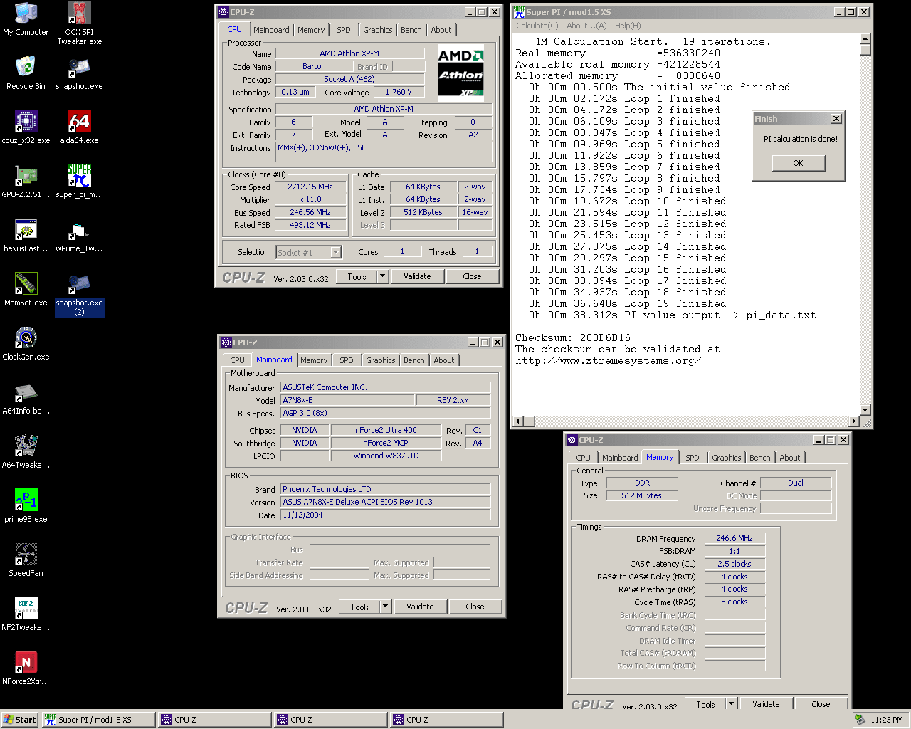

So, kleiner Nachtrag:

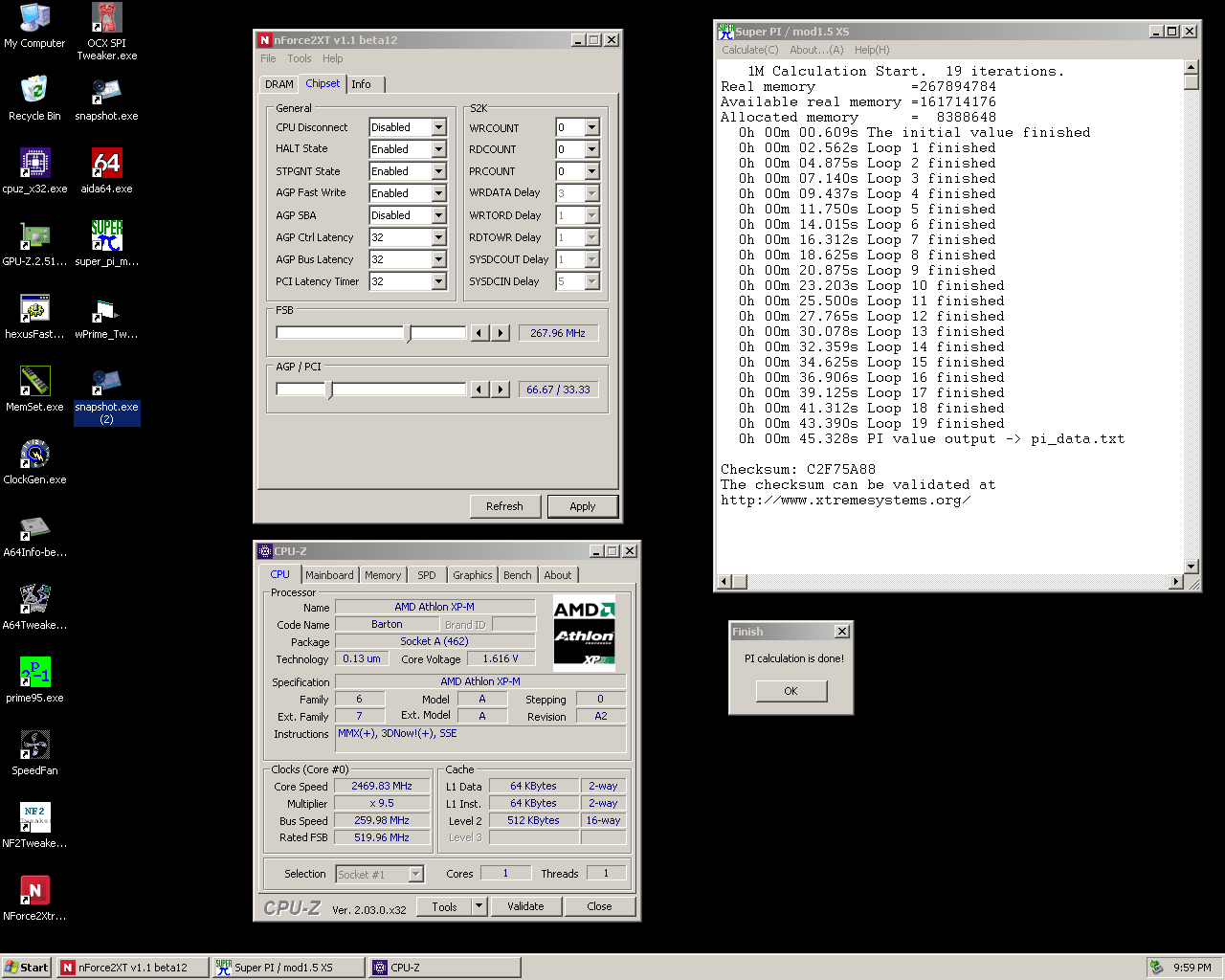

FSB 260 ohne Mods, hier aber nur 1M getestet.
Nachdem ich mir 1.8V als Limit mit Wasserkühlung gesetzt hab und 1M 2.6GHz noch Luft nach oben hatte gings direkt weiter mit 2.7GHz.
IQYHA 0351MPMW
Real lagen während des Runs 1.75V an. 32M gabs bei Loop 17 nen freeze, versuch’s gerade mit 1.775 real. Wenn’s dann noch nicht rennt, dann wird wohl eher an Board oder RAM liegen.
Bin soweit ziemlich zufrieden. Ziel sind dann sobald die Mods alle drauf sind 3GHz 32M mit möglichst hohem FSB, wenn ich die CPU kalt mache.

32M 2.7GHz 246x11, 1.775V real
Zeit ist natürlich noch weit von dem weg, was geht. Bin noch immer mit absolut entspannten Timings unterwegs. 260+ mit 11er Multi und 2-2-2-5 wär am Ende fein. :d

Das mit den 263 MHz ist gut zu wissen, danke. Wird dann im Grenzbereich wieder interessant. Interface werd ich dann einfach auf aggressive lassen.
Was mich noch ein wenig verwundert: Sobald ich mit den D43 nen Teiler setze bootet das Board nicht mehr. Selbst bei FSB 220 keine Chance. 1:1 geht Booten bis 250 oder 255 FSB.
Letzteres ist normal. Ich kann mit 6:4 Teiler und wenn alles an Timings passt maximal 220Mhz Booten. Ich vermute, dass intern im Chipsatz die Timings nicht passen bei >220Mhz. Glûcklicherweise hat der Tweaker einen Validation-Bot eingebaut. Sprich er setzt automatisch den FSB eine Stufe rauf und validiert das mit CPU-z. Damit ist der Weg von 220 zu 280+ keine klickorgie, sondern du kannst einfach zusehen. Easy :d

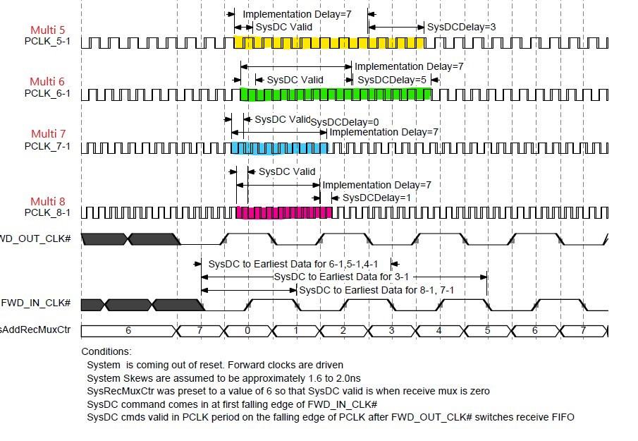

Teste mal mit 5 oder 6. Das kann einen Unterschied bringen. Es liegt an den CPU timings. Auch wenn das jetzt nerdig wird:
Je nach Multi werden bei der CPU andere internen timings gesetzt. Diese timings braucht man um den FSB zum CPU Takt und den Datenbefehlen [/Datenströmen] zu synchonisieren. Ein Wert davon ist der SYSDC Delay. Bei Multi 7 hat er den kleinsten Verzögerungswert von 0. Wir nehmen an, dass deswegen Multi 7 eher aggresiv ist, als die Multis davor und danach.
Vielleicht macht diese Grafik das etwas verständlicher:
Das sind die SYSDC Delay Werte, die je nach Multi gesetzt werden:
