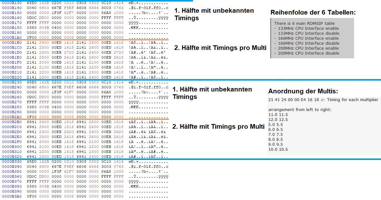

Wenn du das System Modul extrahiert hast, kannst du es mit dem Hexeditor öffnen und die Romsips suchen. Im B39 Bios findest du sie bei Offset B130h bis Offset B730h. Die Romsips beginnen meines Wissens immer mit 65D0 162B, daran erkennst du die.
Die Romsips bestehen aus 6 großen Tabellen für: 133, 166 und 200Mhz FSB und dann pro FSB jeweils einmal Cpu Interface "on" bzw. "off". Beim Soft L12 Mod wird einfach die 200Mhz Tabelle auf die anderen kopiert, was effektiv dafür sorgt das alle Cpus die gleichen 200Mhz Romsips laden und so besser übertaktbar sind. Nachteil wäre verlorene Bandbreite bei wenig FSB (<200Mhz).
Jede dieser 6 Tabellen besteht wiederrum aus 2 Teilen:
1. ein Block mit (mir) unbekannten Timings
2. ein Block mit Timings pro verwendetem Cpu Multiplikator
Hier mal ein Bild mit Auszug aus dem MSI Bios mit EBED Romsips und ein bissel Beschriftung, denke das erklärt sich dann (halbwegs) von selbst:
Die letzten vier Zahlen pro Multi Timing scheint einen großen Einfluss auf Bandbreite und Stabilität zu haben. Es gibt jedenfalls Biosvarianten wo dort eine 1510 (statt wie im Bild 1518 oder gar 1618) steht und so genau dieses Settings zu Instabilitäten bei besagtem Multi führt. Beispiel wäre Mantarays XT, dort wurde Multi 10 und 10.5 gefixt indem 1510 durch was höheres ersetzt wurde.

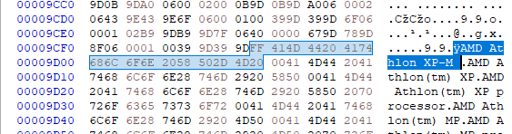

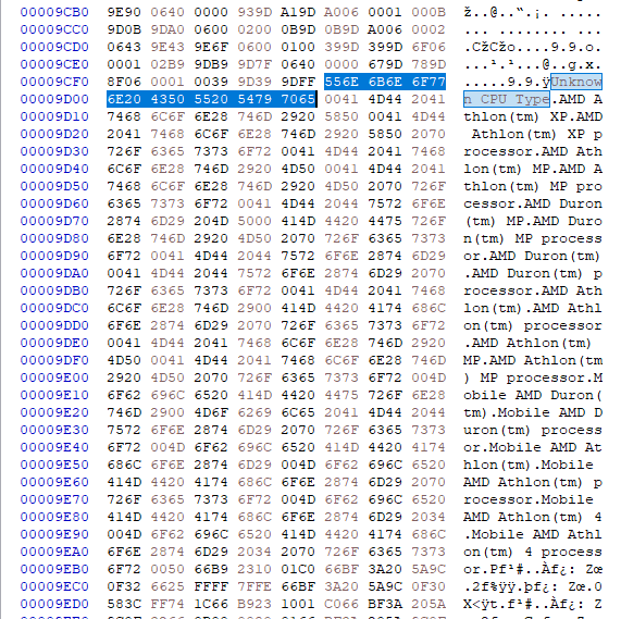

Wie kompliziert ist die Erkennung der XP-M einzuarbeiten?
Hat jemand vielleicht das 8RDA6+ original BIOS, also ungemoddet?
Ich habe da so eine Idee...
XP-m einzupflegen ist sehr einfach. Such mal im System Modul nach "Athlon" oder "AMD". Normalerweise bekommst du dann ne Sammlung von Labeln, die die einzelnen Cpus benennen. Beim Asus sieht das so aus im Bild. Wenn man dort das blau markierte gegen "XP-m" ersetzt, dann wird der XP-m nicht mehr als Unknown Cpu, sondern korrekt auf dem Post Screen erkannt. Ist kein Hexenwerk und eigentlich nur ne Sache der Benennung.
8rda6+ Bios hab ich leider nicht. Was hast du denn vor?
Und hier nach dem Verändern:

Ich habe einen komplett neuen und eigenen Mod gemacht. Man wird dabei immer schneller :). NVMM 4.62 hat bei mir nicht funktioniert. Hotflash war nötig :(. Test mit Mantyrays XT und NVMM 4.40 läuft....
Athlon XP-M Umbenennung funktioniert auch.

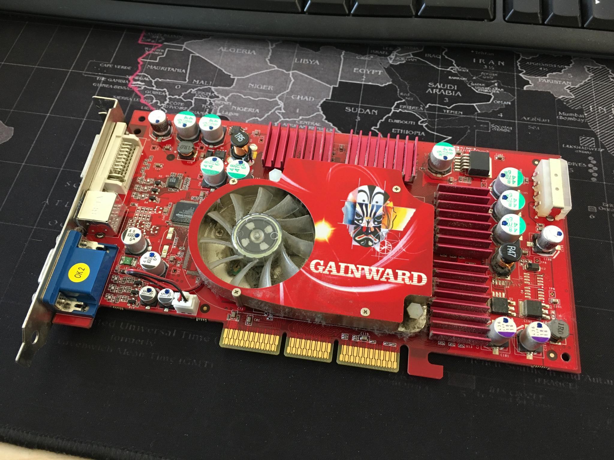

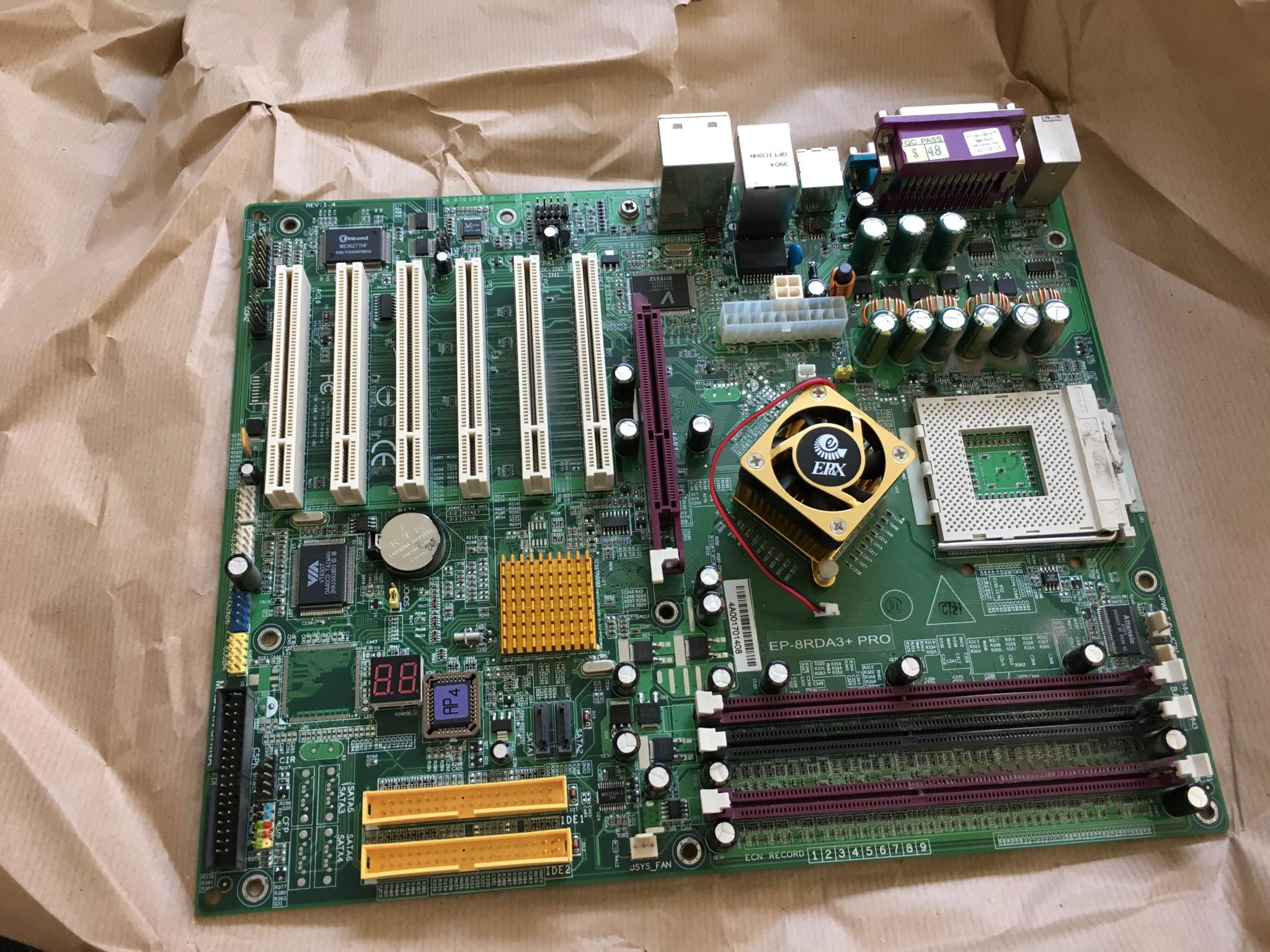

Kam eben mit der Post. Ein Epox EP-8RDA3+ Pro und eine Gainward Geforce FX5900XT 128MB.
War bei EKA als Elektroschrott deklariert, hab 20 Euro inkl. bezahlt. :cool: Kann man mal machen...
Werde leider erst nächstes Jahr zum testen kommen, wenn der Umzug in ne größere Wohnung durch ist.
Hab inzwischen auch ca. fünf oder sechs XP-M angehäuft.:coolblue:
BTW: Wo ist der Unterschied von 8RDA3+ zum 8RDA6+ ?
Der Unterschied dürfte nur die 4 weitere SATA Anschlüsse sein. Beide haben soweit ich das bisher gesehen habe, das gleiche BIOS.
Wenn du das mal am Laufen hast, kannst du dann daraus das BIOS mal hoch laden?:)
EDIT: und die MCPgb Southbridge.
Was ist da am sockel passiert?
Das ist nur Staub! Aber ja, das BIOS lade ich gerne hoch.
