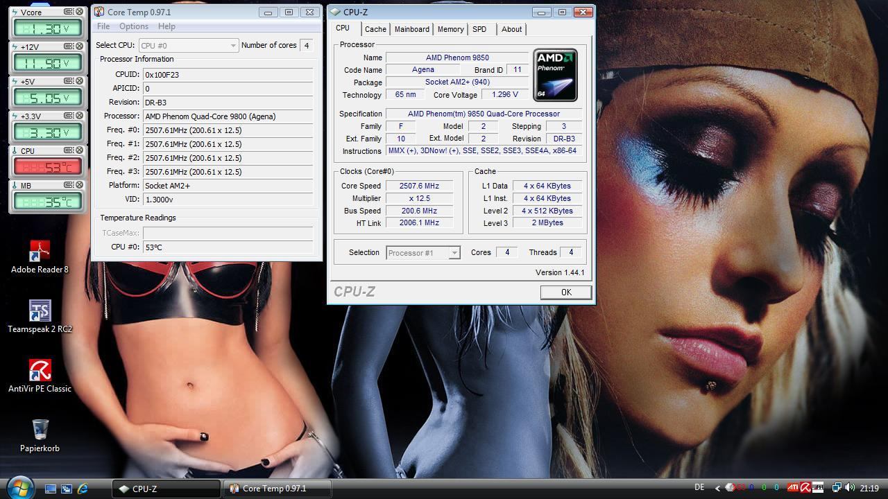

So, heuter habe ich mal wieder einen neuen Phenom und ein neues Brett im Test und bisher sieht er gut aus:-)
Systemangaben:
Phenom 9850(was sonst)
Jetway HA04-Extreme(monster brett und sehr viel zubehör,testbericht in arbeit)
Man achte auf die CPUtemp unter Boxedkühler (stimmen mit biosangaben überein,nur die V wird nicht überall richtig erkannt)
Vcore wie immer bei mir auf auto
Einstellungen muss ich noch ein paar machen.
Gruß Marineflieger
Ich schätze mal nen GPMW? @ Marineflieg
Glaub da ist schon Jetway etwas voraus mit denn richtigen Temps. :)Hoffentlich kommt nen neues Bios was dit behebt. :rolleyes:
@ Marine, schau mal bitte auf die Mütze und schreib mal das Stepping.
Wie jetzt? Hab gerade erst eingebaut mit WaKü...ausserdem weiß ich das stepping;-)
