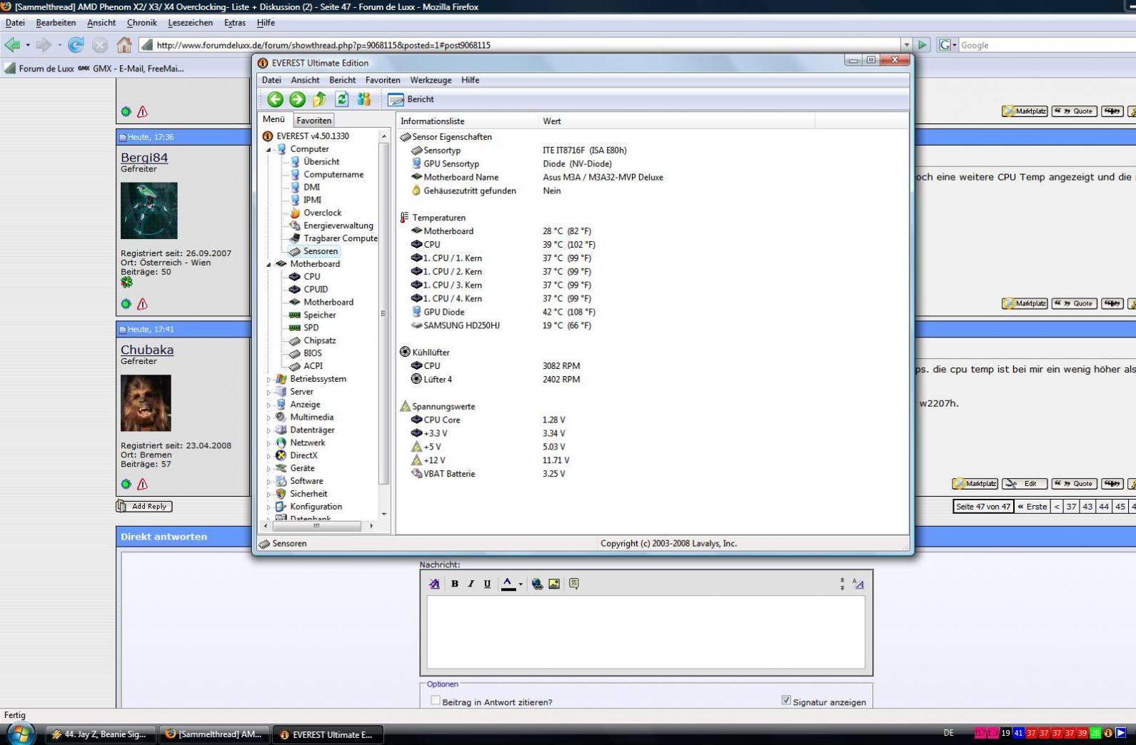

In Everest bekomme ich eine zweite temperatur für die CPU angezeigt und die ist angeblich 57 Grad die kerne jedoch nur 51 Grad Heiß. In wieweit stimmen diese 57 und wie warm wird der Phenom bei euch??? Was ist ohne gefahr zulässig?

Hab wakü! Nur ist die Spannung jetzt schon auf 1.4V und Kern Temp beträgt im Stresstest mit Prime 95 52°C und eben in Everest wird mir noch eine weitere CPU Temp angezeigt und die ist 57°C. Wollte nur wissen ob die stimmt und wo der sensor sitzt.
ja das weis ich auch nicht so genau wo der sensor dafür sitzt aber bei everest ist einmal CPU temp und dann die 4kerne einzeln mit den temps. die cpu temp ist bei mir ein wenig höher als die kern temps... also in ordnung
