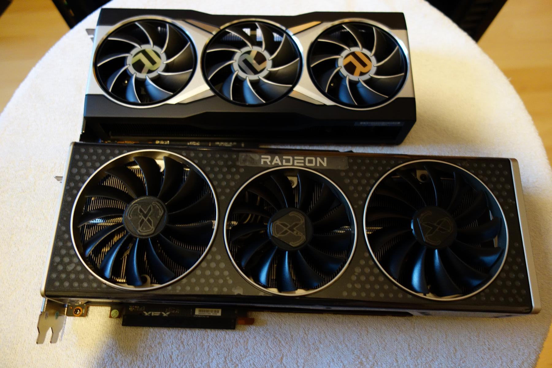

Hier auch ein Erfahrungsbericht meinerseits zu einer XFX RX6800 XT und einer Powercolor Red Dragon RX 6800
Mainboard MSI B550 A Pro
Netzteil: be quiet! Dark Power 750 Watt
WQHD, Frame Limiter auf 141 FPS
Die XFX Karte habe ich wirklich nur ca. 30 Minuten im System getestet, die schlimmste Störgeräusche die ich bisher hatte. Haben das Kühlsystem und den Sound aus Games klar übertönt. Interessanterweise habe ich gesehen (oder besser gehört) das der GPU Z Shadertest die Karte heftig zu Fiepen gebracht hat. Im weiteren hatte ich einen kurzen 3D Mark Testlauf. Die XFX hat natürlich einen sehr starken und leisen Kühler, zweifelsohne. Daher war es für die Karte keine Kunst diesen mit Spulenfiepen und Rasseln zu Übertönen. Das Rasseln konnte ich wahrnehmen sobald Last auf der GPU lag, soweit ich gesehen habe egal ob 150W oder 300W. Im großen und ganzen waren die Geräusche so schlimm das die Karte nach den 30 mins antesten zurück in den Karton zum Händler gegangen ist.
Die Powercolor ist besser aber keinesfalls gut. Der GPU Z Shadertest bringt sie nur ganz leise und sporadisch zum Fiepen. Soweit so gut.
Der 3D Mark bringt sie aber aber dann schon merklich zum Fiepen / Rasseln, es geht im eher dumpfen Lüftergeräusch der Red Dragon und bei Game Sound weitestgehend unter. Man hört es nur wenn man sich darauf fokussiert. Bis 70 FPS (erste Demosequenz im Time Spy) würde ich sogar sagen ist sie relativ leise, erst in den GPU Tests 1 / 2 wenn es weit über 100 FPS geht wird sie lauter. Aber noch ok.
Dann habe ich "meinen" Spezialtest gemacht, Immortals Fenyx Rising. Im letzten halben Jahr habe ich im Bekanntenkreis nun schon öfters die Erfahrung gesammelt das Immortals Fenyx Rising die GPU richtig zum "Schreien" bringt. Unter anderem bei einer Undervolted MSI RTX 3080, die eigentlich ein krass gutes Klangbild hatte ohne merkliches Fiepen / Rasseln im Alltag (z.B. Metro Exodus, Prey, Mafia, Red Dead, ..).
Und nun auch hier bei der Red Dragon, fiep / rasselt bei Immortals Fenyx Rising heftig, egal ob "sehr hoch" bei 95 FPS oder "extrem" bei 85 FPS. Im Menü hingegen bei nahezu 0 Leistung keine Störgeräusch.
Bei Immortals Fenyx Rising habe ich dann noch einen extra Test gemacht. Das Dark Power hat ja 2 Rails. Ich habe die GPU auf Fiepen / Rasseln getestet bei diesen 3 Szenarien:
1. beide Anschlüsse an 1 Rail
2. Rail Splitting je 1 Kabel je Rail
3. Das Dark Power hat ja diesen "Overclocking Key" sodass die Rails zusammengefasst werden. D.h. ich habe die GPU auch mit zusammengefasster Rail getestet
Aber, subjektiv würde ich sagen macht keines dieser 3 Szenarien einen Unterschied. Bei Immortals fiept / rasselt die Powercolor RX 6800 immer vergleichbar schlimm.
Weiterhin hatte ich die GPU heute ca. 3 Stunden im Furmark laufen, ebenso keine Verbesserung.

RX6900xt REf. vs. Merc 319 Black
Heute die Merc 319 zum Vergleich eingebaut... Fazit: Hat auch Spulenfiepen o_O (n)
Die Ref. ist bei mir noch "im Rahmen" wenn ich mit einer im Januar getesteten 3080 Rog Strix vergleiche. Dennoch je nach Game extrem nervig, "Schreien" Surren, teils "rasseln".
Die Merc hat tatsächlich nicht dieses "Schreien", das Surren ist dafür aber lauter als bei der Ref.
Beste Testspiele waren Doom Eternal und Halo 2 MCC:
Bei Doom Eternal hat wirklich jede Karte der aktuellen Generation kläglich versagt, da ist es sogar schwer "schlimmer" von "besser" zu unterscheiden. Frames gekappt bei 144
3080, 3090, RX6800xt, RX6900xt alles schrecklich nervig noch zu spielen ohne die Spielmusik volle Pulle hochzudrehen :cry:
Einzig die "kleine" 3070 war da eine Ausnahme, aber war mir auf Dauer "zu schwach"
Bei MCC haben auch fast alle versagt, Frames auf 240, 144, 120 gekappt, kaum Unterschied.
Hatte die Merc319 mit Halo 2 als erstes getestet und war positiv überrascht: 0 Fiepen Erst bei den anderen Testspielen fing sie an.
Interessante Beobachtung: MCC war dabei das einzige Spiel, wo die Lüfter nicht ansprangen, bzw. GPU-usage <100% lag (hatte bei den anderen getesten Karten jedoch nichts geändert)
Frames kappen auch in anderen Games, UV hat jeweils nur minimale bis gar keine Unterschiede bei den Karten gebracht
Ich geb den Kauf und Wechsel auf, eine Karte mit 0% Fiepen wäre echt wie ein 6er im Lotto
Jetzt probiere ich es dann doch mal mit einem neuen Netzteil, auch wenn ich wenig daran glaube und eigentlich kein Bock hab komplett umzubauen...
Vom Seasonic Prime TX-750 startend, versuche ich das brandneue BQ Dark Power 12 850w (eben mal bestellt, berichte gerne wenn es so weit ist)
