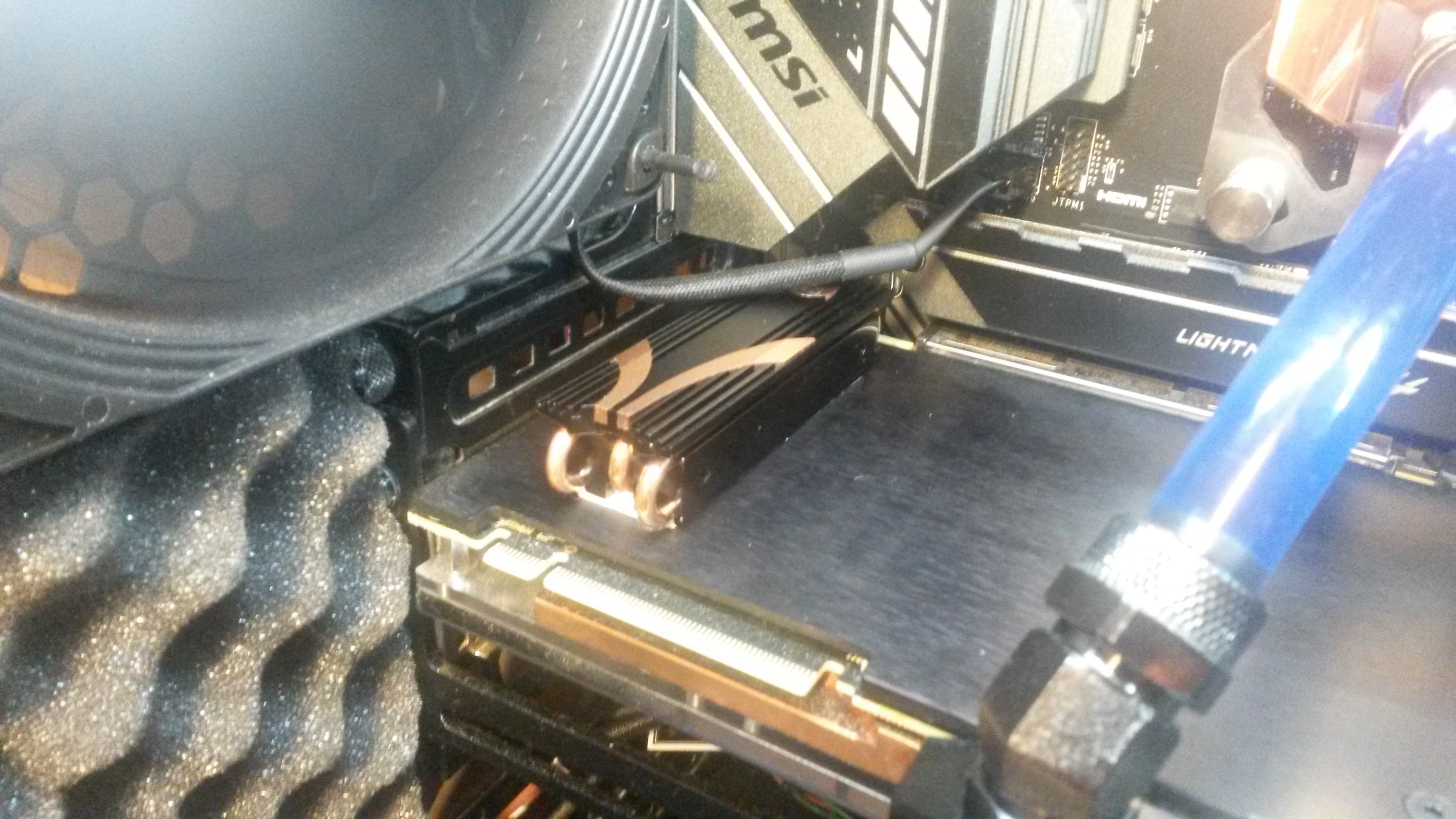

Habe heute durch Zufall auch etwas Besserung erreicht.
Nach einem Umbau kam mir das Spulenfiepen wieder etwas lauter vor, habe daraufhin durch abtasten der Backplate probiert zu bemerken ob iwo durch etwas mehr Druck die Spulen gedämpft werden können.
In der Tat war das in einem Bereich festzustellen, da ich noch einen M2 Kühler da hatte (von einem anderen Test der aber nix brachte) befestigte ich diesen mit seinem eigenen klebenden Wärmepad drauf.
Ist ein Sabrent M2 Kühler der bisschen was wiegt, habe hier keine RX 6000 aber vielleicht bringt es ja dem ein oder anderen trotzdem was.
Das Fiepen ist jetzt nicht weg, aber es ist in einem tieferen Ton und damit erträglicher. Wahrscheinlich müsste ich mal die GPU aufmachen und an der Stelle mit Pads testen, aber da habe ich im Moment kein Nerv für. :cautious:

Noch besser wird es wenn man die Backplate ganz weg lässt, bei Wasserkühlern verstärkt sie das Spulenfiepen meistens deutlich.
In wie fern soll eine Backplate das verstärken?

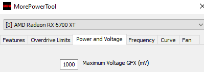

Setz mal mit dem More Power Tool das "Maximum Voltage GFX" auf 1000. Danach im Treiber die Min/Max Frequenz auf 850/2300. Damit ist es bei mir das fiepen nahezu verschwunden. Geht leider nur mit dem Tool, im Treiber kannste die Voltage kaum absenken ohne Crash.
Danach noch mit RTSS ein FPS Limit setzen 1fps unter deiner Monitor Frequenz, zb 143fps bei 144Hz. Danach kannste noch Profile für deine Games anlegen, dort am besten das Limit 10fps niedriger als man im schnitt in dem Spiel erreicht.
So haste schonmal kein fiepen mehr in den Menues und ingame wird es nochmals leiser da die Karte nichtmehr bei 99% Auslastung arbeitet.

Wo kann ich denn das More Power Tool finden? Bin leider nur ein Laie :( Ich schau mal bei Youtube
MPT Download
GPUz
In GPUz neben der Bios Version auf den Haken klicken und das Bios speichern. Das Bios musste dann im More Power Tool laden.
Hier einfach 1000 eintragen und Write SPPT anklicken, danach neustarten
Die Voltage müsste jetzt bei 1000mV sein wenn alles geklappt hat. Sollte es einen Crash beim Spielen geben kannste den Wert zb auf 1050 erhöhen.
Danach im Treiber die Min/Max Frequenz einstellen zb 850/2300, kannst auch höher gehen wenn es keine Probleme gibt, aber soviel fps bringt es halt nicht das es sich lohnt.
Delete SPPT macht alles rückgängig

Im Wattman die Voltage einstellen ist aber nicht das selbe wie über das More Power Tool. Da wird die ganze Voltage Kurve gleich mit verändert was sehr schnell zu einem Crash führt.
Über Wattman schaffe ich zb nur 1200mV > 1030mV. Mit More Power Tool sind auch 950mV möglich ohne Crash.
Habe damit keine Erfahrung, aber bei mir funktioniert es einwandfrei. Hab 1.059v eingestellt und 0,943v kommen raus in Games.
Solange alles läuft werde ich da nix verstellen.
Sollte ich doch unerwartet einen Absturz haben probiere ich mal das MPT aus.
