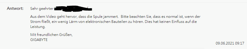

Habe hier eine Aorus Master RX 6800 XT, die seit einigen Tagen wirklich massives Spulenfiepen aufweist. Es wurden bereits mehrere Netzteile & OC-Settings verwendet - wird nicht wirklich besser. Das beste ist aber die Reaktion des Gigabyte-Supports auf eine Anfrage, in der ich ein Video des Spulenfiepens angehängt habe. Werde jetzt eine RMA über den Händler versuchen. :cautious:
