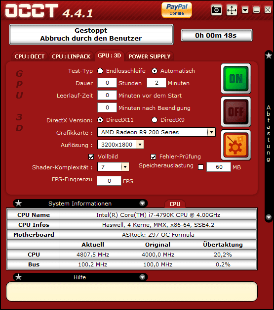

Wenn ihr die Temperaturen im Zaum halten könnt, versucht's mal mit OCCT.
Wie hoch kommt ihr mit dem Takt, bevor innerhalb von zwei Minuten Fehler angezeigt werden?
Hier meine Einstellungen:

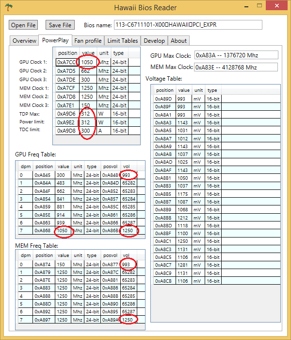

habe mir vor kurzem eine 290x triX zugelegt, welche demnächst noch unter Wasser kommen soll.
Habe per Trixx einen stabilen OC von 1200/1500 mit 150mV+ Offset hinbekommen.
Jetzt habe ich mich in diesem Thread belesen um mir ein passendes Bios zu editieren Hawaii Bios Editing ( 290 / 290X / 295X2 / 390 / 390X ). Das war auch nahezu alles verständlich, jedoch habe ich ein paar Fragen/Probleme.
1. Wenn ich mit dem Tool Hawaii Bios Reader die DPM Spannung 0 und 7 anpasse (natürlich in allen 6 Tabellen) sowie das Powerlimit auf 300Watt erhöhe habe ich ein komisches verhalten der Karte.
Die Karte bekommt beim starten nicht die erhöhte mindest Vcore und auch unter last nicht (laut gpuz), so das ich mit Trixx wieder nachregeln muss. Nach einer kurzen Weile springt die Spannung dann allerdings auf die eingestellten Werte und ich muss mit Trixx wieder auf 0mV.
Hab ich da iwas falsch gemacht? Habe das originale Bios der karte zum editieren benutzt.
2. Ich würde gerne per Hexeditor meine VDDCI um 50mV erhöhen, jedoch werde ich nicht ganz schlau wie ich den VDDCIwert im Hexeditor finden kann. Bei mir gibt es zwar einen Wert mit E803 jedoch steht der nicht in der nähe des ramtaktes und wenn ich diesesn anpasse auf 1a04 (=1050) startet die karte nicht mehr. Original liegen 1000mv VDDCI laut Gpuz an.
Hoffe Ihr könnt mir ein bisschen unter die Arme greifen.

Die Aussage mit den 300 W stimmt übrigens nicht, was sich auch leicht mittels Strommessgerät nachweisen lässt: Die Karte wird ohne Erhöhung des power limits den Takt ganz einfach nicht halten, wenn sie mehr als 208 W braucht. 450 W kommen nie zusammen, meine Karte kommt auch nicht einmal auf 300 W trotz OC und maximierten power limit (per BIOS).
@ Salayxxl:
Du solltest nur die auf dem Bild eingekreisten Werte anpassen, sonst alles belassen:

@ Salamyxxl:
Außer den eingekreisten Werten braucht und sollte man wirklich nichts anpassen, wenn ich mich recht entsinne... ist schon ein halbes Jahr her, dass ich mein BIOS editiert habe. Zuerst habe ich dann per Hex-Editor eine eigene Lüfterkurve eingebaut und aktiviert, dann mit dem Tool Takt und power limit angepasst. So stimmt am Ende auch die Checksum.
@ karod3:
Du hast es eigentlich schon erfasst: Keine weitere Software ist nötig, damit die Karte so läuft wie gewünscht. Auch wenn das System neu aufgesetzt werden soll oder die Karte in ein anderes System gesteckt wird: Alles läuft ohne Fummelei und man benötigt weniger Software, die Ressourcen braucht und möglicherweise Fehler verursacht.
Ins BIOS würde ich aber nur Werte eintragen, von denen ich überzeugt bin, dass sie bei wirklich keiner Anwendung Probleme verursachen werden.

Mit OCCT hat keiner von euch getestet, oder?
Ah ok.
Ich kann mal mit OCCTPT4.4.1.exe testen.
Und zwar mit 1100/1500 +25mV +25 powerlimit.
Warum sollen wir damit testen?
- - - Updated - - -
Mit welchen Einstellungen??
OCCT verursacht bei vielen, durch Benchmark erfolgreich getesteten Oc's, doch noch Fehler. Wenn die Karte OCCT stable ist, kann man davon ausgehen das sie nirgends Probleme machem wird.
