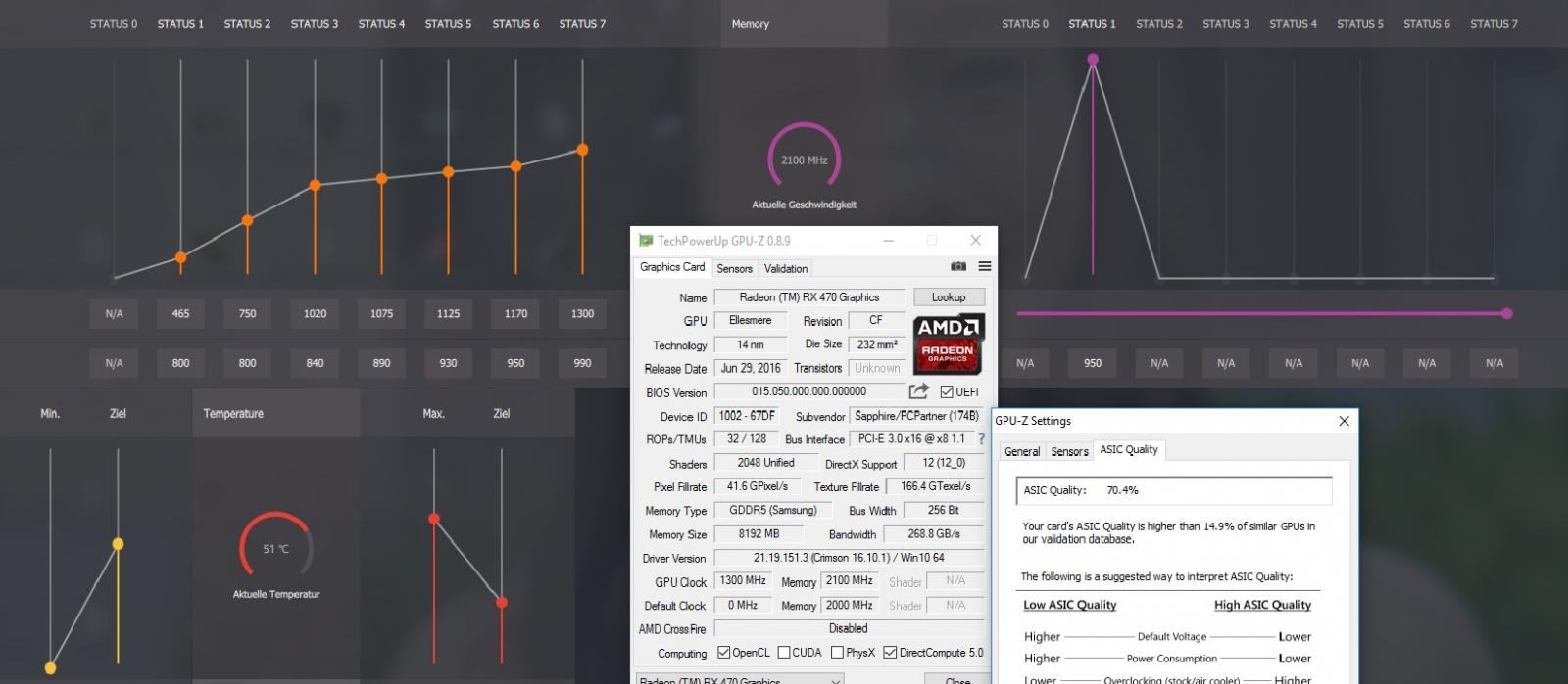

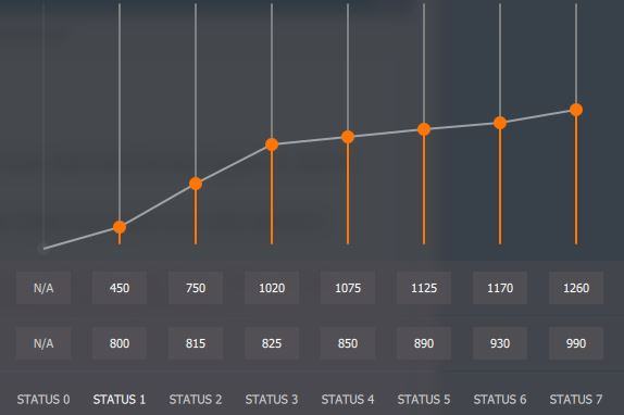

Hier mal die Daten meiner Sapphire RX470 8GB:
Speicher läuft Stock, ich werde nochmal 980 mV ausprobieren. Die Karte wird beim Spielen etwas über 70°C warm, da laufen die Lüfter 1300-1400 U/min.
Was mich nur nervt, dass das Settingtool sehr oft abstürzt, wenn ich den WattMan aufrufe. Aber da bin ich wohl nicht alleine damit.
Die AMD Treiber der RX4xx sind auch der größte Müll, alle 3 Wochen eine neue Beta heraus zu bringen um ein paar Spiele mehr zu unterstützten, da sollten mal lieber grundlegende Bugs behoben werden. Angeblich wenn ich mich damals verlesen habe, soll der Wattmann Absturz Fehler schon vor 3 Versionen behoben worden sein laut AMD Changelog, es tritt zumindest seltener auf als früher, das kann ich bestätigen. :fresse:
Sind doch gute Werte 1260 @ 990 mV da hast du sicher ein gutes OC Potential, habe 10 Mhz weniger bei gleicher Spannung und da gehen 1350 unter 1,1 Volt kein Problem, derzeit als Langzeittest 1300 @ 1035 mV, bleibt weiterhin kühl, Power Target muss nicht erhöht werden, die Karten sind von Haus mit mehr als genügend Strom versorgt.
Denke ich auch, dass da auch Luft nach oben ist. Die 980 mV werden laut GPU-Z bzw. HWInfo ignoriert? Mal nach dem booten schauen, ob Sie dann angekommen sind. Meine Lüftereinstellungen im WattMan sind auch jedesmal Stock nach einem Neustart. Denke da müssen Sie noch ein wenig nachbessern an dem Teil. Bei Afterburner kann man leider die States nicht einzeln einstellen.
Ja da musst du auf Aufpassen, ich nutze auch MSI Afterburner, aber nur für die Lüftersteuerung da man dort viel besser die Lüfterkurve einstellen kann und generell gibt es einen Konflikt mit AMD Wattman, denn die Einstellungen werden durch Afterburner immer Standardmäßig in Wattman zurück gesetzt bei jedem Neustart, das musst du auschalten (prüf mal die "AMD compatibility properties" Haken, habe die Einstellungen und keinerlei Probleme mehr:
GPU-Z zeigt immer leicht höher die Spannung an als es eingestellt ist: http://www.hardwareluxx.de/communit...erclocking-thread-1133693-5.html#post24971417
Danke Dir!
@edit: Bei mit stimmt irgendetwas nicht? Die Spannungseinstellung in WattMan wird jetzt völlig ignoriert. Die Karte zieht 1025 mV (das war bei mir Stock), gestern gingen die 990 mV noch astrein.
Bleibt auch nach kompletter De- und Neuinstallation des Treibers so? MIt Afterburner lässt sich die Spannung auch nicht senken.
@edit2: Nach einigen hin und her hat Sie jetzt 1000 mV angenommen. Keine Ahnung was da bei mir los ist. WattMan bringt mich zur Verzweiflung. Der stürzt irgendwann beim Aufrufen ab und mittlerweile kann ich ihn erst nach einem Reboot wieder starten.
