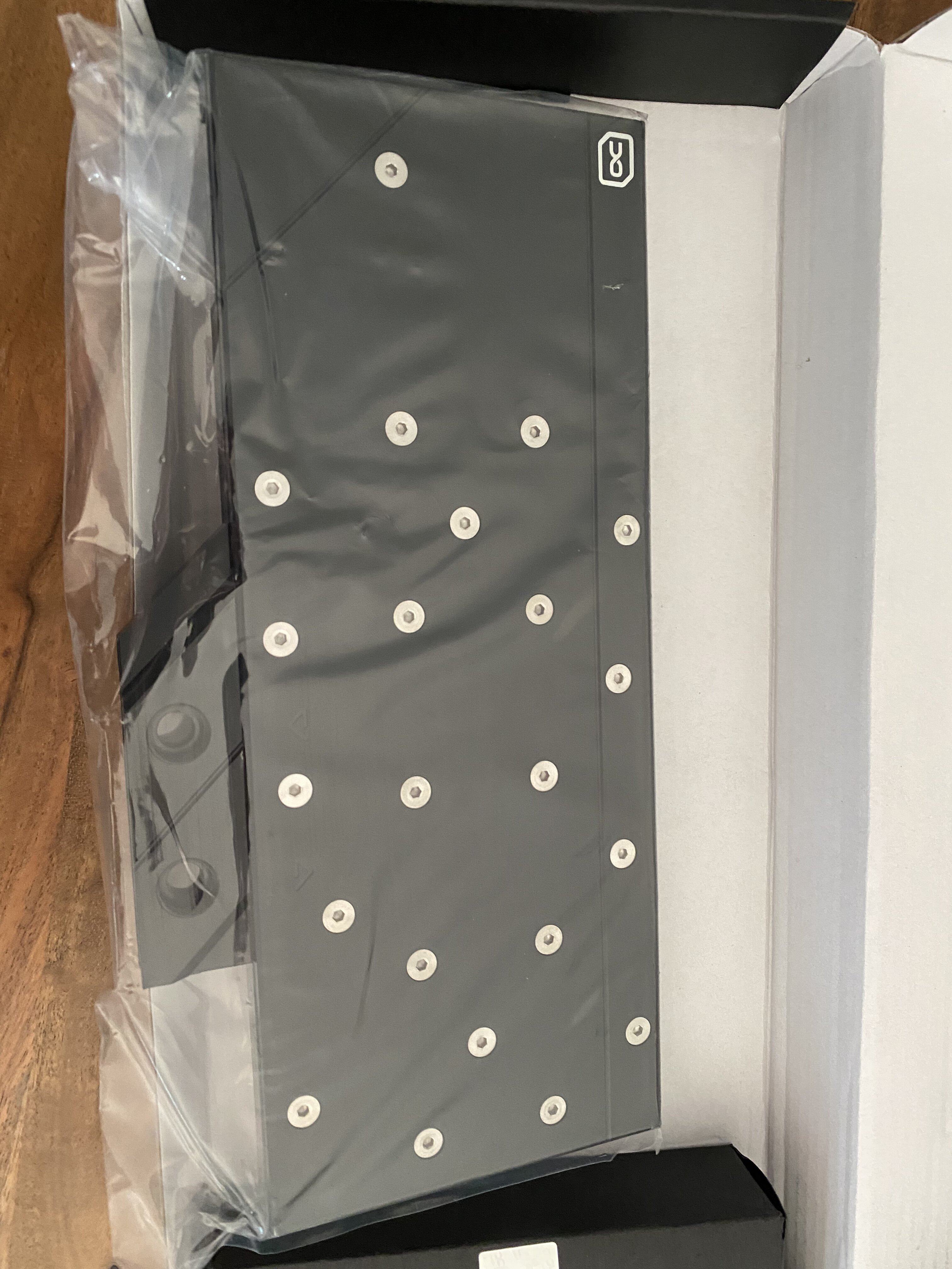

Würdet ihr das umtauschen oder ignorieren, da es ja die nicht sichtbare Rückseite ist?
Ich würde versuchen einen Rabatt zu verhandeln. Der Mehrwert wenn du das einschickst und repariert/neu bekommst ist rein emotionaler Natur - spätestens wenn irgendwas an Versandkosten bei dir hängen bleibt macht es wirklich keinen Sinn. Mir persönlich wäre es nicht zuletzt der Aufwand und Zeitverzug bei so einem nicht sichtbaren Mangel auch nicht wert...
Melden dort solltest dir dich aber auf jeden Fall - eventuell bieten sie ja auch was an. Vielleicht machen sie es aber auch wie AT bei mir und ignorieren (ohne Widerrufsdrohung) die Nachricht einfach :fresse2:
Schön ist der Fehler leider nicht :cautious:
Wieso sollte er Versandkosten zahlen müssen bei einer Mangelbeseitigung, das doch quatsch.
Same Day, hört sich stark nach AMZN an. Also zurück damit, aber bitte als Defekt, sonst landert er noch im WHD und der nächste ärgert sich.

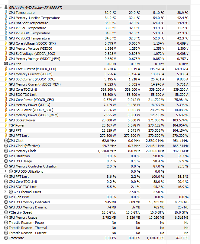

Auf die Gefahr hin mich hier zu blamieren habe ich mal was gemessen :-). Karte ist die 6900XT. Ich bin mir aber überhaupt nicht sicher, dass ich alles richtig gemacht habe. Aus diesem Grund beschreibe ich mal das Vorgehen (und stelle gleich noch ein paar Fragen):
Ich habe das Ragemode Profil in der Radeonsoftware eingestellt. Ich habe 10 Durchläufe des SOTTR Benchmarks gemacht bis die Wassertemperatur nicht mehr gestiegen ist. HWInfo lief mit. Muss ich spezielle Einstellungen im Benchmark wählen? Ich hatte bisher immer Timespy verwendet. Das Einstellungsmenü sah bei mir etwas anders aus als auf so manchem Screenshot hier. Eigentlich geht es nur darum die Karte zu stressen oder? Die Wassertemperatur kann ich leider nur vom Display ablesen - der Sensor (Alphacool Eiszapfen) ist nicht ans Mainboard angeschlossen. Die Lüfter habe ich jetzt nicht extra hochgeregelt - soll ja erträglich bleiben. Bei mir ergeben sich damit folgende Werte:
@_njm_AMDEKWB-Quantum AcetalpassivThermal Grizzly KryonautDP Ultra Clear271kein Sensor38516413133x360 EKWB PE
Vielleicht noch ein paar ergänzende Anmerkungen: Die Lufttemperatur im Gehäuse lag bei 27 Grad. Die Zimmertemperatur bei ca. 24 C. Ich hatte vorher erträgliches aber ab und an hörbares Spulenrasseln. Mein erster Eindruck ist, dass das tatsächlich besser geworden. Die CPU Temps sind natürlich erwartungsgemäß etwas schlechter geworden aber bisher bin ich zufrieden. Da ich ja keinen Durchflusssensor habe: Meine D5 läuft auf 2500 rpm.
Wenn ihr sagt das Vorgehen ist okay und die Zahlen plausibel kopiere ich es in den anderen Thread.

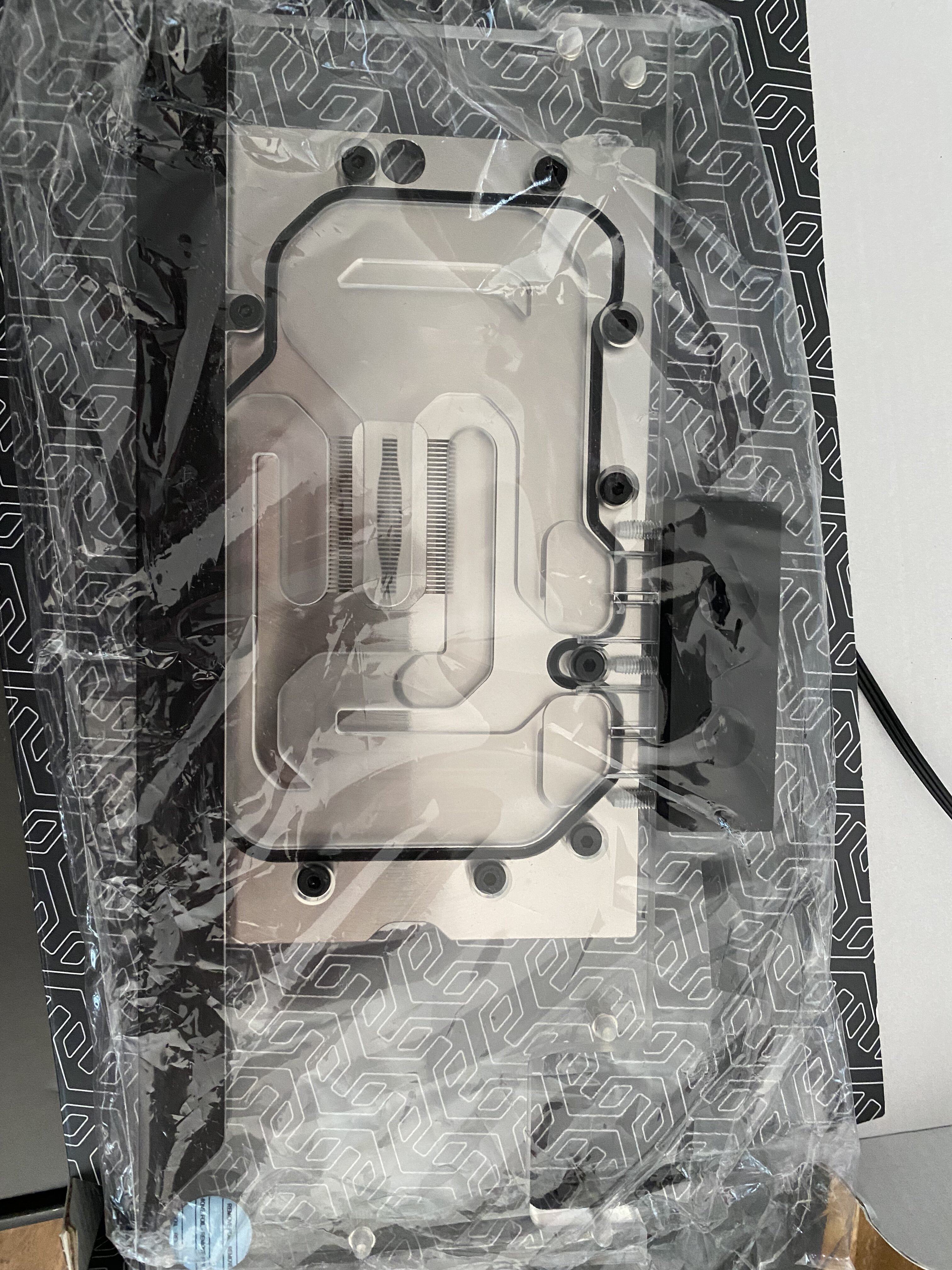

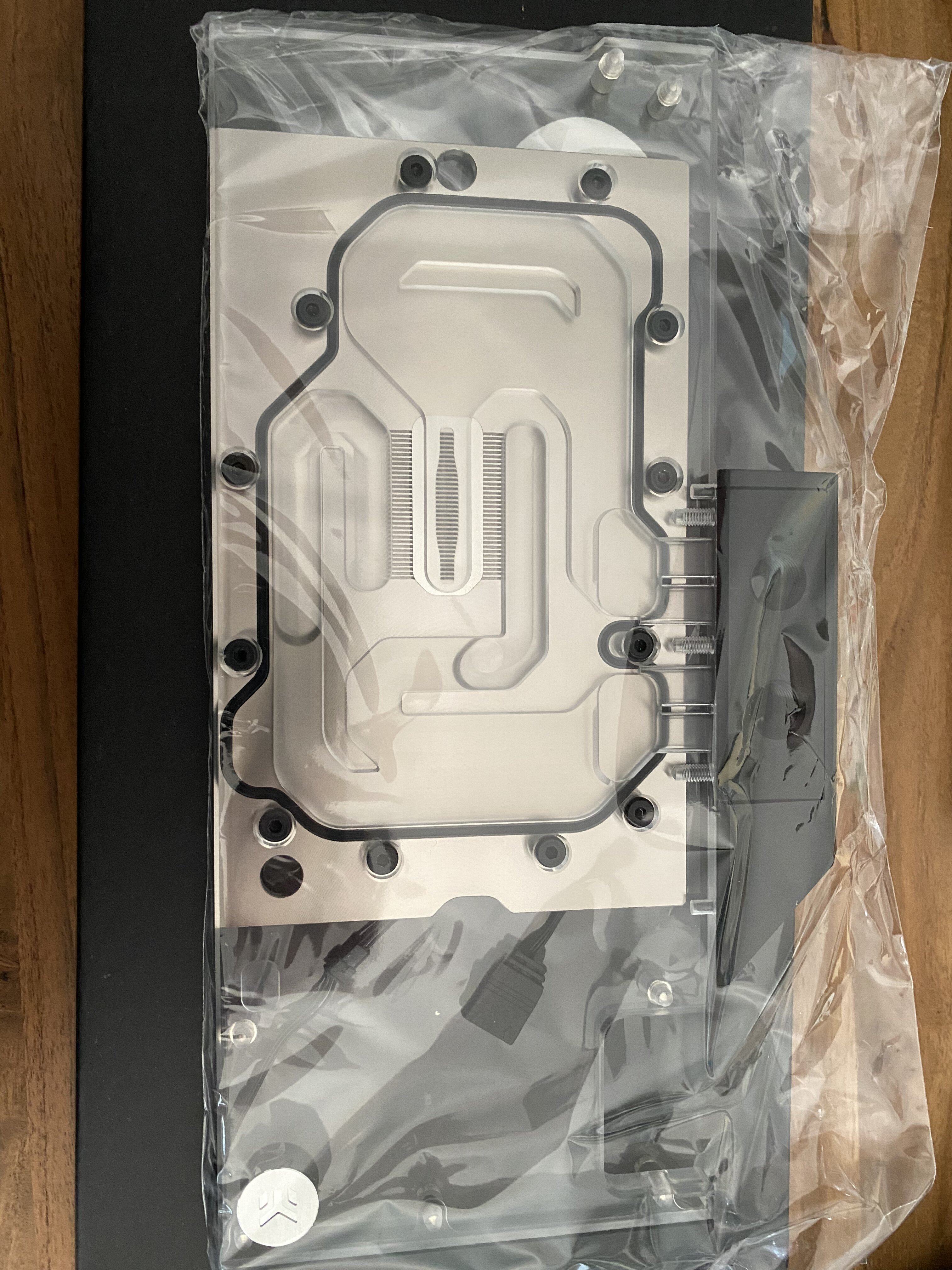

Falls es jemand interessiert, hatte den ALC bestellt. Da dieser jedoch fehlerhaft an kam, ging er Retour und habe anschließend für 68 Euro den EKWB Classic und für 72 Euro den EKWB Quantum geschossen.
Bin noch unentschlossen welcher nun bleiben soll.
Sind beide neu und unbenutzt.
Aber bei nur 50% der UVP konnte ich nicht nein sagen.
