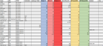

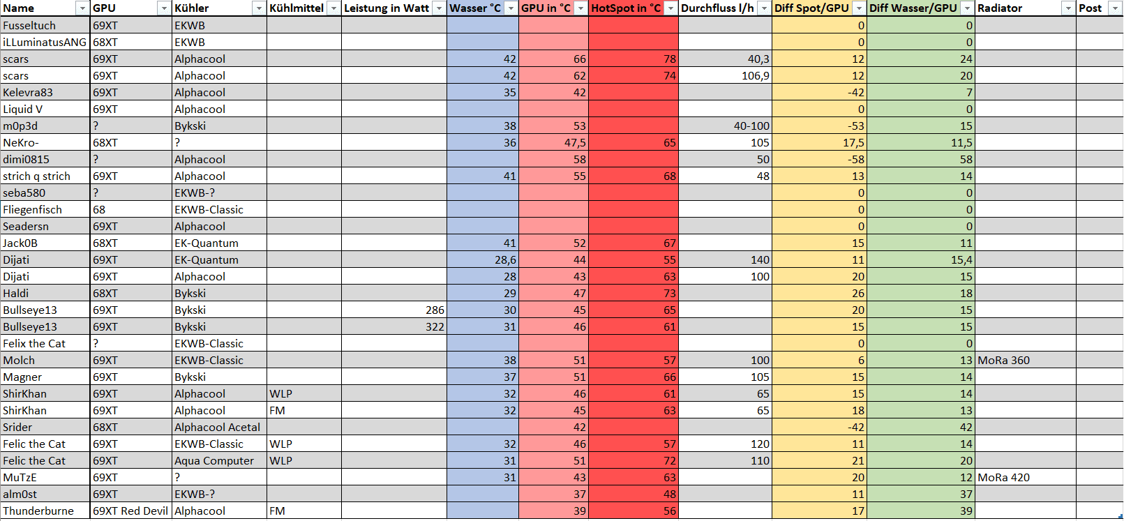

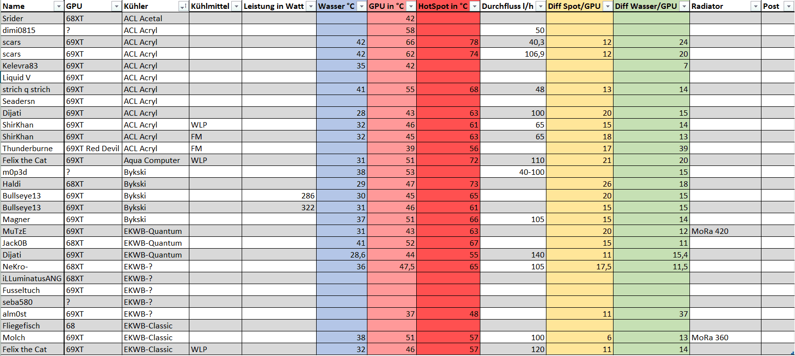

Anbei mal eine Zusammenfassung aus den letzten 19 Seiten ohne AC, da meines Erachtens (vor allem für den Preis) bisher der schlechteste.
Leider auch viele dabei, (habe dann irgendwann aufgehört diese in die Liste aufzunehmen), die eigentlich gar keine Werte lieferten.
Entweder nie sagten, welche GPU sie überhaupt haben, welcher Block verbaut wurde oder überhaupt nichts zur Temp etc. geschrieben hatten.
Auch die genutzt Radiator Größe wäre eine interessante Ergänzung.
Schade!

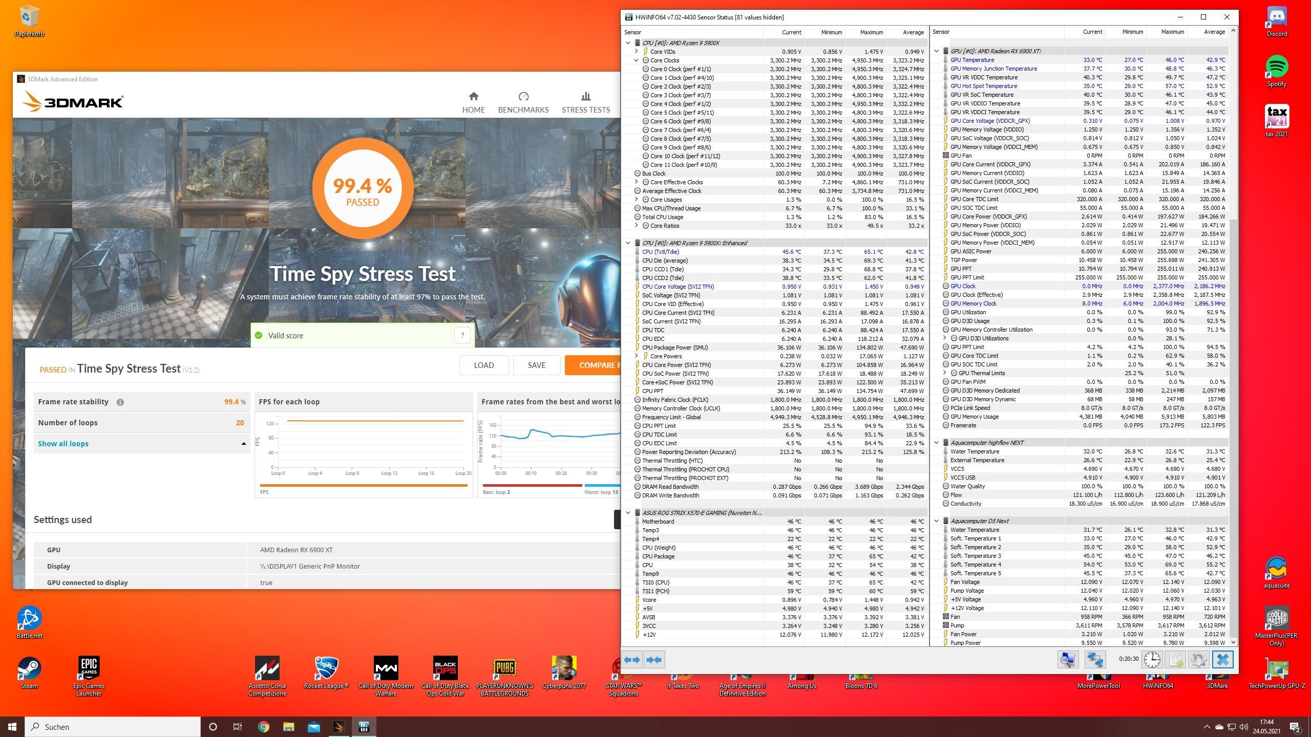

Interne Wasserkühlung im Phanteks Enthoo 719 (2x 360 + 1x 480)
Ich arbeite zudem nicht mit MPT, aber ich kam gerade auf 46°C/57°C. Wassertemperatur bei 32°C und Durchfluss bei ~120l/h.
Und ohne Flüssigmetall. Nur ganz normale WLP.
6900XT @ EKWB Classic
5900XT @ TechN
Von Aquacomputer habe ich glaube ich keine Screenshots gemacht, aber da er auch die falsche Schraube hatte, waren sie Ergebnisse wohl nicht vergleichbar, da der Kühler nicht richtig saß.
Schade!
