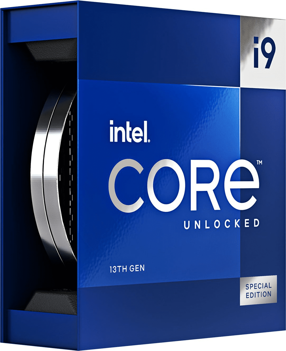

Seit für Abschied mit 5950x kommt bald.🥺👋
Heute ist mein Geburtstag und habe ich mich was verschenkt.:bigok: :lol:
Aber bis alles da ist und läuft ist die Temperaturen draußen zu hoch.:d
Chiller kommt noch nicht in Frage. :haha:
Nur wenn ich was second hand finde. :rofl:
