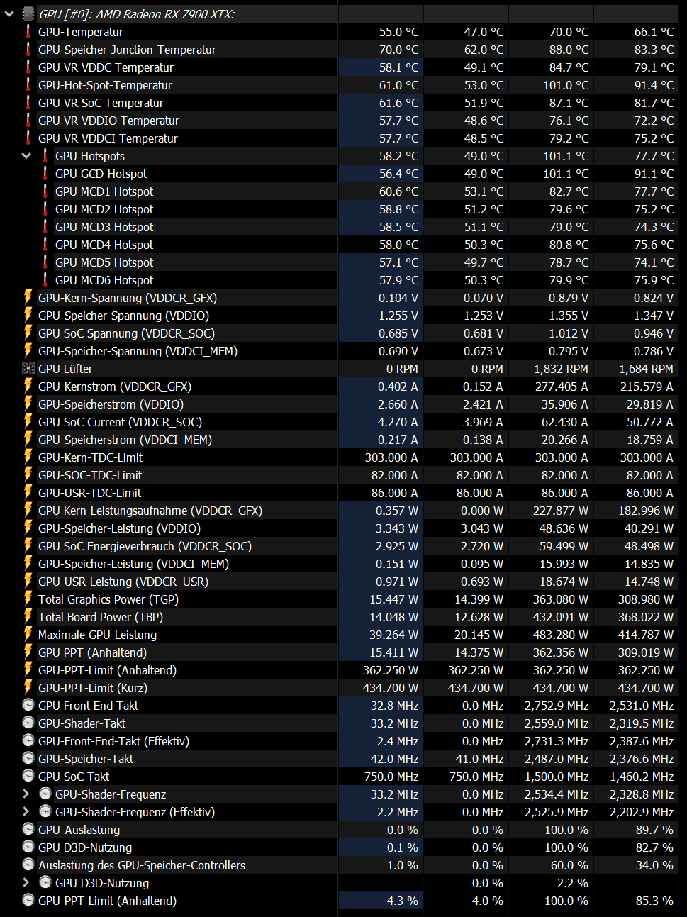

Wie sieht's mittlerweile aus, Pads angekommen?🤓 Die Temperaturen würden mich sehr interessieren, denn ich habe in der Zwischenzeit die XFX auf den EK Referenz Block geschnallt 😅 Hotspot Bei ca 66° , GPU bei 37°, Speicher bei 56° nach 30 Minuten CoD MW2 mit Kryonaut Extreme.
sind die Werte normal bei einer red devil mit PT +15%
mir fällt auf das der GPU GCD wert ziemlich hoch ist
so hab die WLP bei der Red Devil durch die Kryonaut ersetzt und siehe da was ein unterschied.
Anscheinend nutzen die tatsächlich Zahnpasta.
