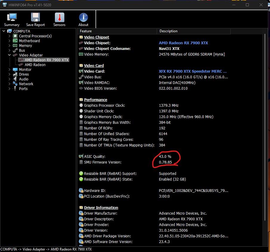

Weiß jemand, wie man mit GPU-Z, Version 2.53.0, die Asic quality ausliest?
Ich finde es nicht mehr oder sagt die mittlerweile nichts mehr aus?
Geht glaube nicht mehr. Schau in Hwinfo.

Und wo bei HWINFO? Ich find da nichts.
im Summary...

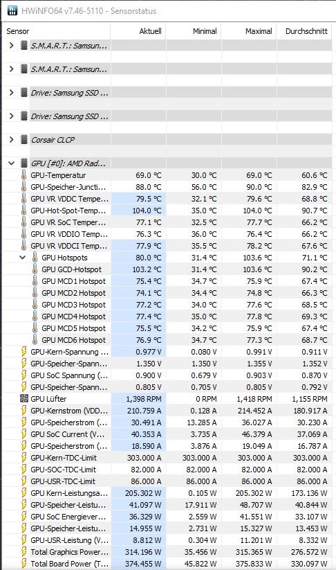

Ich hab in Red Dead Redemption 2 auch Hotspot Temperaturen von 105°C stelle ich die Lüfter aber Manuell auf 60% pendelt es sich bei 98°C ein.
Sollte ich auch mal die WLP tauschen ?
Naja...105°C ist mal eine Ansage. Was sagt denn die GPU-Temperatur? Und wie schaut es bei anderen Spielen aus?
Grundsätzlich geht es ja vor allem um das Delta zwischen GPU und Hotspot.
105 sind definitiv zu hoch, die hatte ich auch und nachdem ich die WLP getauscht hatte hab ich in games max 90 grad hotspot und die lüfter drehen dabei langsamer auf 40%.
Edit: das ganze mit PL +15%
