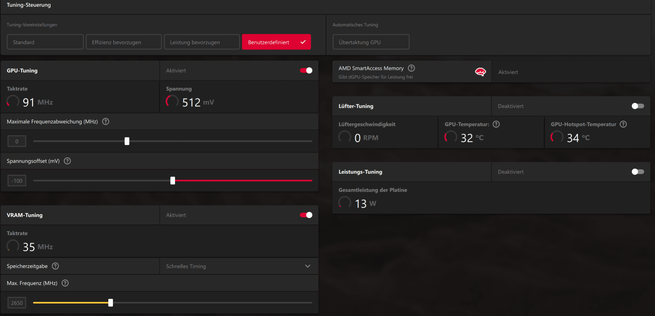

Auto OC +103Mhz und gleichzeitig -100mV war a bisserl..... Blackscreen of death! :fresse:
Aber gut! Wir lernen Adrenalin nun kennen!

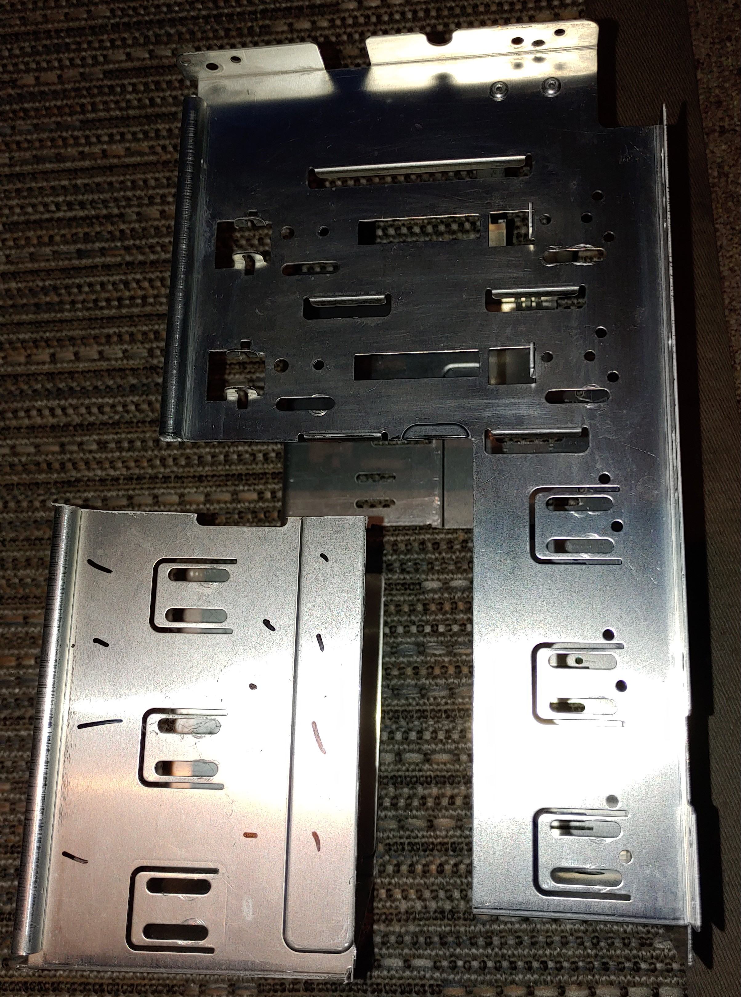

Karte zu groß? Flex regelt. 🙂

-100mV geht nicht! -90mV Läuft Steel Nomad nicht ganz durch! Na dann mal -80!
So passen wenigstens die Frontblenden noch, hätte das lieber mit was anderem gemacht, aber mit den dünnen Edelstahlscheiben ging es ganz gut.
Ich hab die Slotblendenstege meines Evolv X entfernt für den original Phantheks Vertikalhalter! Da hat kein HDMI/DP Port auch nur Ansatzweise genug Platz für ein Kabel gehabt bei meiner 3080 vor 4,5 Jahren.
Nich so ganz durchdacht das ganze!
Na! -80mV is auch nich!

Was ich so lese sind bei der XT Werte jenseits der -70 mV was besonderes. Die Non XT hat etwas mehr Luft für UV
Ich zocke so oder nehme sogar das PT runter. Läuft bis jetzt nachher mal CP2077 testen, endlich fertig geladen.
Ich teste im Moment -70mv aber bin noch nicht sicher ob es wirklich stable ist.
Dem wird dann wohl so sein!
-70mV lief jetzt einmal durch
Ich komme mit meiner non-XT (Acer Nitro RX 9070 OC, 245 W statt 220 W) auf -100 mV max. Manche Spiele und Benches können auch -120 / -140 mV ab. SteelNomad Stresstest läuft nur mit maximal -100 mV und erhöhtem Power-Target auf +10 % und Lüfterprofil durch. SteelNomad war bisher am empfindlichsten. -80 mV ist ein guter Kompromiss aus Stabilität und niedriger Spannung für mich. Gingen wohl auch -90 / 95, aber nicht getestet.
Bin bei -90mV bei 270 Watt und 2768 MHz fast Timings auf dem RAM.
Läuft bislang ohne Klagen
