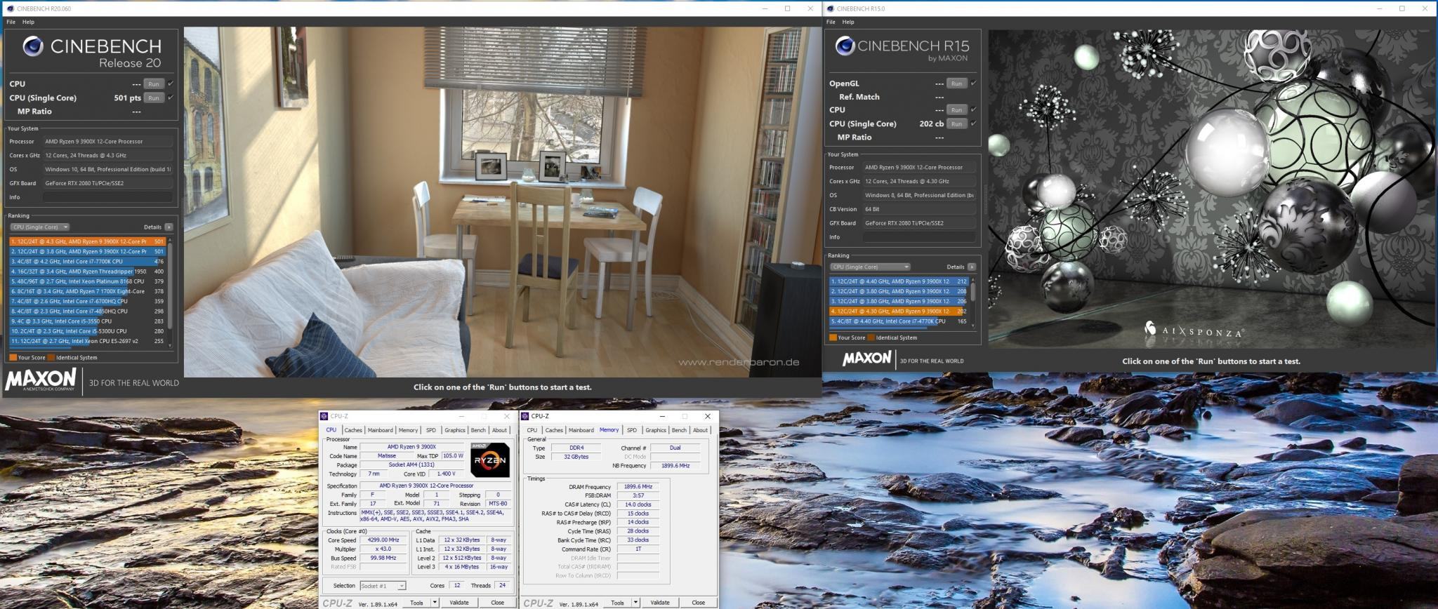

wenn hier jemand mal fest 4,3Ghz bei seinem 9900K einstellt würde ich das auch mal mit 4,3Ghz abgleichen@ CB15 oder 20 von mir aus auch mit Max RAM takt beim intel weil der kann halt richtig viel mit dem RAM und wenn ich DDR3800 CL14 habe wäre es auch nur fair wenn man beim Intel auch das max mit dem RAM macht.
Aus dem Cbase Test:
Ich habe mal Phönix2000 gefragt vielleicht kommt er ja mal in den Thread und vergleicht mit mir mal bei gleichem takt den CB R15 o. R20 bei 4,3Ghz
Hier habt ihr die Ergebnisse @4,3Ghz. jetzt könnt ihr wenn ihr wollt mit nem Intel vergleichen.

Hält der die 4300 fixed average?

Ja unter last hat der immer 4300. so wie ich das gesehen habe. Im idle taktet der runter und reduziert die Spannung laut Ryzen Master aber andere tools können das nicht mehr auslesen wenn ich manuelles oc mache
