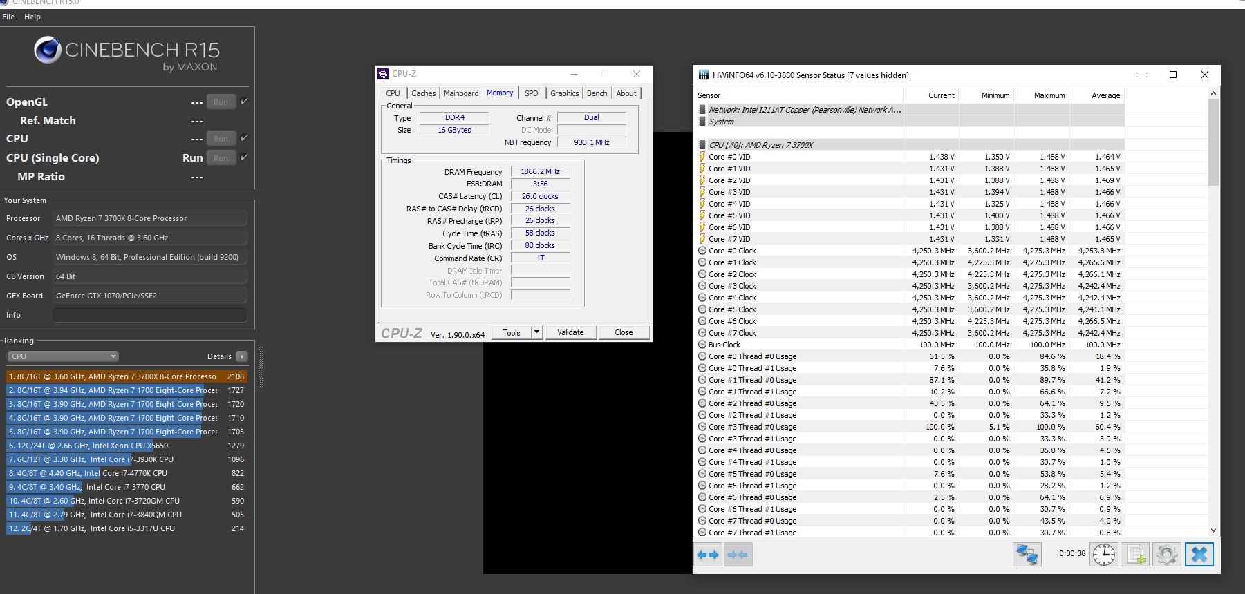

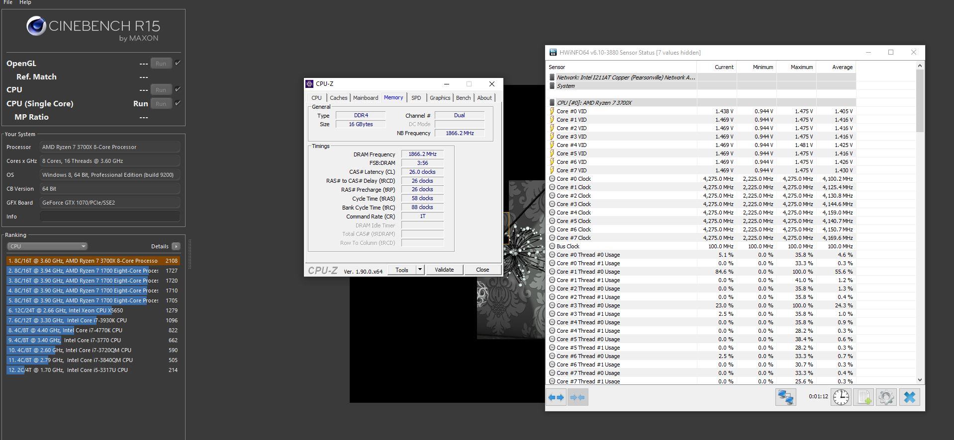

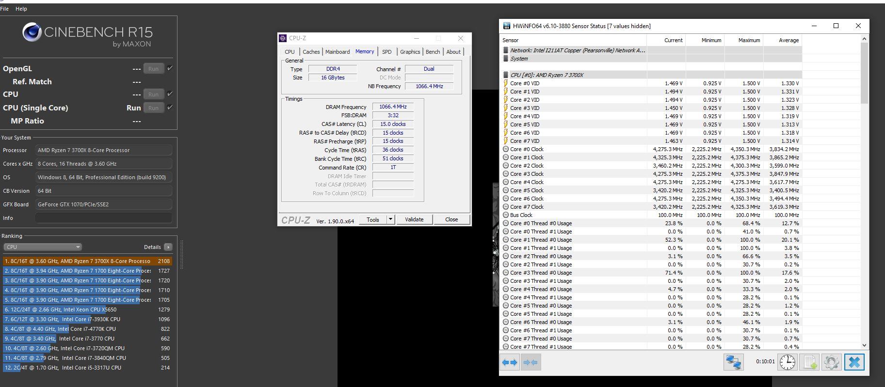

@ Powerplay, hast du mal den Boosttakt verglichen in Verbindung mit der Speichergeschwindigkeit, mal alles auf Auto lassen?
Ich habe es auch in Holzi’s Thread geschrieben.
Meine Kombi erreicht unterschiedliche Boosttakte mit verschiedenen Speichereinstellungen ( Auto, 3.600, 3.733)
Ich habe mir jetzt extra nochmal das originale Bios aufgespielt um zu vergleichen.
Alles auf Auto erreiche ich 4.375MHZ auf zwei Kernen, stelle ich den Speicher auf 3.733MHZ ein, so wie er spezifiziert ist, kommt kein Kern über 4.275MHZ hinaus.
Habe ja noch nicht das ABBA Bios aber gibt bei mir keinen unterschied beim Takt.
Was bei mir was bringt ist wenn ich die Wakü Lüfter aufreiße und die Temperatur vom Wasser schön Kühl ist weil dann habe ich 50Mhz Boost mehr
Ich hab auch noch keine ABBA Version drauf.
Alles auf Auto:
Nur die Speichergeschwindigkeit hoch gesetzt:
Oder mach ich was falsch??
