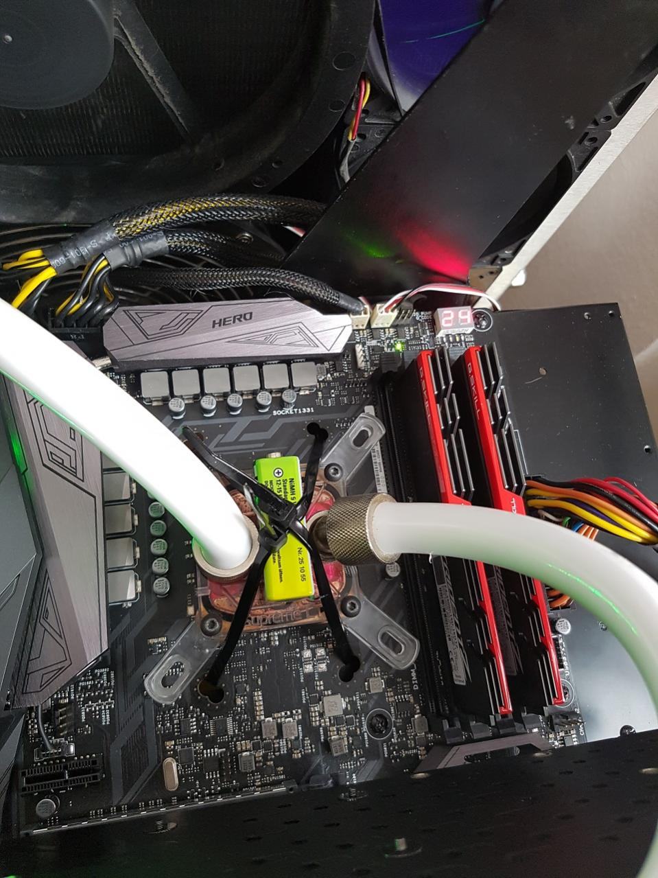

Heute kam mein Heatkiller IV :)
Vorher-Nachher-Vergleich :d Umbau war in 10 Minuten fertig. Ach so, CPU-Temperatur nach ner Viertelstunde Prime bei maximal 42°C (Tctl/Tdie) bzw. 47°C (CPU), welche auch immer da jetzt stimmen mag bei einem Verbrauch von 110-120W. 3,8GHz@1,26V (noch ungetuned, Boxed-Kühler-Settings)
