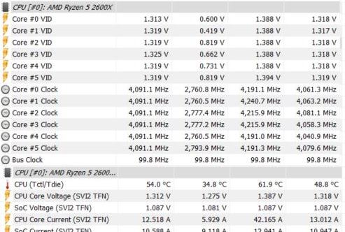

also direkt nach Einbau ohne am Bios herum gefummelt zu haben, zog mein 2600x laut HWinfo spitzen von 1,485 V. Das hatte mich dann auch etwas stutzig gemacht und ängstlich wie ich bin habe ich nun einen Offset eingestellt von -0,1 V erst einmal. Damit erreiche ich nun 1,34V (das geht mathematisch irgendwie nicht auf :stupid: ) oder sowas max und booste all cores über 4,1ghz. Hat Asus mal wieder ne automatische Übertaktung eingebaut oder sind 1,48v unbedenklich und AMD hat einfach nur ganze Arbeit geleistet? Die CPU wird nicht wärmer als 60° dabei. Oder stimmt HWInfo einfach nicht? Irgendwie etwas verwirrend.
HWInfo müsste stimmen und der Single Core Turbo passt von der Spannung her auch. Ich war anfangs auch skeptisch, aber da berichten viele Nutzer ähnliches, also sollte das schon passen.
Ich habe jetzt einen Offset von -0.1 V eingestellt. Ich vermute das man dies auf dem Bild unter SoC Voltage (SVI2 TFN) erkennen kann, da der Standardwert im Bios angeblich 1.187 V sein soll, meine ich. Die CPU Core Voltage (SVI2 TFN) springt damit nicht mehr auf 1.48 V, sondern bleibt so bei 1.38 V. Die letzte Spalte ist der Durchschnittswert bei circa 30 Minuten Path of Exile (nicht wirklich anspruchsvolles Spiel). Ob das jetzt notwendig ist oder "gesünder" für die CPU weiß ich nicht. ;P
Was ich komisch finde, unter 2,7 ghz scheinen die Kerne nicht zu takten - ist das echt der niedrigste p-State?

Woran kann das denn bei mir liegen? Wie gesagt, alles auto im Bios. Kannst du mir mal nen 30 Mins Screen der aus hwinfo machen, bitte? (während irgendwas gezockt wird oder so) Danke.
Wozu 30 mins? Der taktet dauernd so weit runter, da reicht ein 5s Screnshots theoretisch aus.
Aber hier mein DDR4 3466 C14 1T Test - oben links im HWinfo siehste den min CPU Takt mit 2,0Ghz.
