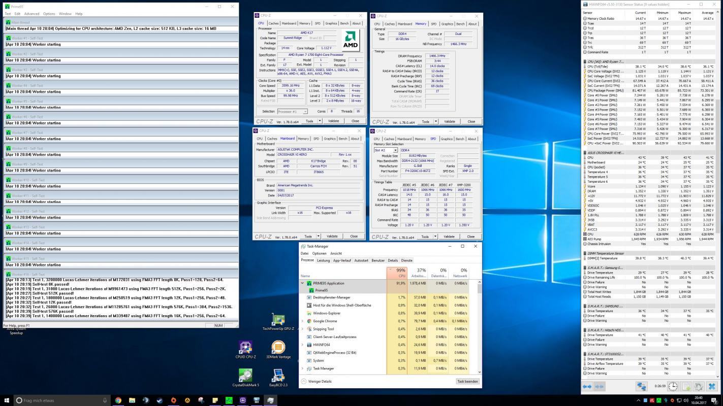

hmm ich kann machen was ich will aber ich bekomme das system nicht stabil hin. Ob 2133Mhz Ram oder mehr... ist schon arg anstrengend
