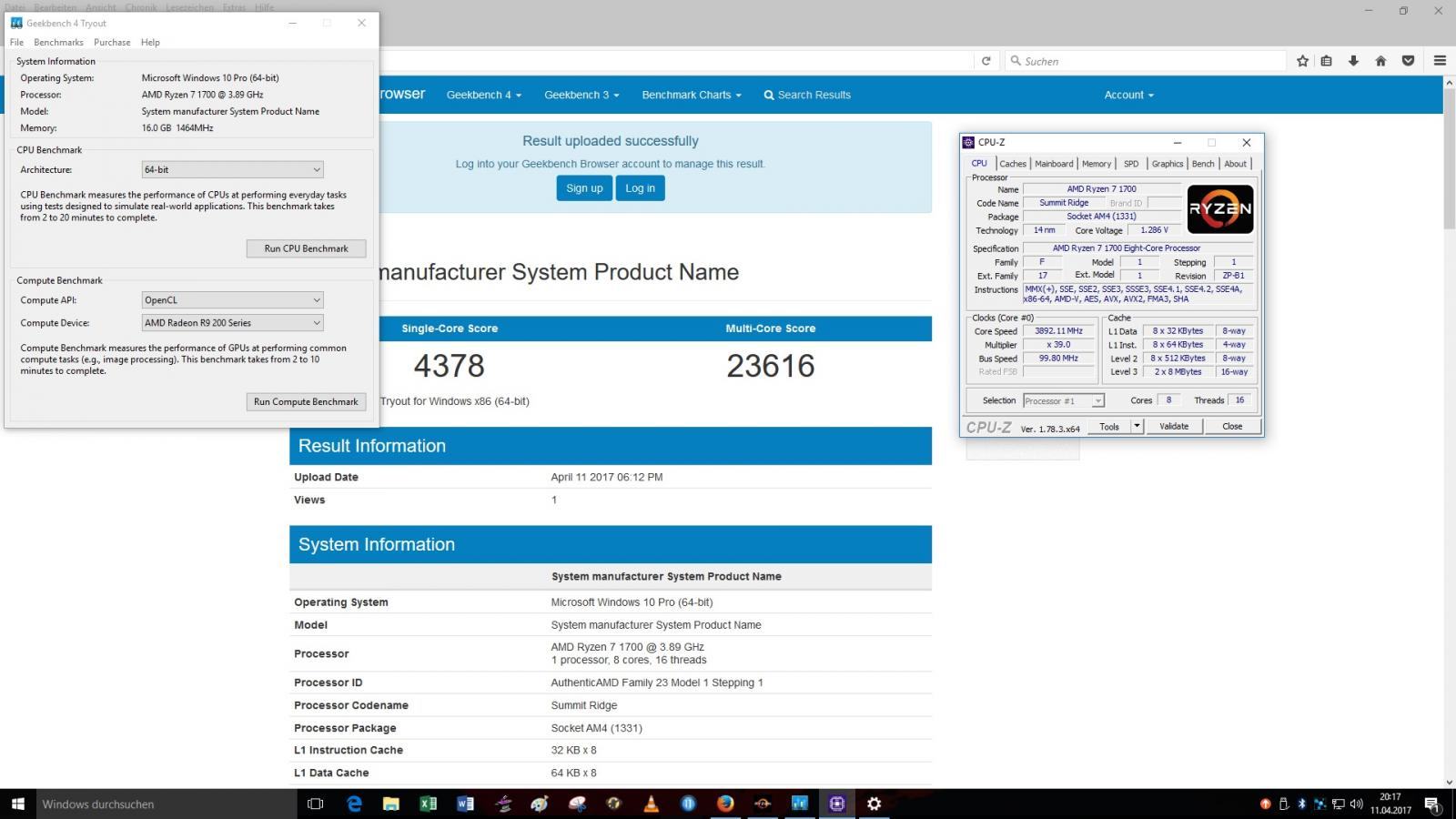

Geekbench 4 Benchmark Liste ist nun im Startpost
Aufnahmekriterium ist ein 1h Prime Large Run mit identischen Einstellungen
Bin mal gespannt wo ihr da mit euren finalen OC Einstellungen landet
Benchmark ist Multicore.
Skaliert also gut auf CPU Takt & Threads

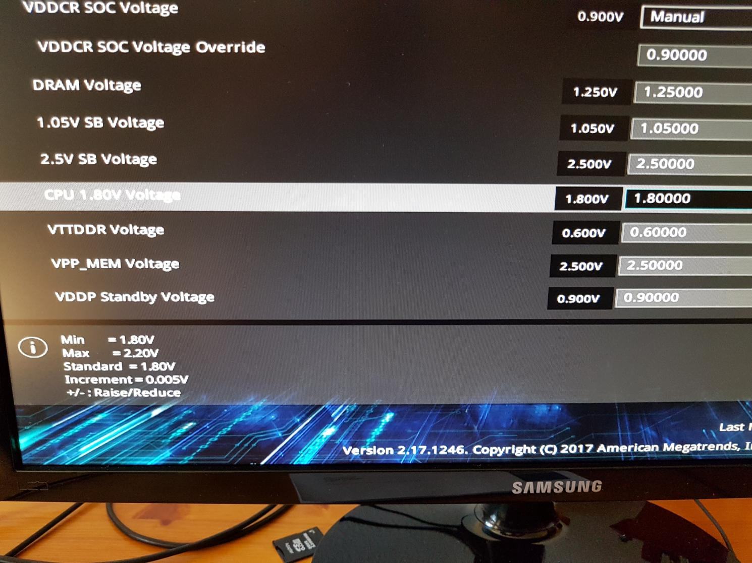

kann man pll nur im master einstellen oder auch im bios? beim msi find ich im bios nichts
In meinem Bios gibts diese Option auch nicht, bzw. keine PLL Funktion. Das Einzige mit 1,8V ist dies hier und die kann man nach unten hin nicht verstellen, nur nach oben. Ich hatte schon immer auf 1,8 fixiert, heute mal auf Auto gestellt und innerhalb kurzer Prime Zeit war die Temp höher als bei einem 1Stündigen Run.

@Tech, ist das korrekt das Geekbench nur etwas über 2 Minuten läuft? Wenn ja dann ist es nix besonderes weil ich weniger Vcore brauche als für Prime bei einer Stunde.
Ja klar brauch dass weniger Spannung
Ist ja nur ein Benchmark
Geekbench 4 skaliert aber auf alles gut!
Cores, CPU Takt, Ramtakt, Timings
Also gut zum Vergleich der 24/7 tauglichen Settings geeignet
Damits aber kein Benchen sondern Vergleich der 24/7 tauglichen Settings ist, der 1h Large run mit selben Settings wie im Benchmark als Aufnahmekriterium für die Liste
Wer schon nen identischen Large run hat, muss natürlich nicht nochmal Large laufen lassen

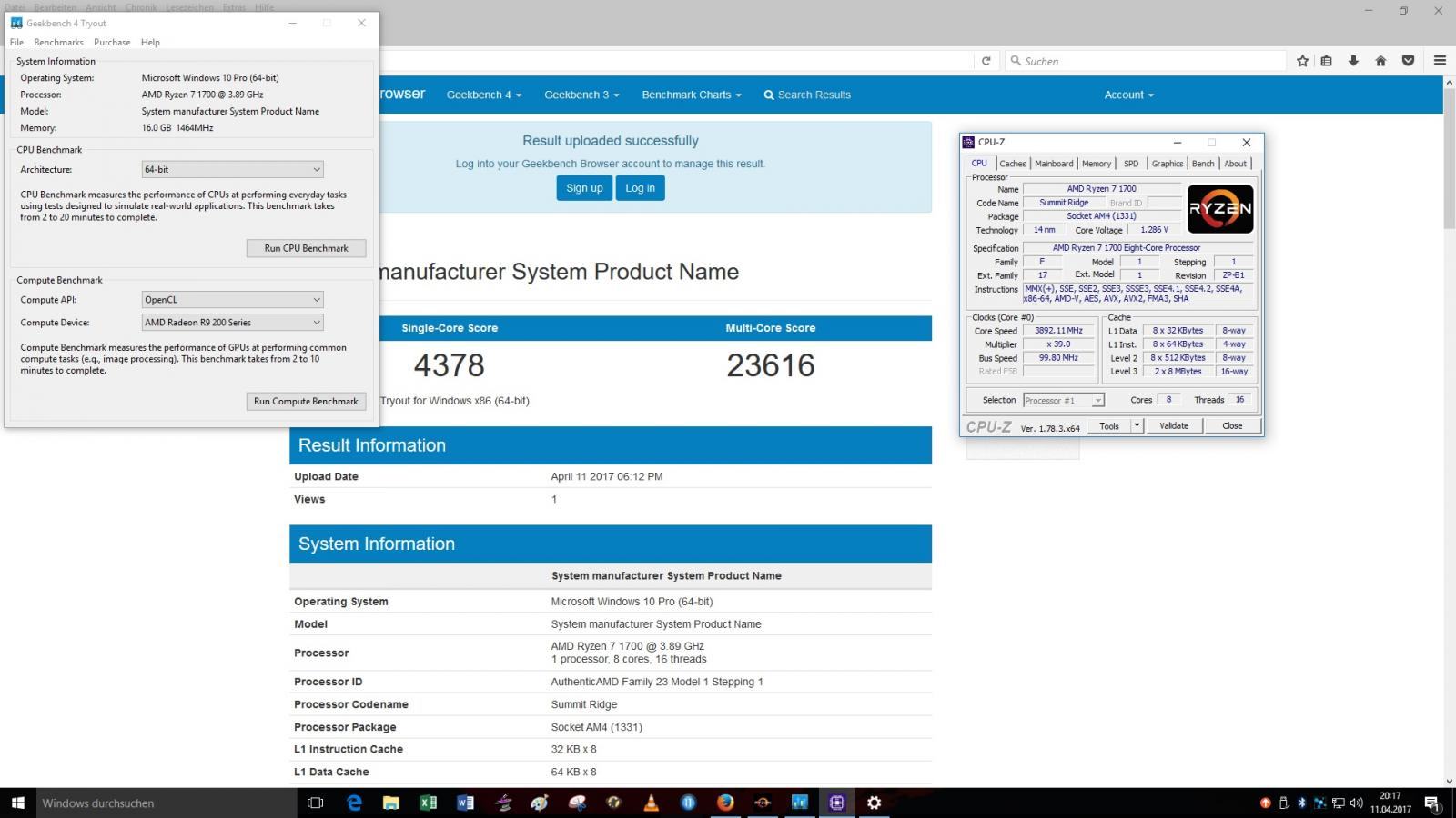

Jetzt noch 3950 mit 1,35 probiert, scheint zu laufen!
3949.08 | 1.350 | 1333.0 | 0.900 | 1.370 | 1.848 | 0.936 | XX XXXX XXX | 65.3°C | 1.5h | R7 1800X | WAKÜ | plainvanilla |
Wenn du es formatierst, trage ich es ein
V-DDP habe ich eben bei allem Runs wo ich's im Screen gesehen habe bereits hinzugefügt
Vddp zu undervolten scheint auch etwas zu bringen
Wäre Nice wenn wer testen könnte ob dadurch die CPU auch Kühler bleibt
Dann füge ich es als Info dem Startpost hinzu

tja ich kanns leider nicht testen da ich den bclk nicht über 101 bekomme danke der m2. solange das so ist bleibts so :/ leider
@chaos das ist die 1.8v spannung von der hier geredet wird
