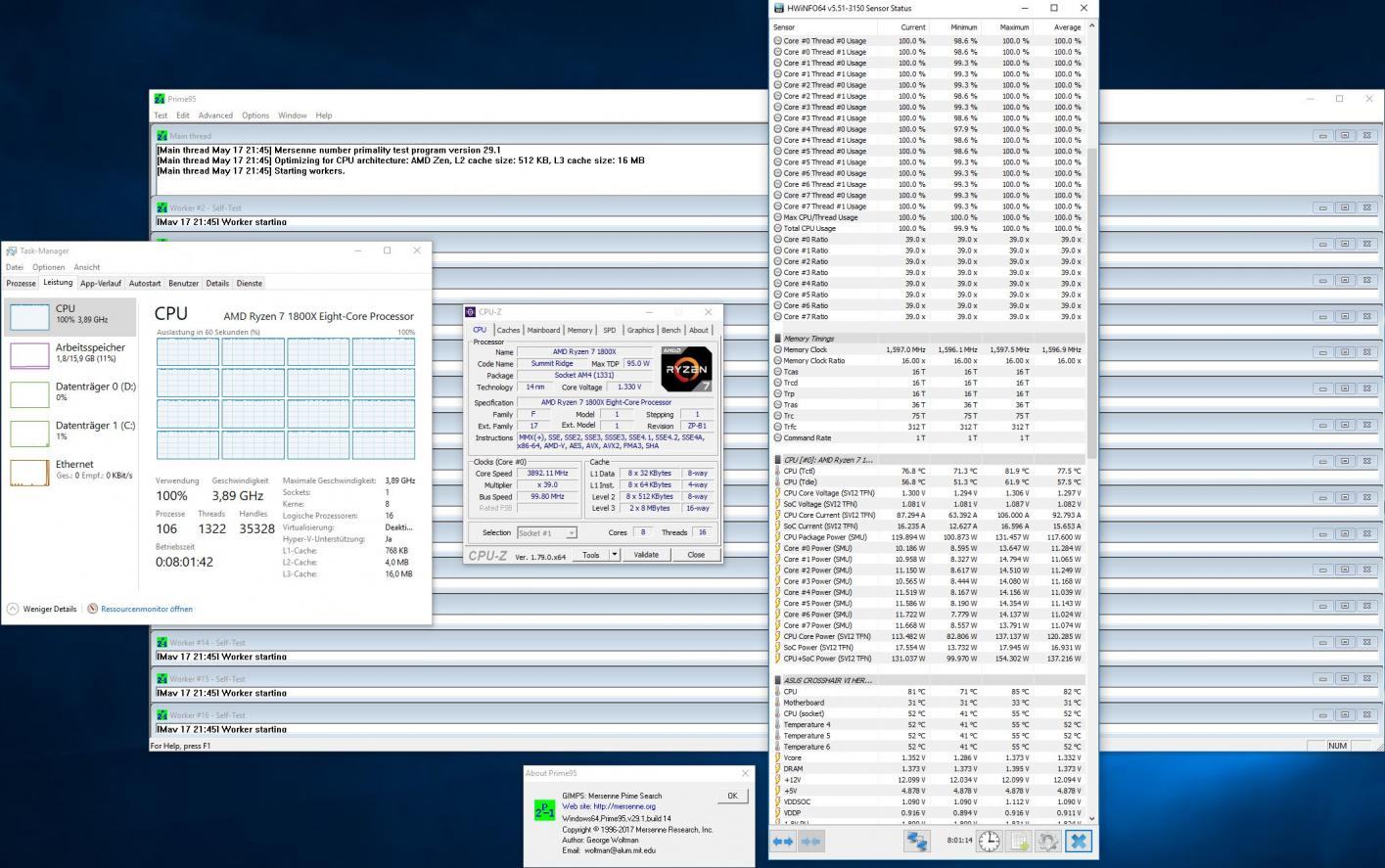

8h custom run fft in place - keine WHEAs und alles gut - mal sehen ob noch weniger vcore geht! 1800X:
