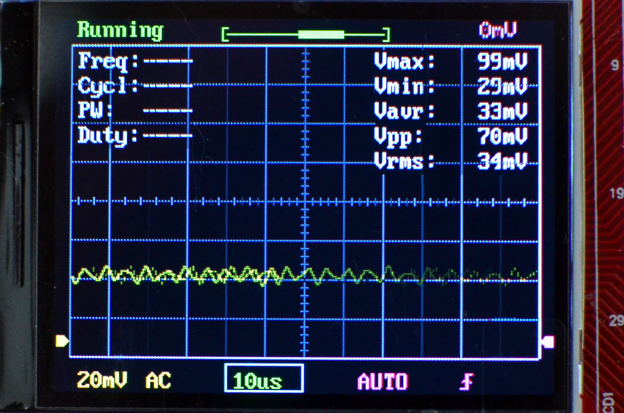

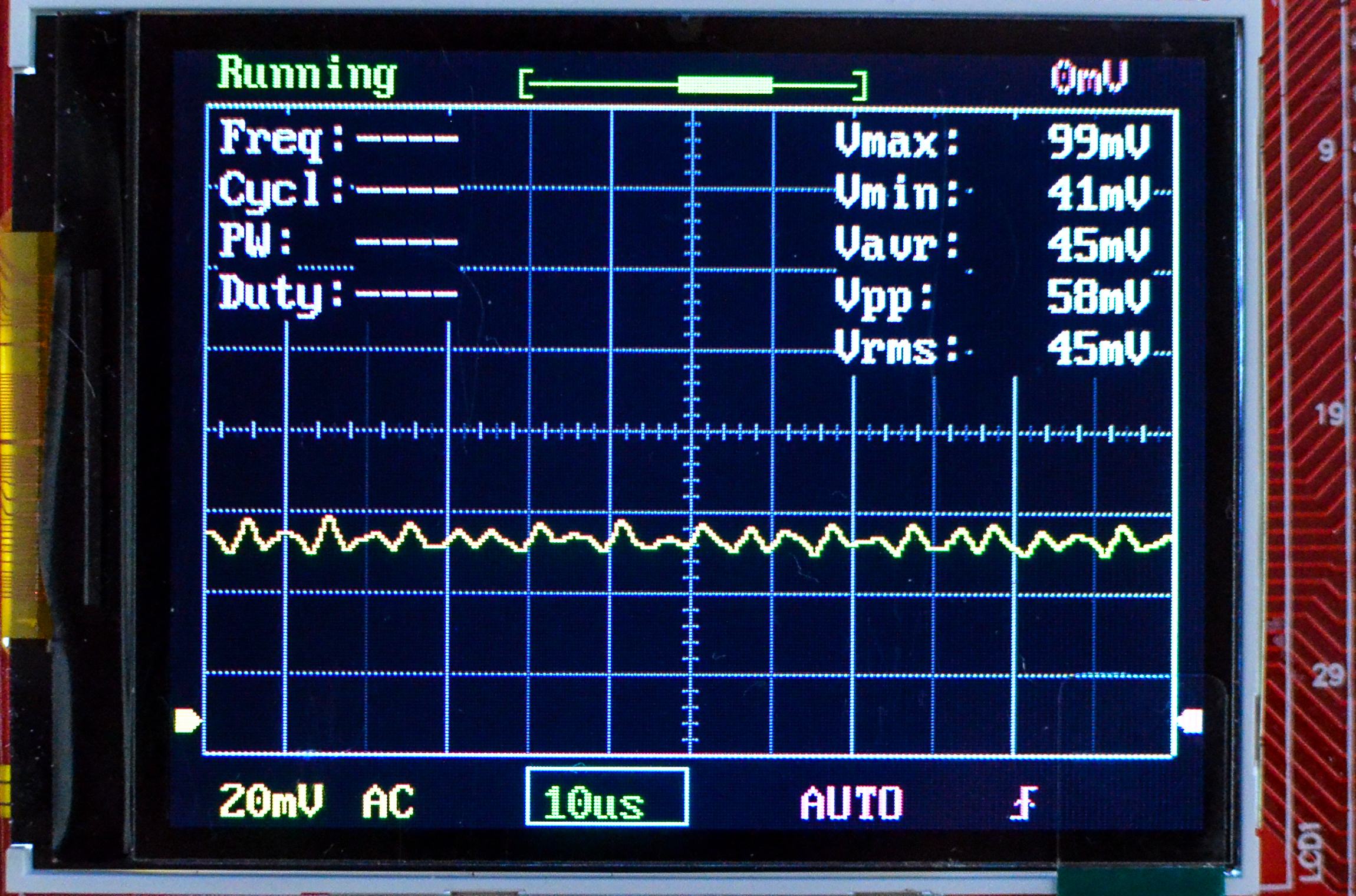

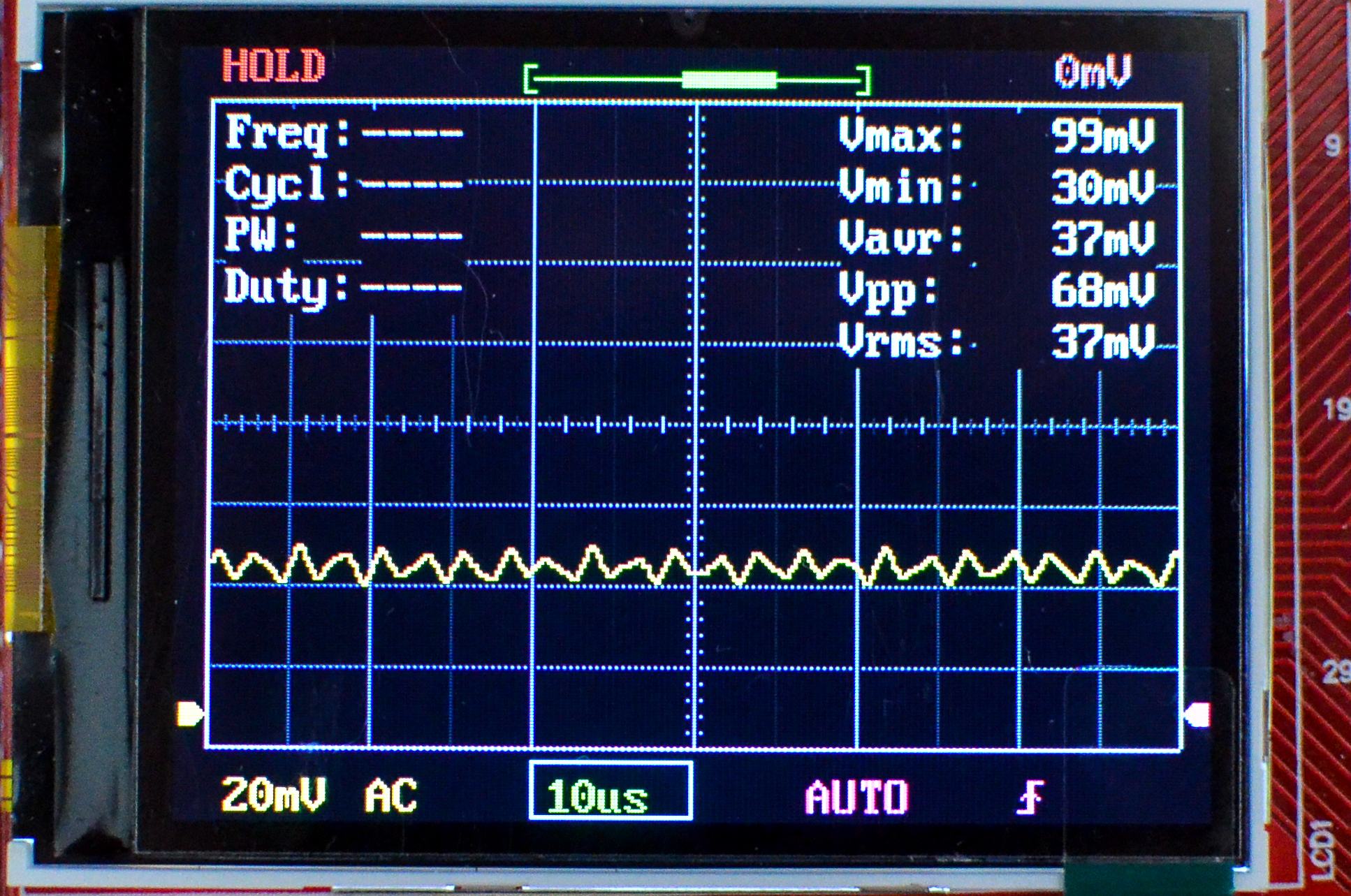

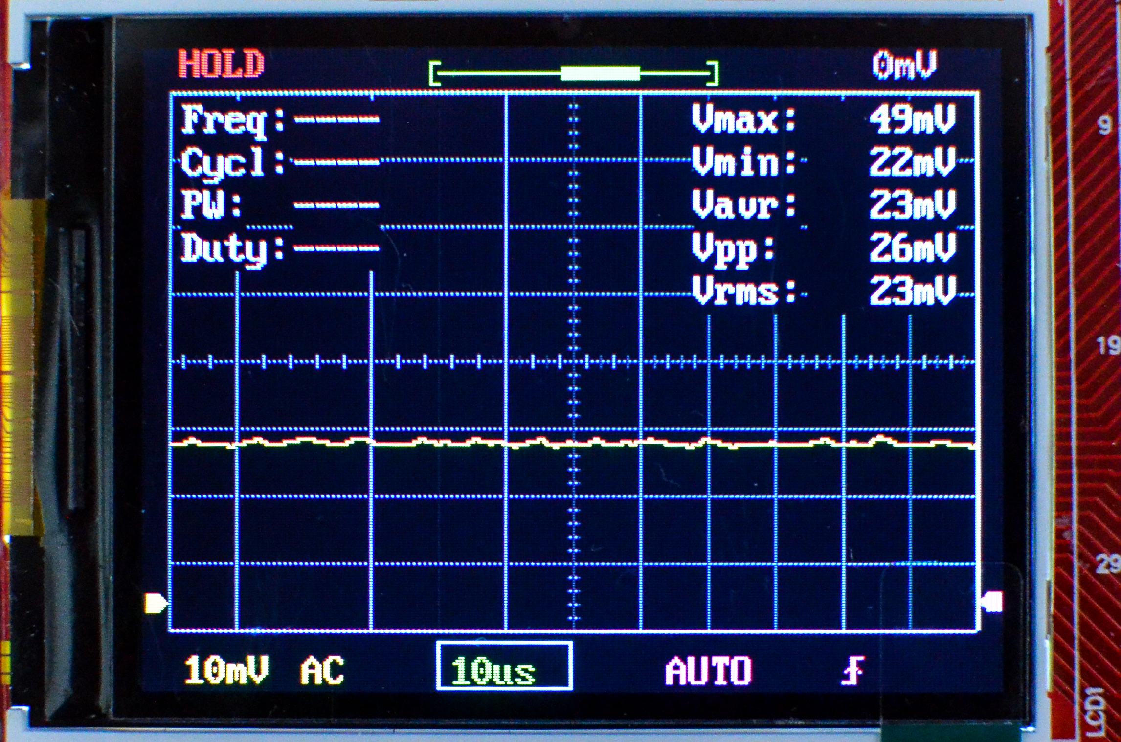

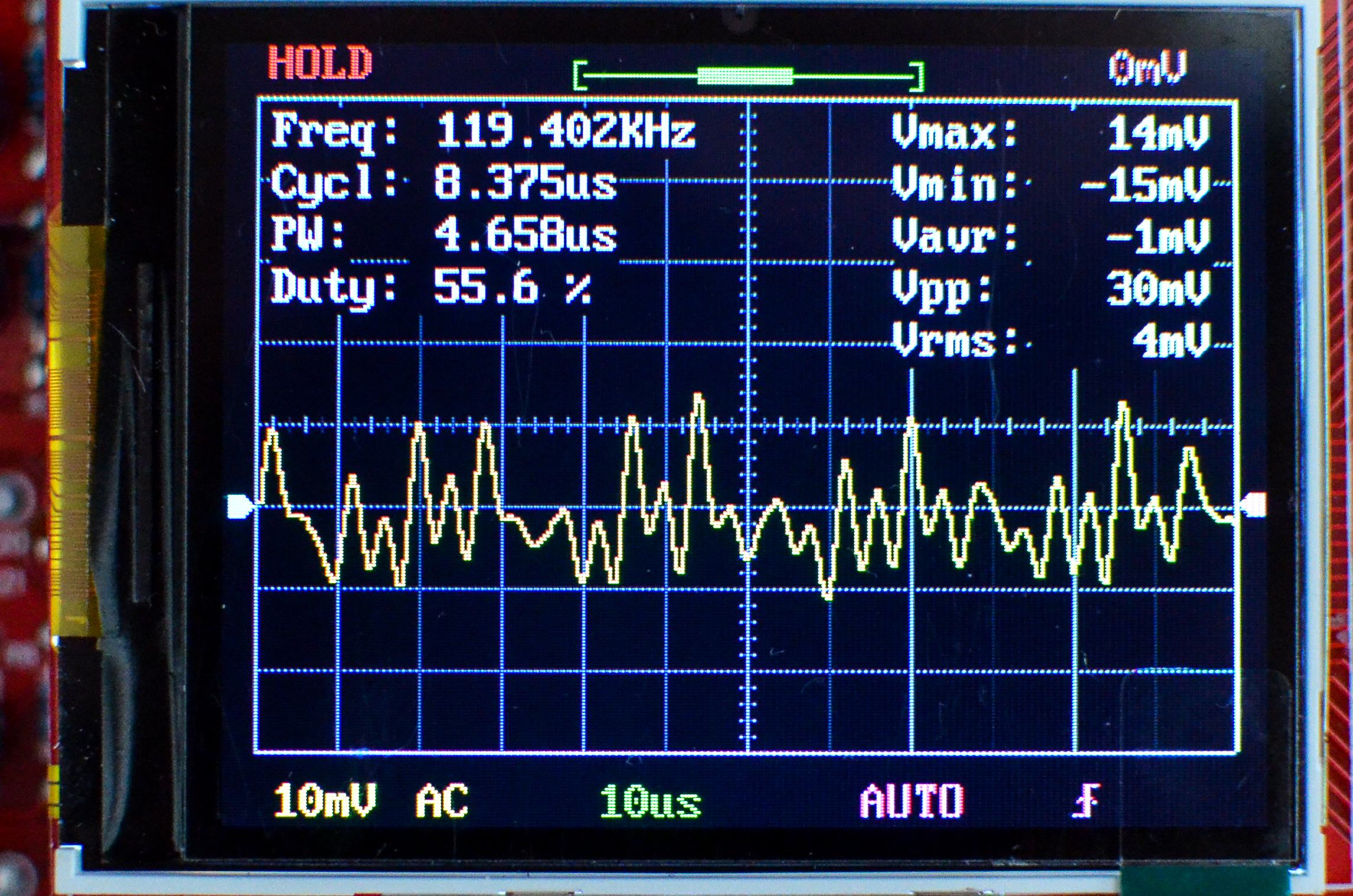

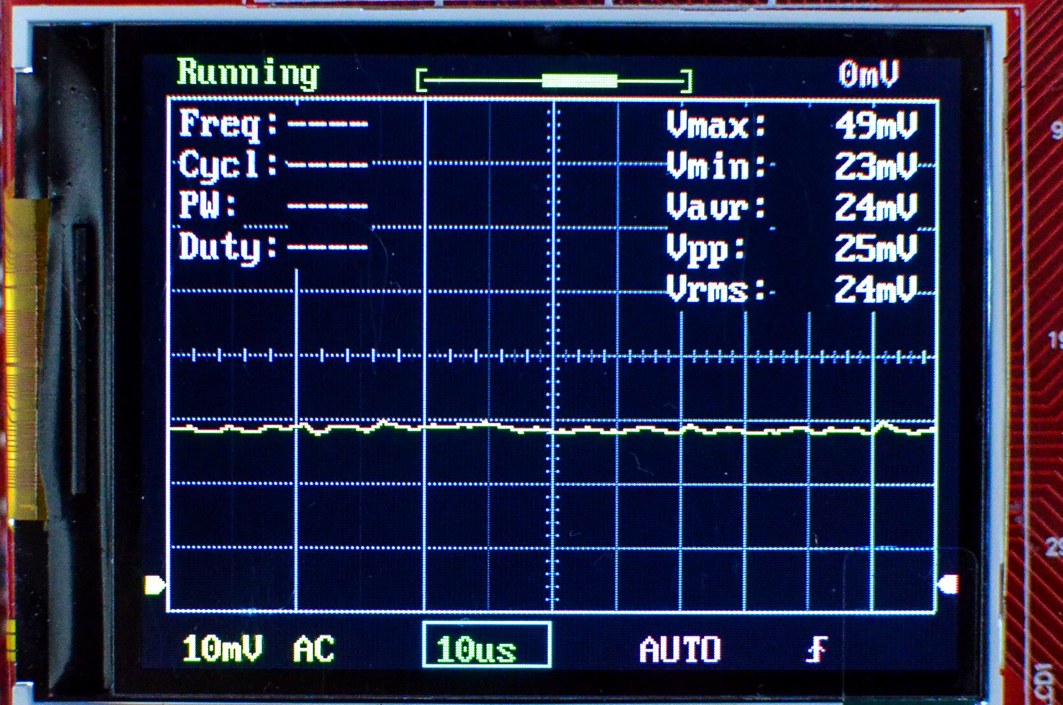

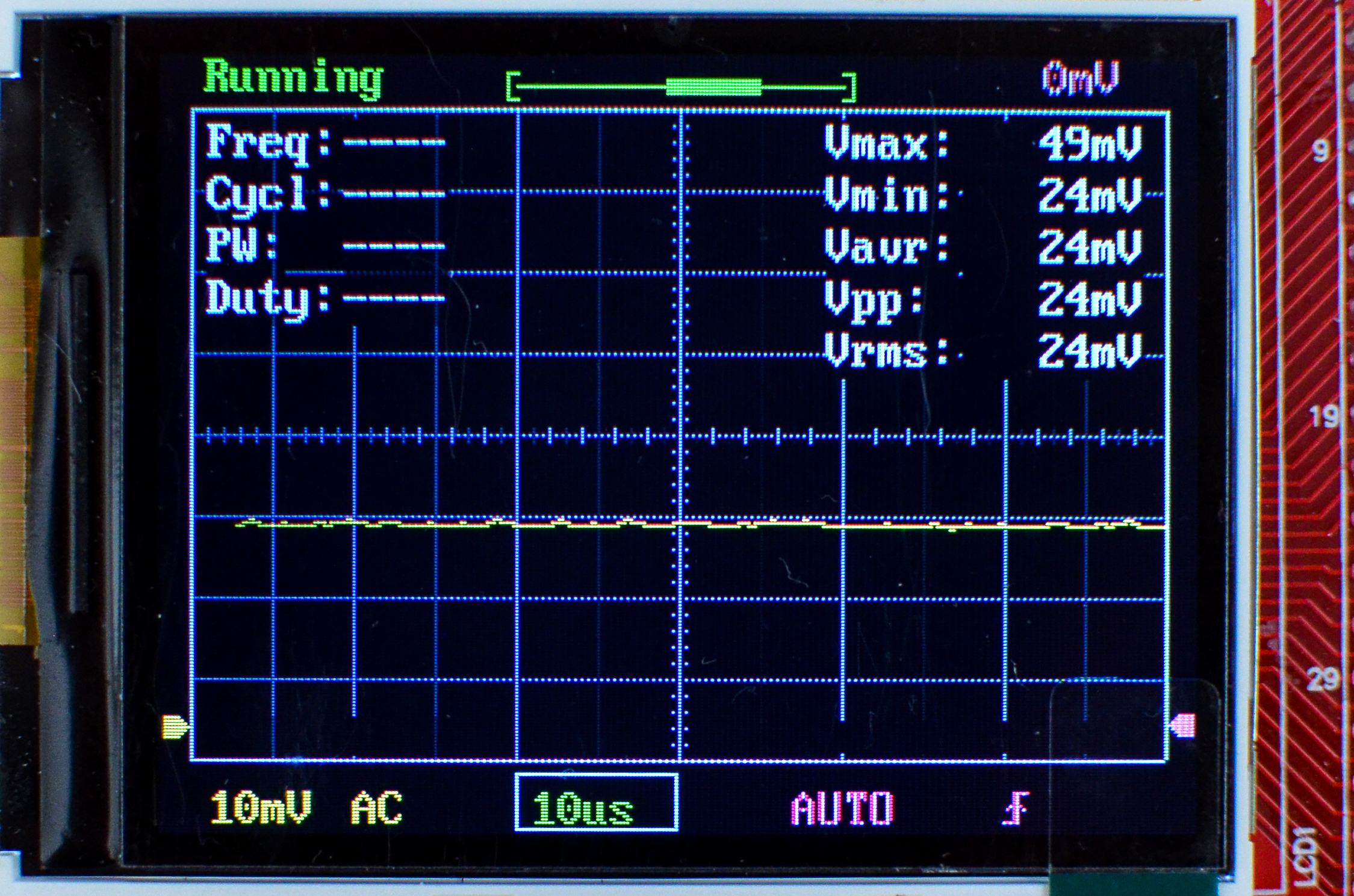

Ich habe heute meinen DSO138 bekommen.:banana: Hatte ganz vergessen, dass ich den fertig gelöteten bestellt habe. Konnte also direkt loslegen. Opfer hierfür das ASUS A7N8X-E.
Da ich bisher noch nie einen Oszilloskopen hatte, war das schon mal Neuland für mich. Ich hoffe, dass ich richtig gemessen habe. Bitte Bescheid sagen wenn nicht.
Ich weiß ehrlich gesagt nicht, ob die Spannungsschwankungen viel oder wenig sind, aber ich denke Vdd und Vdimm sollten im grünen Bereich sein. Bei Vcore sind es mehr, aber ob das im grünen Bereich ist, weiß ich nicht.
Leider habe ich den DSO138 danach geschrottet.🙈 Er misst nicht mehr. Warum weiß ich nicht. Sollte zu reparieren sein, aber das Problem zu finden eher... Soweit ich es sehe, ist die -5V Spannung falsch. So ein mist...:wall: Platine und Bauteile sehen unbeschädigt aus.
Mich wundern die angezeigten spannungen oben rechts etwas. Wird dort die schwankung oder der absolutwert angezeigt? Und warum meldet er unten links AC?
Ansonsten liegen die 120kHz schaltfrequenz der vcore im erwarteten bereich. Ob der ripple hoch ist wäre die andere frage...
Ist das board auf 12v für die vcore gemoddet? Da waäre eine vergleichsmessung mit einem ungemoddeten board sicher interessant. Oder sogar ne doppelte messung vor und nach dem mod.
Was das dso selbst angeht kann ich nichts beitragen, ich kenne das teil zwar aber nicht den genauen aufbau.
AC und DC kann man beim Gerät umschalten. Bei DC misst das Gerät mit absoluten Spannungen. Bei AC soweit ich es verstehe mit relativen Spannungen. Ich konnte die Schwankungen unter AC besser darstellen.
Gemessen habe ich das mit dem A7N8X-E Nr 1, also mit dem 12V mod.
Beim DSO mache ich mich mal schlau, was da verbogen ist.
EDIT: ASUS boards ohne 12V mod habe ich nicht mehr

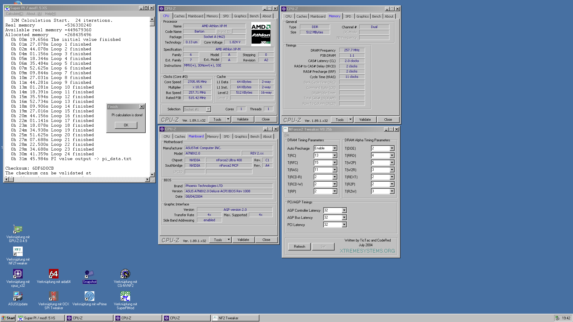

Mir ist noch eine Erkenntnis gereift, warum ich das A7N8X nicht über 260Mhz FSB bekomme. Ich hab einfach mal meine Infineon 6A einzeln mit 3.35V, 3.45V, 3.5V und 3.63V durch Memtest gezogen. Ergebnis: Der Beste Riegel macht bei 3.63V exakt 261Mhz, der zweitbeste 259Mhz. Ich hatte sonst immer bis 3.45V getestet und maximal 257Mhz durch den 32M bekommen. Das ist wohl eher kein Zufall... ;)
Das Ergebnis vom Ram hab ich mal im DDR Thread gepostet, der Vollständigkeit halber hier nochmal was dabei rausgekommen ist:
Jeweils kurz mit Memtest Test #7 (<5min) probiert. Leere Felder habe ich nicht getestet.

Man sieht schön wie die Riegel skalieren. Der beste Riegel ist #3, dicht gefolgt von #10 und dahinter #9. Um die 260Mhz zu knacken brauchts wohl besseren Ram... :d

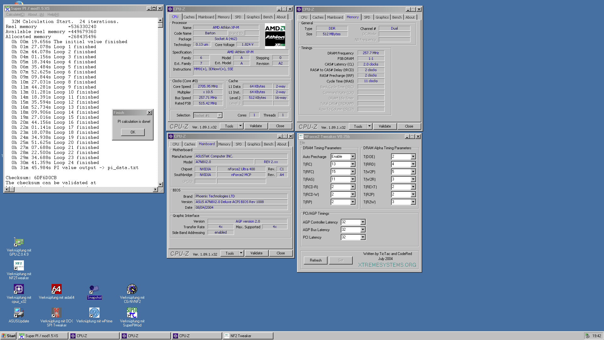

Somit bleibt das hier weiterhin die Bestmarke, die ich übertreffen möchte. Die 260 muss mit besserem Ram einfach fallen, so wie 250Mhz mit TCCD auch :d
31m 45.987s
257 x 10.5 = 2706Mhz
