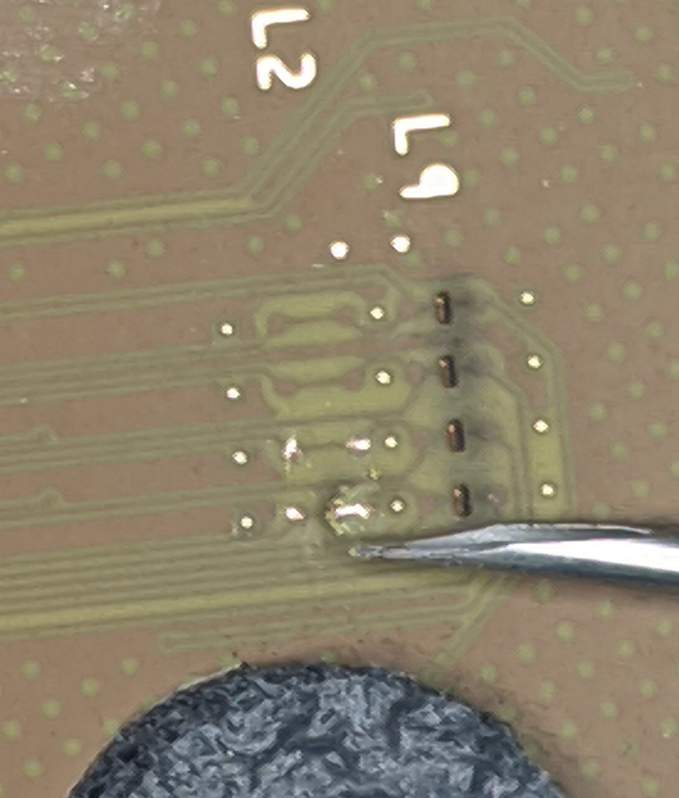

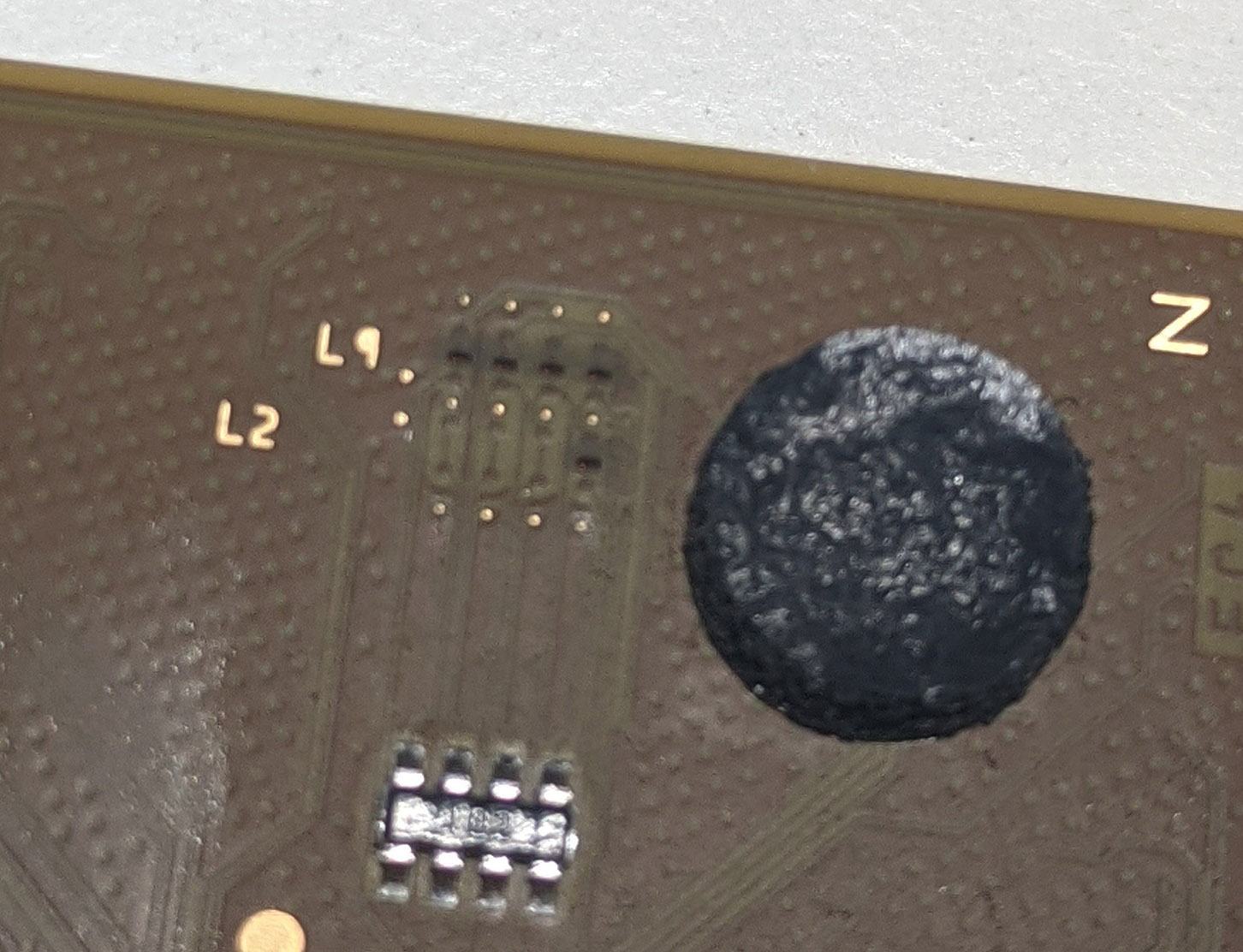

Sieht man nach erfolgreich freigeschaltetem L2 Cache eines z.B. Durons die richtigen Werte in CPU-Z? Oder lässt sich eine erfolgreiche Freischaltung nur durch Benchmarks o.ä. zeigen? Habe gestern einen Duron 1800 freischalten wollen, dazu die Goldkontakte unter dem Lötstopp freigekratzt und mit Silberleitlack verbunden. Das Multimeter bestätigt eine durchgängige Verbindung, aber CPU-Z sagt immernoch 64KB L2 Cache (anstatt 128 oder 256KB wie bei den XPs).
Falls es jemanden interessiert, ich habe einen Duron auf einem braunen PCB, wo die Lötaugen versiegelt wurden. Diese freizukratzen war nicht so einfach, ich habe eine Kanüle dafür hergenommen und mein Handy als "Mikroskop". Mit bloßem Auge wäre das nicht gegangen.

Meiner ist ein MIXJB (habs mal kurz angetestet, 2,3GHz sind kein Problem, muss ich mal schauen wie weit es noch geht, wollte aber erst den Cache freischalten) und Produktion ist leider 0433UPMW. Evtl. versuche ich ihn als XP-M erkennen zu lassen, damit der Multi offen ist, da ich gelesen habe dass dann der Cachemod auch bei den gelockten CPUs funktionieren kann.

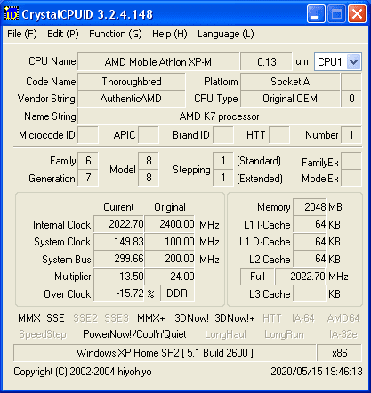

So, neues Bios ist drauf. CPU wird jetzt im Bios als AMD K7 Processor erkannt. Den Multi kann ich von 1-11 frei wählen im Betriebssystem, leider komme ich nicht über 11. Der L2 ist leider auch auf 64KB geblieben. Er Bootet allerdings mit dem Standard 13,5er Multi. Einmal verändert, kann ich nur noch bis max. 11 einstellen.
€dit: Jetzt geht der Multi auch bis 24 zu ändern in Windows :-) Man muss nur die L5 [1] Brücke noch schließen!

Kann man mit Crystalcpuid den multi im OS ändern?
Ja, kann man (richtige CPU und Chipsatz vorausgesetzt).
