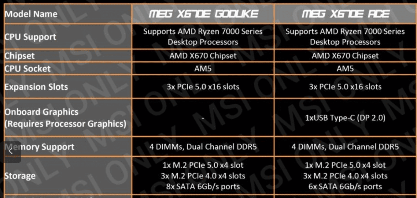

Die Frage ist dann, woher kommen denn die ganzen PCIE5.0 Lanes, wenn nicht aus dem Chipsatz, wenn man 3 PCIe5.0 x16 slots verbaut ?
Die Frage ist dann, woher kommen denn die ganzen PCIE5.0 Lanes, wenn nicht aus dem Chipsatz, wenn man 3 PCIe5.0 x16 slots verbaut ? Der dritte Slot muss ja vom Chipsatz kommen!?

Das klingt ja schon nach Lane sharing! 4 M.2 mit PCIe5.0 die sich 8 Lanes teilen.@nebulus1
Da ist da ein wenig komisch ausgedrückt:
MPG X670E CARBON WIFI is steadier than before. This motherboard features 2 PCIe 5.0 x16 slots and 4 M.2 slots that are split into 2 M.2 PCIe 5.0 x4 and 2 PCIe 5.0 x4.
Vielleicht machen die das auch so wie beim MSI B550 UNIFY - X, nur jetzt statt PCIe 3.0 halt PCIe 4.0
