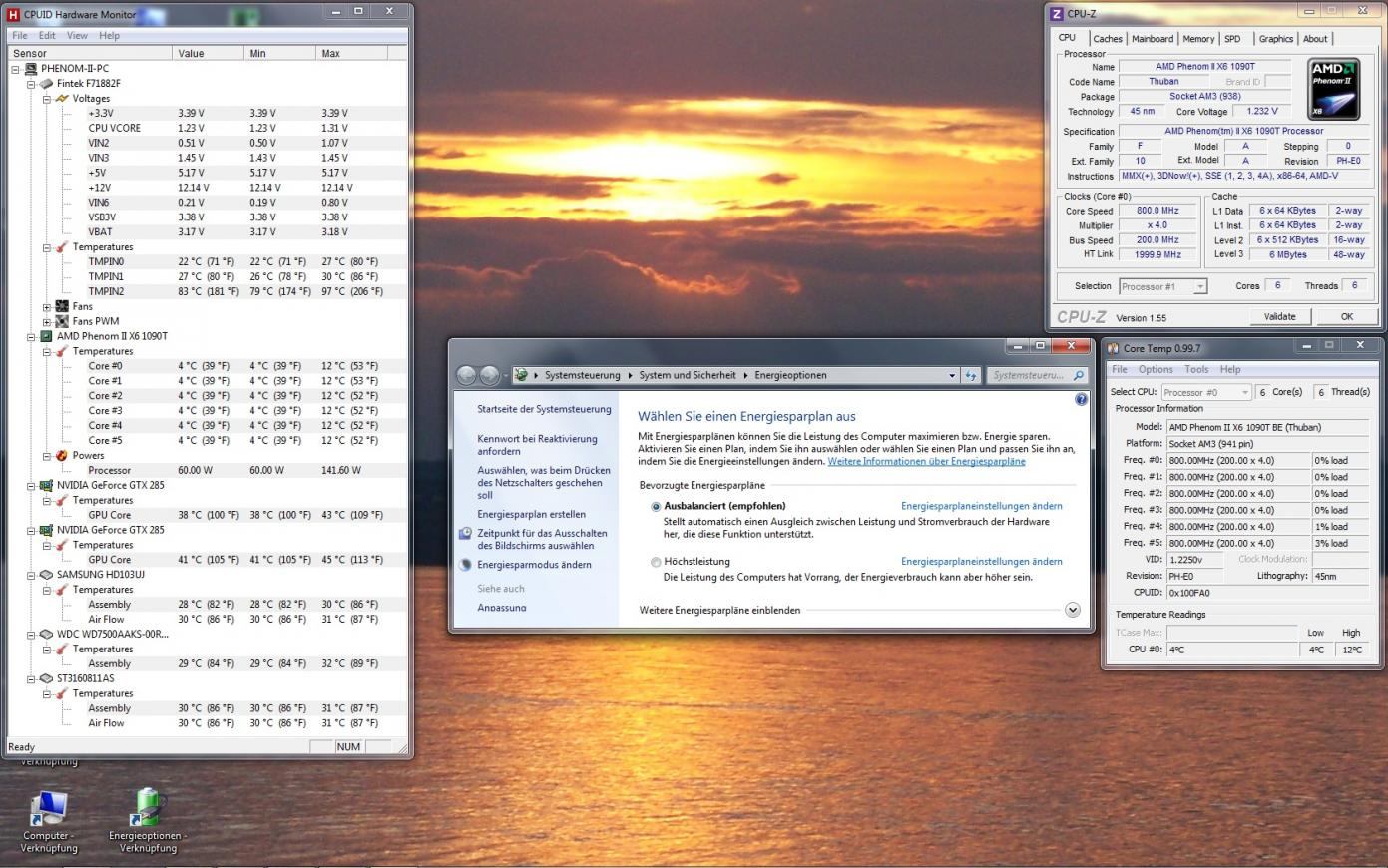

So hier mal die 1. OC-Ergebnisse meines AMD Phenom II X6 1090T @ Luftkühlung (LinX lief bei 30°+ Zimmertemperatur und geschlossenem Gehäuse):
4013 Mhz | 1.416 V | 2509 Mhz | 1.150 V | 836 Mhz | 1.520 V | DDR3 | CCBBE CB 1013 CPMW | 52°C | 32°C | mit HS | 2,0 h | Win 7 64 | AM3 |Krylorius
ist zur Zeit auch mein 24/7 Setting
Gruß Krylorius
